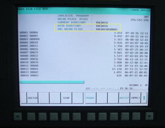

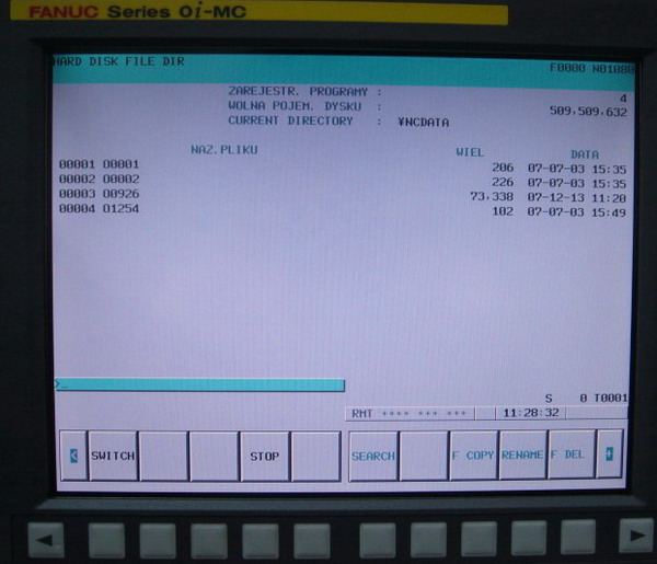

Niedawno przyszła do nas nowa frezarka ze sterowaniem FANUC Series Oi-MC .
Mamy problem z DATA SERVER-em .
Skonfigurowaliśmy całość tak że możemy przenosić pliki kartą pamięci CF i z niej sterowanie czyta pliki (możemy z niej również kopiować pliki do pamięci sterowania) i ta funkcja działa OK.
Połączenie sieciowe działa ok to znaczy możemy po sieci wgrywać pliki na twardy dysk maszyny niestety dalej robi sie problem z którym na razie sobie nie poradziliśmy.
Pliki zapisane na twardym dysku są widoczne przez sterowanie, możemy je skrolować ale niestety nie można ich otworzyć.
U znajomego w jego sterowaniu (również model Oi-MC) jak sie wybierze plik z twardego dysku pokazuje sie podświetlenie na kwadratowym przycisku (pojawia się przycisk do wczytania programu) i po naciśnięciu tego przycisku plik odczytujemy u nas niestety jak wybieramy plik nie pokazuje sie podświetlenie na kwadratowym przycisku.
Zamieszczam zdjęcia zrobione sterowaniu znajomego i naszego - w naszym nie ma widocznych dwóch ostatnich linijek . Na zdjęciu "sterowania znajomego" żółtą ramką zaznaczyłem czego nie widać w naszym sterowaniu.
M198 DIRECTORY
DNC NAZWA PLIKU
takich dwóch linijek u nas nie widać - może nie włączyliśmy jakiejś funkcji i dlatego to nie działa.
Czy ktoś może pomoc z tym problemem
