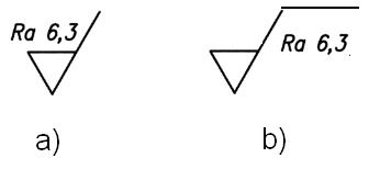

Post napisał: kropka » 23 wrz 2014, 16:34
Które oznaczenie jest nowszeObrazek
jasiu...
Posty: 6170
Lokalizacja: Westfalia
Post napisał: jasiu... » 23 wrz 2014, 17:59
A to raczej ma znaczenie skąd dana norma pochodzi.
Bo na przykład w Polsce najczęściej stosuje się, jak na wikipedii - http://pl.wikipedia.org/wiki/Chropowato ... owierzchni
Z tym, że coraz częściej mamy http://www.itcimp.pwr.wroc.pl/~rysunek_ ... .4/6.4.htm
A bierze się to stąd, że w Europie mamy właśnie napisy pod znakiem.
Zobacz całą normę tu: http://mach.jlu.edu.cn/jxcx/standars/IS ... tation.pdf
A do tego pooglądaj po niemiecku - http://www.ipe.uni-duisburg.de/Rechnere ... l6-TZ2.pdf
Rz cz Ra pod kreską.
peritus
Posty: 1279
Re: chropowatość
Post napisał: peritus » 24 wrz 2014, 11:45
kropka pisze:Które oznaczenie jest nowsze
Obydwa oznaczenia są tak samo nowe, tylko dotyczą czego innego:
rys.a- dotyczy oznaczenia tylko chropowatości Ra powierzchni
rys.b- dotyczy oznaczenia falistości powierzchni z parametrem Ra chropowatości wg.PN EN 10302:2004
W definiowaniu tych pojęć są różnice, stąd i inne znaczenie zapisów w oparciu o obowiązujące normy.
Szczegółowe objaśnienie:T.Dobrzański-Rysunek techniczny maszynowy rozd.8 str.86-91 wyd.25(24)
