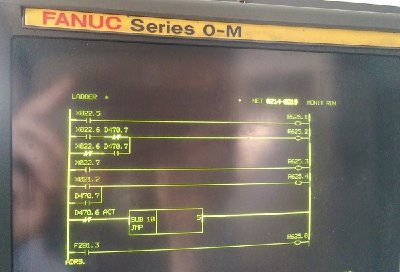

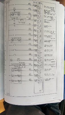

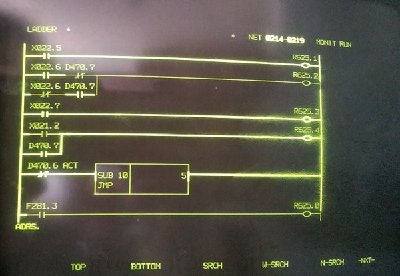

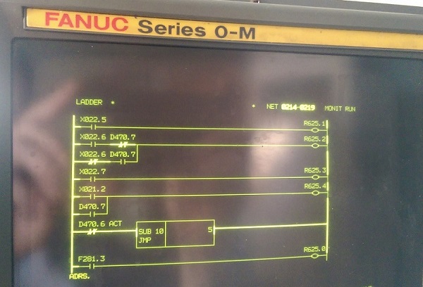

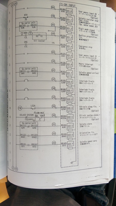

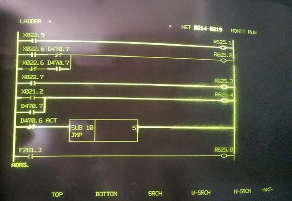

Po resecie maszyny i wprowadzeniu parametrów, mam problem z alarmem 1008 spindel. Już kiedyś miałem podobną sytuację, lecz pracownik, który naprawił ją teraz nie pamięta co zrobił. Ogólnie z tego co ja pamiętam to coś tylko w parametrach zostało włączone i problem zniknął. Na załączonych zdjęciach widać że x022.5 jest niepogrubione, a powinno być jak na drugim zdjęciu pogrubione. Czy któryś z Panów wie jak rozwiązać ten problem? Z instrukcji dodam również zdjęcie schematu dotyczącego części x022.5

Ze schematu wynika, że do wejścia X22.5 podłączony jest sygnał alarmu z serwo-wzmacniacza. Nie świeci się na nim jakiś błąd albo numer alarmu?

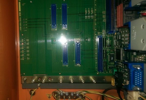

Niestety nie wskazuje tam żadnego błędu. Jedyna rzecz jaka przykuwa moją uwagę to czerwona dioda na płycie przy oznakowaniu L2. Również załączam zdjęcie

L2 oznacza że system wyświetla alarm, zrób zdjęcie napędu wrzeciona

Problem z alarmem 1008 udało się rozwiązać za pomocą ponownego wprowadzenia od nowa danych w polach odpowiadających za "diagnose setting". Niestety pojawił się nowy problem gdyż maszyna nie pozwala uruchomić odbierania programu. Zamiast pokazania się w prawym dolnym rogu napisu LSK pojawia się alarm 86, ale to już aby nie mieszać założę nowy post aby sprawę wyjaśnić.
