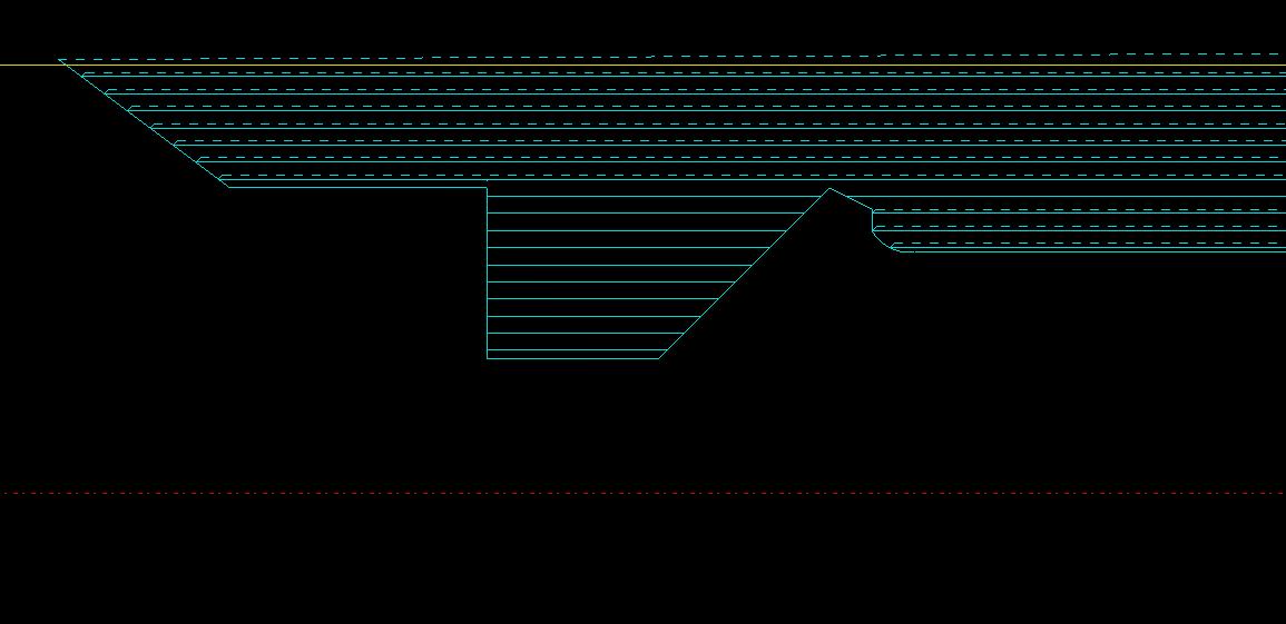

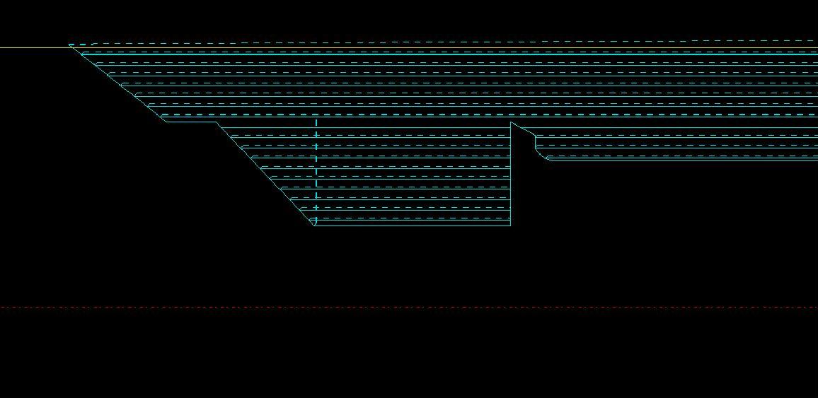

Programuje obróbkę wałka o dość specyficznym kształcie i napotkałem problemy podczas symulacji gdyż mimo ustawionego w bloku G71 parametru R0.5 w miejscu podcięcia nie ma wycofania narzędzia. Nuż wraca ruchem szybkim po drodze gdzie wcześniej toczył.
Dzieje się to wtedy gdy w konturze występuje pochylenie przy malejącej wartości X i Z (scięcie po prawej stronie). W przypadku gdy tego ściecia nie ma, tylko kontur zaprogramowany jest tak, że narzedzie zjeżdża jedynie w osi X, z wycofaniem narzedzia nie ma problemu.
Z mojego opisu może to być troche zawiłe, dlatego załączam screeny z symulatora, które powinny zobrazować o co chodzi.
Poza zmianą punktów konturu (tak by powstało lustrzane odbicie) nic wiecej nie zmieniałem.
Czy ktoś ma pomysł, lub wie czemu tak sie dzieje i potrafiłby mi wytłumaczyć jak rozwiazać ten problem?
Pozdrawiam serdecznie
Obróbka bez wycofania narzędzia
Obróbka z wycofaniem narzędzia

Może zaprogramuj to podcięcie osobno. Najpierw ten kształt a potem podcięcie.

Dzięki za odpowiedź. Chyba bede musiał zrobić tak jak piszesz, ale ciekawi mnie czy to jakies ograniczenie symulatora, czy nie mozliwe jest wykonanie takiego motywu tą funkcją G71.
Chociaż wydaje mi się, że powinno być możliwe bo przegladałem szukając rozwiązania tego problemu manuala do fanuca i znalazłem tam informacje, że w jednej funkcji G71 jest możliwe wykonanie 10 tego typu wklęśnięć (kieszeni).
Niestety w moim przypadku to nie wychodzi, musi być jakiś prosty ukryty motyw o którym w maunalu nie wspomnieli, a ja go nie znam :P

Post napisał: WZÓR » 09 cze 2010, 12:52
W tym przypadku masz do czynienia z tzw. KORYTEM.
Poczytaj instrukcję obsługi Haas-a ,,G71 Cykl usuwania materiału ze średnicy zewnętrznej/średnicy wewnętrznej (grupa 00)''
-str.131 i dalej ... tam jest to fajnie opisane.

Post napisał: Tymi » 09 cze 2010, 13:23
Dokładnie o to mi chodziło! Wielkie dzięki Panowie, szczególnie WZÓR :) Siadam do lektury i działam :D

na moim sprzęcie mam równie fajny motyw, w przypadku cyklu g71 profil konturu musi być stale rosnący inaczej du** :mrgreen:

Post napisał: seru22 » 12 cze 2010, 08:42
pewnie jak jest malejący to "korytko" wybiera przy ostatnim przejściu wygładzającym. Mam podobnie u siebie. Możesz sobie z tym poradzić cyklem G73 jedynie ale to bardziej czasochłonne oczywiście:)

Post napisał: radar84 » 25 cze 2010, 17:21
Witam. W dtr od maszyny na której pracuję także stoi że profil detalu musi być rosnący przy G71. Gdy próbowałem zrobić kieszeń w cyklu wyskakiwał jakiś błąd.

Post napisał: dominik2010 » 23 lip 2010, 13:21
U mnie przy profilu malejącym trzeba zaprogramować pierwszy ruch po drugiej linijce G71 w obu osiach, wtedy symulacja i program idzie ok
