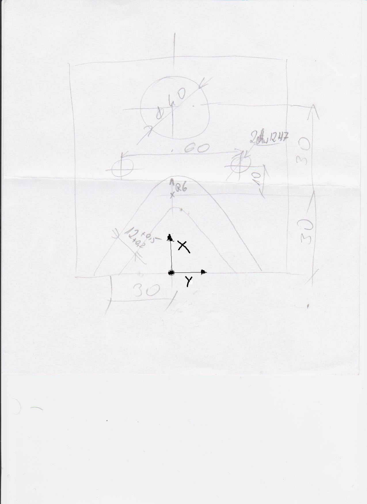

Proszę was bardzo muszę mięć na jutro zrobiony gotowy program bo jak nie to będzie nie ciekawie ze mną napisałem program ale nie do końca i was proszę o dokończenie i poprawienie jak coś będzie źle i nie wiem czy poprawnie bardzo was proszę o POMOC rysunek jest na dole jest to na oprogramowanie Fanuc
1 Nawiertak
2 Wiertło
3 Rozwiertak
4 Głowica
5 Frez
6 Wiertło
Technologia:
Nawiercenie 2 otworów fi 12H7
Nawiertak 2,5
Wiercenie 2 otworów fi 12H7
Rozwiertak fi 12H7
wywiertanie otworu fi 20
Frezowanie otworu fi 40
frezowanie rowka 12 mm
a tu program:
G54 G90 G95 G21
M06 T01
G43 H01 M03 S800 F0,5 Z100
G81 X40 Y0
G81 X60 Y30
G80
G54 G90 G95 G21
M06 T02
G43 H02 M03 S440 F0,11 Z100
G81 X40 Y0
G81 X40 Y60
G80
G54 G90 G95 G21
M06 T03
G43 Z150 H03 S140 F0,5
G76 X40 Y0
G76 X40 Y60
G80
G54 G90 G95 G21
M06 T06
G43 Z150 H06 S150 F0,5
G86 X60 Y30
G80
G54 G90 G95 G21
M06 T04
G43 Z150 H04 S 140 F0,3
