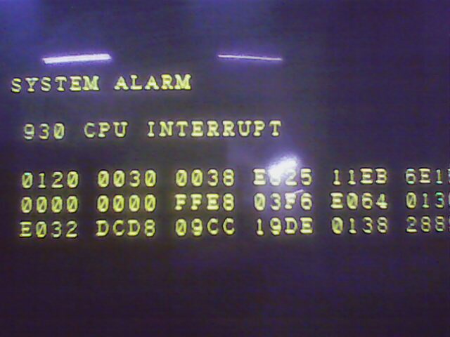

Tokarka z sterowaniem Fanuc ot kilka lat stała po załączeniu pojawił się komunikatObrazek
Pytanie jak w temacie.

Post napisał: whitetom » 07 lut 2010, 02:21
Należy wymienić płytę główną.

Post napisał: Leoo » 07 lut 2010, 11:47
Alarm wskazuje na nieoczekiwane wywołanie przerwania, prawdopodobnie zewnętrznego. Trzeba przyjrzeć się płycie, może pojawił się "zimny" lut, może problem z gniazdem lub stykiem.

Post napisał: sinad » 07 lut 2010, 16:47
Po kilku latach bez prądu, wymienił bym baterię na początek.

Post napisał: jaro-77 » 07 lut 2010, 18:20
Leoo pisze:Alarm wskazuje na nieoczekiwane wywołanie przerwania, prawdopodobnie zewnętrznego. Trzeba przyjrzeć się płycie, może pojawił się "zimny" lut, może problem z gniazdem lub stykiem.
Nie wiem czy to jest to ale na napędzie głównym wisiał alarm Al9 coś tam pisało o braku sygnału ale nie sprawdzałem bo chciałem tylko sprawdzić parametry i czy jest tam jaki program (narazie muszę umyć płyty i posprawdzać styki bo w bliźniaczej maszynie brakowało około 30 śrub w płycie mocy napędu głównego. )
[ Dodano: 2010-02-12, 22:26 ]
Problem rozwiązany zastosowałem mycie płyty głównej w benzynie i pomogło. Nawet parametry są chociaż podtrzymanie pamięci ma 1,7V Alarm wrzeciona jeszcze jest.
