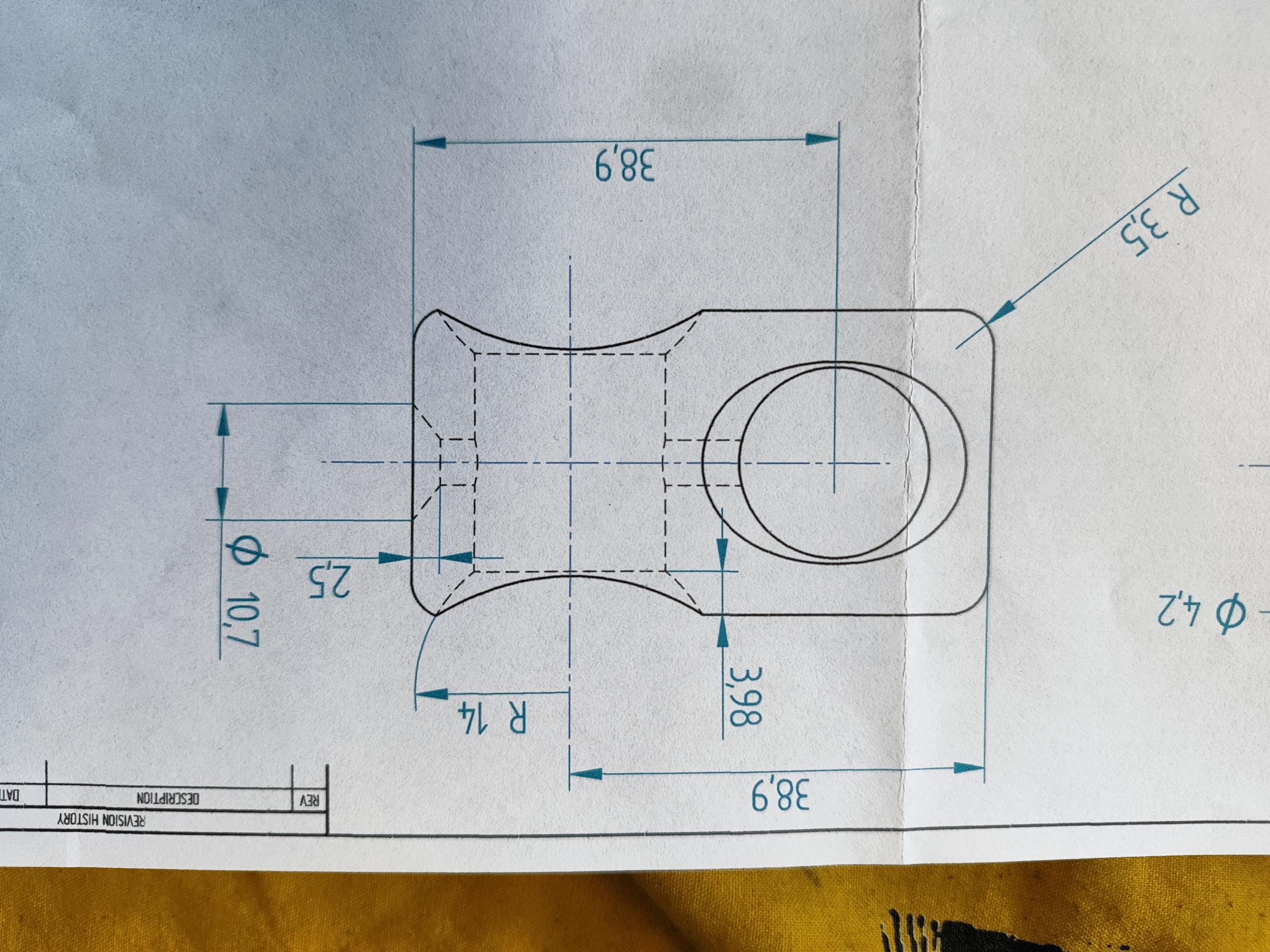

Witam serdecznie, maszyna jak w temacie, sterowanie Fanuc iSeries z nakładką Manual Guide.
Potrzebuje pomocy, nakierowania do napisania programu. Muszę wykonać dwa otwory 17.6mm poprzecznie, w oprawkę do narzędzia napędzanego mam możliwość zamontowania max fi 13. Czytałem że można skorzystać z G12.1, czy to zadziała ? Dostępne osie X Z C. Załączam rysunek. Dzięki i liczę na waszą pomoc gdyż w CNC ciągle się rozwijam a maszyna stoi u nas od niedawna. Pozdrawiam Mikołaj !Obrazek

Wg stanu mojej wiedzy na dzień dzisiejszy, bez osi Y nie rozfrezujesz tego tak jak to sobie wymyśliłeś, choć oczywiście mogę się mylić.
