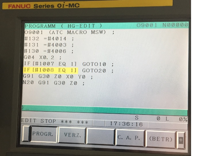

Witam, mam problem z maszyną, mianowicie podczas puszczenia programu frez idzie prawidłowo do momentu kiedy jest ponownie wywoływany poprzez funkcje T12M6, po wywołaniu tej funkcji frez schodzi poniżej bazy detalu na głębokość wpisaną w kompensacji narzędzia (np.140mm -jest to odległość freza od wrzeciona).
W programie do zmiany narzędzi O9001 znalazłem że wykorzystywana jest tam funkcja G91 zaś w programie do obróbki detalu wykorzystuje funkcje G90 i nie wiem czy to nie w tym problem.
(tu podaje link do zrzutów programu O9001 )
(https://drive.google.com/drive/folders/ ... sp=sharing)
Proszę o pomoc lub podpowiedzi
poniżej program do obróbki detalu:

rychkub pisze:W programie do zmiany narzędzi O9001 znalazłem że wykorzystywana jest tam funkcja G91
Jest to całkowicie normalne przywołuje pozycje wymiany narzędzia jak G91G28Z0 LUB G91G30Z0 i odwołuje długość narzędzia, G91 jest odwolane przy pierwszym G90
G49 tez może się znajdować w podprogramie i korektor narzędzia.
Nie wiem co to za maszyna ale kiedyś miałem styczność z maszyna która w programie do wymiany narzędzi nie miela odpowiednich odwolan i zawsze wariowała z kompensacja promienia.
Zobacz czy zamiast G43 Z49.7 H12 M08 będzie działać G43 H12 Z49.7 M08 czasem maszyny te starsze maja dziwne zachowania.

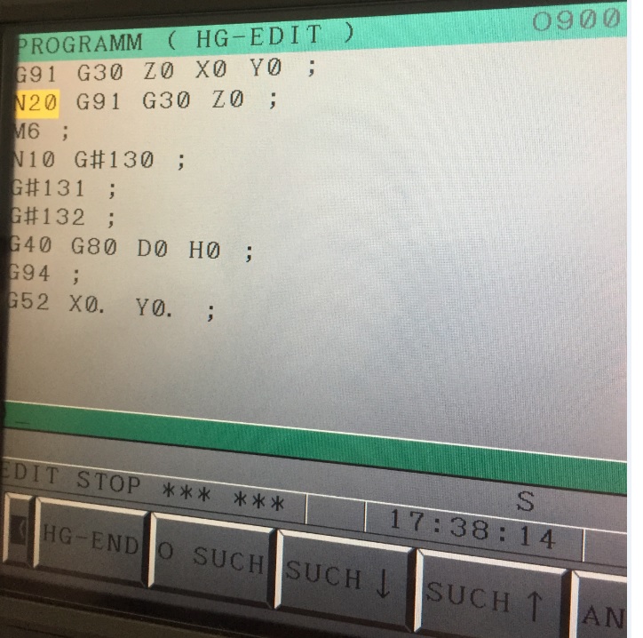

Przesyłam jeszcze raz program O9001

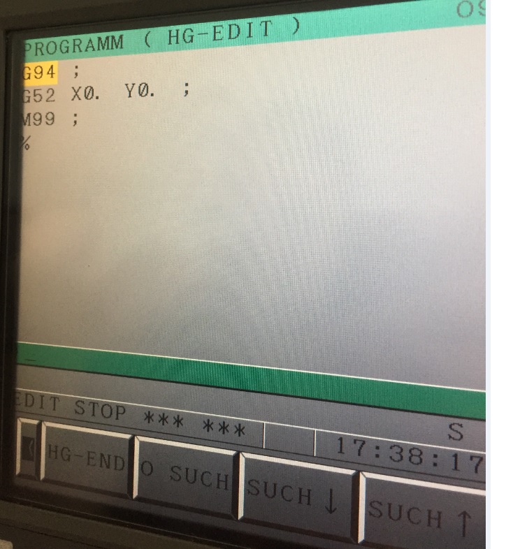

W czwartej lini od dolu masz G40 H80 H0 D0 to odwoluje wszystkie korektory.
Program wyglada ok sprawdź jeszcze ta kolejność aby bylo G43 H12 i dopiero wysokość, jak to bedzie ok to zmienimy postprocessor aby byla odpowiednia kolejnosc. Jezeli nie to mozna wyrzucić zmianę narzedzia jesli jest to samo narzedzie.

Poskutkowało skasowanie z 13 linijki D0 H0 z programu O9001 do wymiany narzędzia.
