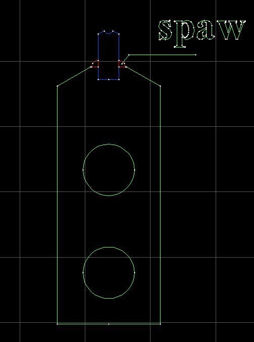

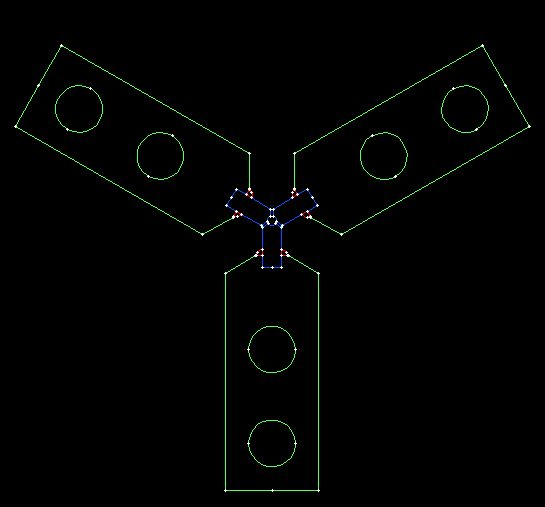

Post napisał: skoti » 14 wrz 2013, 16:05
Ja mam jedne zrobione specjalne do drobnicy . Przód oczywiście na 120 do tego zrobiony rowek chyba 8 mm . Do rowka jest włożona i zaspawana płytka 8x20mm . Jak brakuje już tych płytek to szlifuje spaw , daje nowe płytki i szczeki znowu są dobre . W sumie za 10lat to może to jest 3 albo 4 komplet .
szczeki 1.jpg (19.15 KiB) Przejrzano 3074 razy
