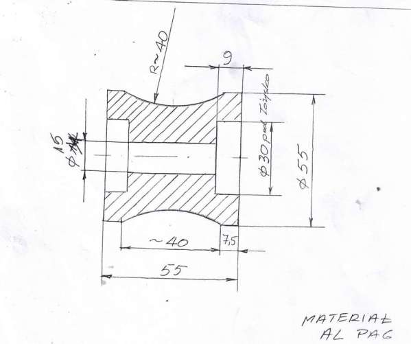

Post napisał: brzydal » 05 maja 2008, 21:53
a moze mi ktos podrzucic doslownie gotowy blok na luk na tym rysunku

Post napisał: bene.2b » 30 lip 2008, 15:18
G92 S2500;
G00 G96 T0101 X200 Z 50 M04 S220;
X57 Z-11 M08;
G02 Z-44 X57 R40 F.3;
G00 Z1 ;
G42 X55;
G01 Z-7.5 F.25;
G02 Z-47.5 X55 R40;
G01 Z-55 ;
X56 F2;
G0 X200 Z50;
G40;
T0100;
M30;
Tak to chyba będzie. Nie jestem pewien tylko korekcji promienia (G42). Założyłem dwa przejścia bo opory skrawania mogą być znaczne (przy jednym przejściu byłoby ~5 mm na stronę).

Post napisał: CNCRob » 30 lip 2008, 17:13
nie chce sie za bardzo sprzeczac ale mam watpliwosci co do tego programu. na jaka on jest maszyne? bo na sterowania na ktorych do tej pory robilem takie rzeczy by to nie przeszlo. zawsze trzeba bylo rozpisywac taki luk na dwa razy... najpierw do polowy i pozniej druga polowe a maszyna laczyla je w jedno...

Post napisał: bene.2b » 30 lip 2008, 21:11
Tornado A50?? Co znaczy do połowy??A na ile razy jest? Co nie przejdzie? Konkrety !!! nie lubię niedomówień!!!

Post napisał: CNCRob » 30 lip 2008, 21:17
przeczytaj sobie twoj przyklad i powiedz mi skad maszyna ma wiedziec jaki jest dolny x przez ktory ma przejsc promien?chyba ze twoja maszyna jest inna i czyta w myslach, u mnie znalazlaby na ten promien dwie rozne drogi...

Post napisał: bene.2b » 30 lip 2008, 21:25
Kolego Opisz sobie to w jakimkolwiek Cam'ie i zobacz czy się mylę! jestem pewien że nie. Poucz się trochę matmy albo pobaw się w Cad'zie. Nie pisz jak nie sprawdzisz!!! Ewentyalnie jak chcesz bez G42 przesuń nóż o promień narzędzia!! Jakie komendy budzą twoje obawy!! Tylko JASNO!!!

Post napisał: CNCRob » 30 lip 2008, 21:29
jaki nerwus, gdybys nie zauwazyl wyraznie napisalem na samym poczatku, ze u mnie tak jest ale u ciebie moze byc inaczej, idz przewietrz sie troche, odpocznij... na mojej maszynie musialbys ten promien rozpisac na dwa razy tzn od punktu startowego do polowy promienia (wiesz jak wyglada polowa?) pozniej od polowy kolejna linia do konca...

Post napisał: bene.2b » 30 lip 2008, 21:31
A ty czytasz w jakim programie piszemy!!! Kolega pytał o FANUC 21i . Więc się zastanów . Robię takie programy już jakiś czas i chyba wiem że coś wychodzi a coś nie. Dlatego nie piszę z korektą promienia i się do tego przyznałem!

Post napisał: CNCRob » 30 lip 2008, 21:44
ja tu wogole nie odnosilem sie twojej korekty promienia, chyba, ze mi to zacytujesz z mojej wypowiedzi. ja pisze o fanucu 18iTB, siemensie i hh... na wszystkich mialem to samo... promien do polowy, pozniej druga polowa. inaczej maszyna potrafila pojechac innym torem. rowniez robie to jakis czas... 12 lat...
