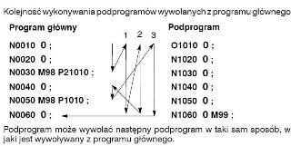

doniu pisze: wydaje mi się że w podprogramie powinło być W-1.5
to nie ma żadnego znaczenia W-1.5 jest jednoznaczne z zapisem G91 Z-1.5. Krótko mówiąc program jest pisany we współrzędnych absolutnych a tylko w tym momencie potrzebne mi jest programowania we współrzędnych przyrostowych
doniu pisze:G0 Z-25; wtym miejscu wjeżdasz naG0 w materiał chyba że frezujesz w wybraniu(1strzał)
nieprawda jestem poza materiałem
doniu pisze:G91 G0 Z-1.5; <wtym miejscu wjeżdasz na G0 wmateriał zmień naG1 (2 strzał)
Nieprawda jestem poza materiałem
doniu pisze:G0 X41; <wtym miejscu jesteś w materiale usuń G0 albo zrób odjazd do góry(3 strzał)
Nieprawda jest to wyjazd z materiału.doniu sorry ale nie czepiaj się programu to nie istotne czy idzie w materiał czy poza, to jest mój problem. Ale problem jest zupełnie inny BŁĄD 114
doniu pisze: (za ilością wywołania wprowadz dwa zera M98 P48004000 u mnie tak jest)
Poniżej skan z instrukcji obalający twoja teorie. Ale to też bez znaczenia.

hoses pisze:Poniżej skan z instrukcji obalający twoja teorie. Ale to też bez znaczenia.
wiem to z praktyki a nie teori
jak wprowadzam np P1050 to wyskakuje mi alarm a jak P100050 to jest gut i wywołuje podprogram 10 razy

doniu pisze:wiem to z praktyki a nie teori
No tez własnie tak napiałem . Po literze P musi być numer programu. Jeżeli wpiszesz jakąś cyfrę przed numerem programu to oznacza ona iloć powtórzeń tegoż programu. Sprawdze to w praktyce jak poszło i napisze.
