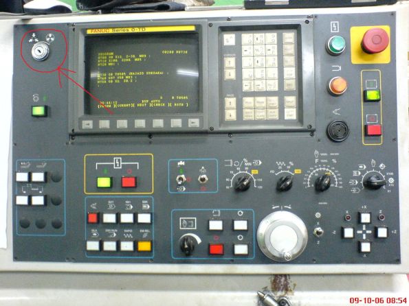

No jeszcze nie doszedłem co z tym, a nieuchronnie zbliża się toczenie 400 nakrętek. Nie mam też za bardzo czasu grzebać w tym. Szefu grzebał przy krańcówkach bo miała alarm na otwartym, ale zamkniętym. Nie wiem jak to napisać. Miałem toczenie z trzymaniem od wewnątrz sztuki i wyregulował. Ale też nie wierzę że to tylko tak się da zrobić, żeby krańcówki przestawić i oszukiwać maszynę. Sterowanie wiem że jest Oi, ale nie wiem czy tc.

smouki pisze:Miałem toczenie z trzymaniem od wewnątrz sztuki i wyregulował. Ale też nie wierzę że to tylko tak się da zrobić, żeby krańcówki przestawić i oszukiwać maszynę.
Powinien być jakiś przełącznik w maszynie . U mnie jest akurat na pulpicie .

skoti, mam ten przełącznik i właśnie po przełączeniu nie działało i dlatego ustawialiśmy krańcówki.

U mnie na Doosan Puma 1500SY Fanuc 18i dawałem M31-obejście blokady uchwytu głównego.
"M31 umożliwia obrót wrzeciona i start cyklu w warunkach stanu
zluzowania uchwytu. Umożliwia także rozkaz zacisku uchwytu i luzowania
podczas obrotu wrzeciona"
Fragment działającego kodu z łapką uruchamianą ciśnieniem chłodziwa:
G98G0Z2.5 / dojazd przed materiał
M8 / podanie ciśnienia
G04X2 / 2s pauzy bo łapka wolno się zamykała przy moim ciśnieniu
M31 / obejście blokady
M69 / zluzowanie uchwytu
G1Z15F2000 / wysunięcie materiału
98M68 /zaciśnięcie uchwytu
M9 / Wyłączenie ciśnienia
G04X4 / 4s pauzy bo łapka jeszcze wolniej się otwierała
G0Z50 / odjazd od materiału
a kluczyk mówił maszynie w której pozycji jest zaciśnięty uchwyt ( od zewnątrz czy od wewnątrz), pobierają sygnał z czujnika zacisku z tyłu wrzeciona.

Post napisał: smouki » 04 wrz 2013, 13:11
nie mam na to jako takiego programu. dowiedziałem się, że będę maił dużą partię to napisałem wstępnie sobie dla spróbowania:
T1212
G0 x0z30
M69
G1 z10 F1000
M68
G1 z30
Ja przy cnc pracuje dopiero od pół roku i wiem że nie mam pojęcia, to co napisałem to tylko sam się nauczyłem przy maszynie.
Reakcja na program to: jedzie do pozycji wstępnej, otwiera uchwyt i wyskakuje alarm, a jak wiadomo, na alarmie nie pojedzie dalej. To chyba jest coś z tym M31, ale nie mam pewności.
