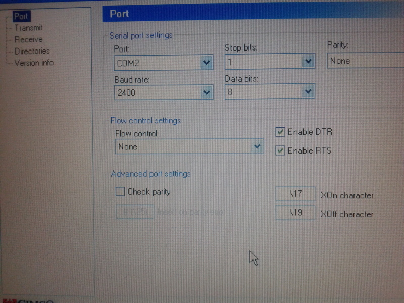

Tak wygląda kabel:
CNC PC
3-----------3
2-----------2
5-----------7
4-----------8
20,8-------6
7-----------5
6-----------4
MÓJ KANAŁ YOUTUBE

Pin 6 od strony CNC jest przyczyną alarmu 86 powinien być połączony z 20 i 8 i niekoniecznie z 6 od PC
Kabel masz zrobiony pod sprzętowe sterowanie przepływem.
W komputerze sygnały od sprzętowego sterowania przepływem (handshake lub Flow control) opisane są jako RTS/CTS/DTR podobnie jak na opisach połączeń.

Na maszynie to ustawiłem wszystko zgodnie z podanymi linkami. z różnych linków różni się tylko baudrate, ja mam na 2400
z tego linka najpierw brałem ustawienia:
http://www.dncsetup.com/fanucoi.html
można powiedzieć że mam wszystko tak jak tutaj.
na kompie mam:
odpowiedni com (com4)
baudrate też na 2400
databits: 7
stopbits: 2
parity: even
flow control Xon/Xoff
Byłem w zakładkach setup, pojawił się klawisz systemowy "f output" to kliknąłem. Wtedy nie umiałem, jeszcze wysyłać programów, dzisiaj się dopiero nauczyłem, problem polega na tym że sam się muszę wszystkiego uczyć, bo w firmie nikt tego nie umie, a maszyna już rok tam stoi. Czy ta rozpisak kabli jaką podałem ma prawo działać, czy kobinować te z linka?

Flow control zmień na hardware lub RTS/CTS zależy jak to masz w programie opisane.
Co się dzieje jak wysyłasz z maszyny na komputer ? Maszyna sygnalizuje wysyłanie miganiem OUTPUT w prawym dolnym rogu ekranu (LSK to oczekiwanie).
Jak ustawienia w komp są złe to powinieneś otrzymać krzaczki zamiast tekstu.
Jeśli dalej będziesz otrzymywał ten alarm 86 to pewnie trzeba będzie przerobić kabel.

jak wysyłam program z maszyny to wyświtla się:
cannot use I/O devise, albo
ten alrm 86 RD OFF. Czyli to nie jest coś wyłączone w maszynie, tylko coś w kompie, albo kabel?
artur235 pisze:Pin 6 od strony CNC jest przyczyną alarmu 86 powinien być połączony z 20 i 8 i niekoniecznie z 6 od PC
czyli 20,8,6 od strony cnc podłączyć do 4 czy tylko je zmostkować?
MÓJ KANAŁ YOUTUBE

smouki pisze:czyli 20,8,6 od strony cnc podłączyć do 4 czy tylko je zmostkować?
Trzeba by spróbować (ja bym zrobił tak jak na schemacie) ale najpierw trzeba uzyskać poprawny transfer z maszyny do komp. Te połączenia nie powinny mieć wpływu na transmisję z maszyny.
Jak pozmieniasz za dużo na raz to nie będziesz wiedział co coś zepsuło/naprawiło. Jak zmieniasz coś w parametrach maszyny to notuj co gdzie i na co.
Jak masz ten plik z ustawieniami, który przesłałeś to możesz sprawdzić jakie tam były ustawienia transmisji i jakie są teraz. Nie wysyłaj go przypadkiem do maszyny.
smouki pisze:cannot use I/O
Źle ustawiony parametr I/O Channel ?
smouki pisze:ten alrm 86 RD OFF. Czyli to nie jest coś wyłączone w maszynie, tylko coś w kompie, albo kabel?
Ten alarm wyświetla się jak przesyłasz z maszyny do kompa ?
Przyczyną raczej jest kabel. Ale najpierw sprawdź/zmień ustawienia od sterowania przepływem w komp.

Post napisał: smouki » 19 mar 2013, 21:20
Cały dzień dzisiaj biegałem od kompa do maszyny, ale żadne zmiany ustawień ani w komputerze a ni w maszynie nie pomogły, nie mogę wysłać programu z maszyny do kompa. Kabel przerabiałem na wszystkie możliwe sposoby, z mostaki, bez i nic, zrobiłem metrowy kabel do laptopa że nie biegać, z laptopem to samo ten sam alarm 0086 RD OFF, albo cannot use I/O device. A diody na testerze niby świecą tak jak mają świecić twierdzi gościu od programu.
