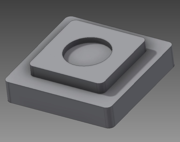

Dzień dobry,
W trakcie nauki Heidenhain'a przyszło mi się zmierzyć z problemem, którego nie potrafię rozwiązać. Może byłby ktoś miły podpowiedzieć mi jak napisać dany cykl. Zamieszczam zdjęcie do podglądu. W rzeczywistości kontury nad jakimi pracuję są inne ale uprościłem je. Idea jest ta sama. Wg. instrukcji definicja konturu w cyklu 14 powinna zawierać formułę X/Y/Z. Mi w tym przypadku wybiera największy kontur od środka a więc całe pole z pominięciem mniejszych konturów. Jak zdefiniować aby pole pomiędzy konturem z LBL3 i LBL2 byloby wyspą, pomiędzy LBL2 a LB1 wybraniem reszty po zewnątrz, a wewnątrz LBL3 kieszeń?
Poniżej kod.
Oczywiście głębokości nie mają znaczenia. Może w tym sensie że zewnętrzne wybranie powinno być głębsze niż wybranie wewnątrz koła (chyba będzie miało znaczenie ponieważ trzeba będzie pisać osobny cykl)?.
Dziękuję z góry za pochylenie się nad moim problemem.

Skoro masz 2 głębokości, to musisz zrobić 2 osobne kieszenie. Do kieszeni okrągłej nie misisz uzywac konturu.

Tutaj nie doprecyzowałem, że do wybrania posłuży frez D=2.
Kieszeń zewnętrzna (ograniczona konturem LBL2 i LBL1) skąd sterowanie ma wiedzieć do jakiego momentu ma obrabiać? Jeżeli zadam skrawanie po RL a więc po zewnętrznej stronie w dalszym ciągu sterowanie "nie wie" gdzie znajduje sie granica (LBL konturu) do którego ma obrabiać. Prostokąt zewnętrzny 100x100 teoretycznie można wybrać większym narzędziem na jeden raz. Ale to są uproszczone figury i w rzeczywistości pracuję jak wspomniałem na bardziej skomplikowanym kształcie, w którym potrzeba wielu ścieżek do wybrania po zewnątrz. Innymi słowy jak zadać sterowaniu cykl wybrania pomiędzy konturem wewnętrznym a zewnętrznym jako kieszeń.

1. RL I RR dajesz po to, program wiedzial z ktorej strony konturu ma być narzedzie. Więc jesli programujesz kontury "w jedną strone" to w jednym ma byc RL, a w drugim RR, zeby narzedzie znajdowalo sie "pomiędzy" konturami.
2. Jesli dasz tylko 1 kontur I każesz go objezdzac z zewnątrz, to co najwyrzej pojedzie po przygotowce, nie będzie oznaczenia dokąd jest materiał.
3. Zerknij do instrukcji, tam jest wszystko jasno opisane.

Witam czy chodziło ci o coś takiego jak po niżej?
Przerobiłem twój program zmieniając RR i RL w poszczególnych LBL-ach bo chodzi tu o to żeby podać maszynie który kontur
ma byc kieszenia a który wysepka i śmiga.

Błąd leży po stronie korekcji narzędzia (RL/RR). W LBL1 poprawiłeś na RR nie zmieniając współrzędnych więc kontur będzie obrabiany na zewnątrz (mógłbyś zostawić RL i pojechać na współrzędną Y-50 w drugiej lini i byloby to właściwie to samo). W LBL 2 nadal jest błąd korekcji narzędzia. Musisz ponownie zmienić RL na RR bądź odwrócić kierunek we współrzędnych konturu czyli pojechać na Y-35 zamiast Y+35. Po prostu puścić kontur w drugą stronę (zgodnie z zegarem dla konturów zewnętrznych - RL, przeciwnie do zegara dla konturow zewnetrznych - RR).
