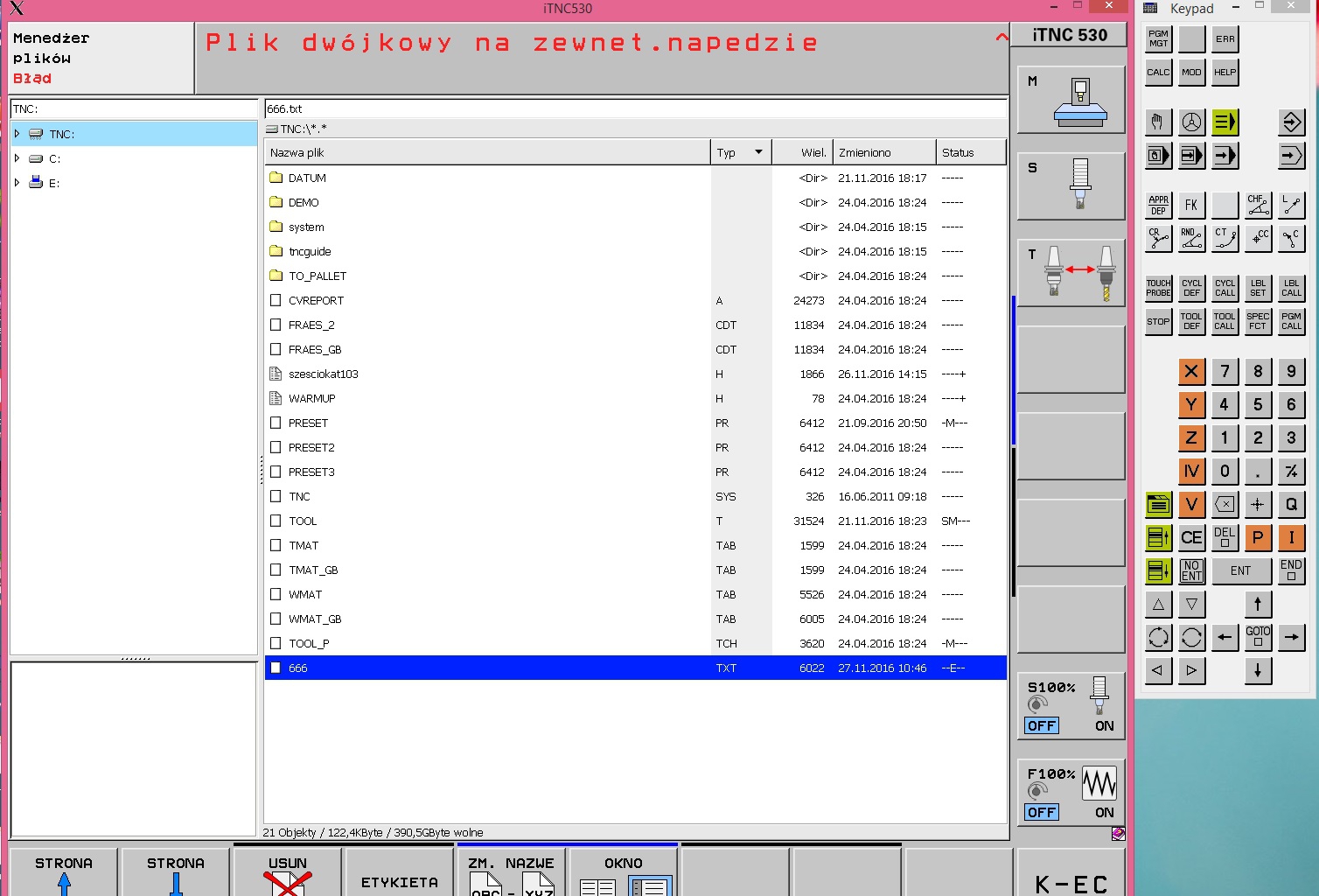

Tydzien temu napisałem program na NX zrzuciłem na pendriva i wrzuciłem na maszyne bez zadnego problemu.
Dzisiaj jestem na maszynie z tym samym pendrive , program zapisany w formacie .H .
Podczas kopiowania wyskakuje komunikat "Plik dójkowy na zew. napedzie"
Nie da sie go ani załadowac ani skopiowac na TNC

Myślę, że opis błędu jest niewłaściwy a przyczyną jest to, że plik jest typu"*.txt".
Zmień rozszerzenie na .H.
