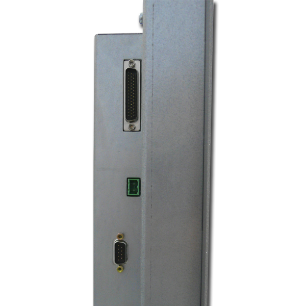

Maszyna z sterowaniem Heidenhain iTNC 530.
Po przepięciu uszkodził się moduł UE 242B.
Moduł został oddany do naprawy i działa świetnie.
Niestety są problemy z obrazem wyświetlającym się na ekranie.
Obraz jest rozciągnięty i lekko drży, kolory są nieprawidłowe.
Napięcie zasilające monitor oczywiście poprawne.
Monitor to Bf155.
Szukam kogoś kto ma maszynę z tym samym monitorem abym mógł wysłać mój do sprawdzenia.
Chciałbym być pewny że to wina monitora przed kupnem nowego.
Pozdrawiam.

Ogólnie do sterowań HH pasuje każdy monitor z komputera
Z innymi sterowaniami nie ma tak fajnie....
Rozkręć obudowę i podepnij dowolny monitor postawiony obok i sprawdź czy obraz nie drży. Potem możesz sobie poszukać jakiś używany monitor 14" lub ewentualnie 15" jak ci wejdzie w obudowę (o nowe tej wielkości trudno) i tyle.

Podobnie zrobiłem w drążarce Charmilles, gdzie zamiast fabrycznego kineskopowego 13" monitora teraz jest płaski 17"Majster70 pisze:Ogólnie do sterowań HH pasuje każdy monitor z komputeraZ innymi sterowaniami nie ma tak fajnie....

Skontaktuj się z autoryzowanym serwisem HEIDENHAIN : www.apserwis.com.pl
Zaproponują Ci prawdopodobnie abyś przysłał do diagnostyki monitor i sterowanie.
Wcześniej obejrzyj dokładniej kabel grafiki łączący monitor ze sterowaniem.
