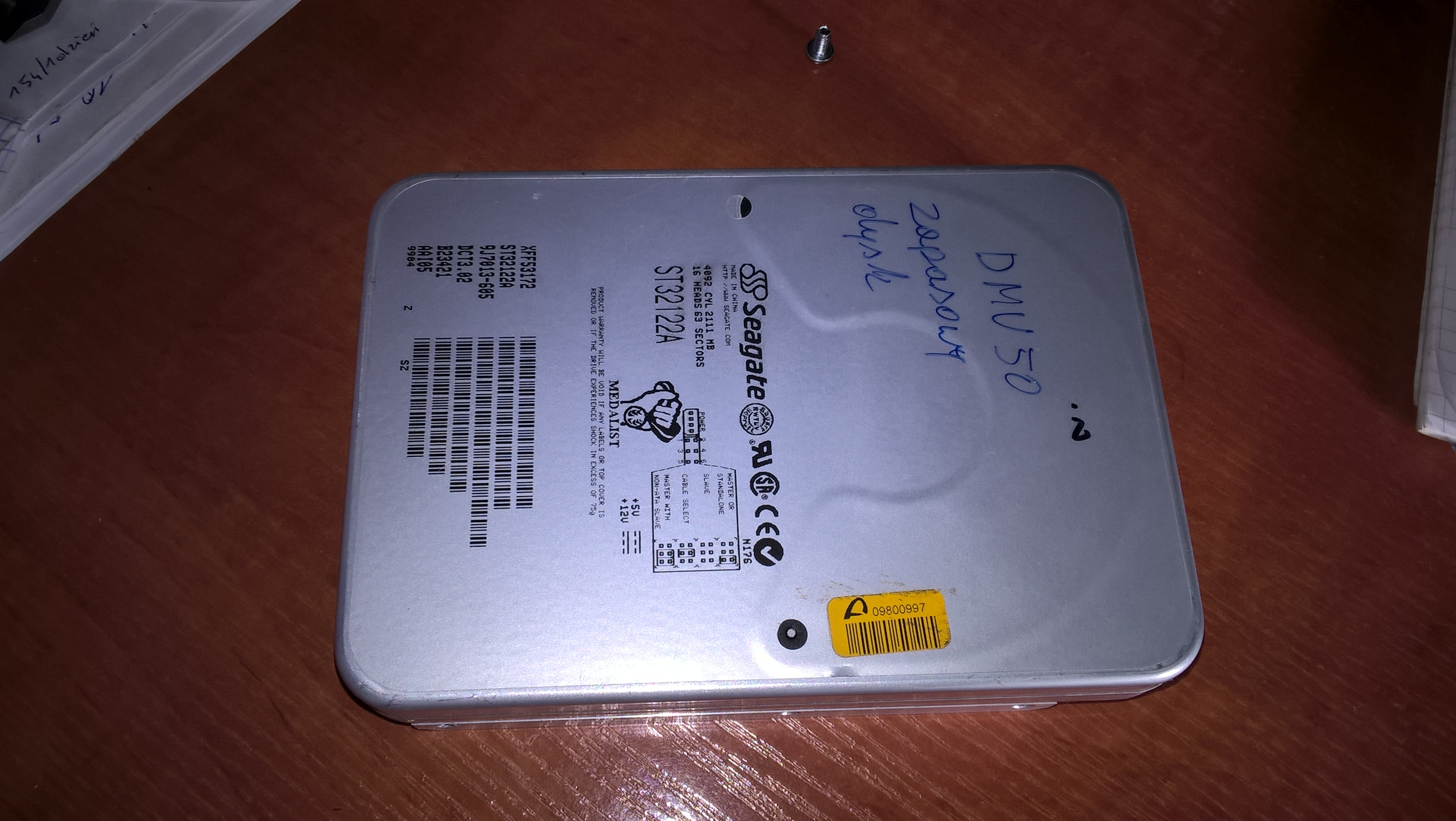

Za rada kolegi marcin1916 zrobiłem klonowanie dysku twardego (mam drugi identyczny dysk ze wszystkimi danymi) , tak wiec w razie W mam zapas. Myślę ze to o wiele lepsza opcja niż zwykła kopia zapasowa.
