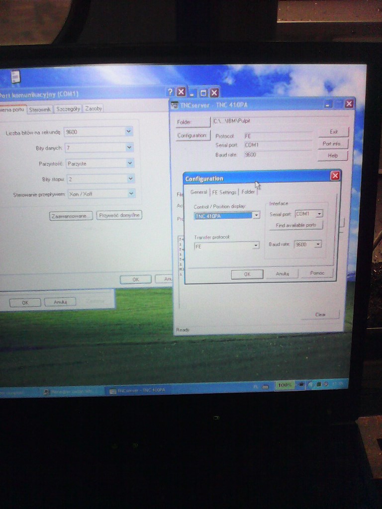

Witam kolegów,
mam problem z prawidłowym skomunikowaniem laptopa z maszyną przez port RS
Wg mnie port na kompie jest prawidłowo ustawiony
nie wiem jak podejrzeć ustawienia portu na sterowniku.

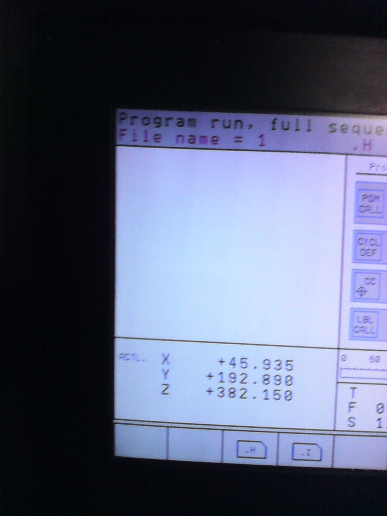

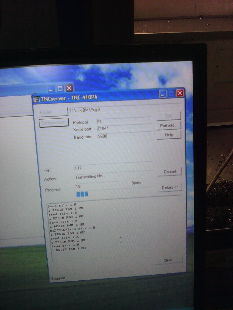

Po uruchomieniu Tnc Servera i próbie transmisji programu generalnie nic się nie dzieje
ale widać że sterownik coś chciałby zassać tylko coś go blokuje.
poniżej zamieszczam zdjęcia i proszę o pomoc.
Pierwsze dwa zdjęcia to ustawienia na maszynie i kompie
kolejne pokazują proces transmisji na sterowniku nic na kompie pokazał się napis transmiting file kawałek niebieskiego paska i tyle
kabel który posiadam to wtyczka 25---------9 pinów i działa na innej maszynie

Próbowałeś poszczać program z maszyny na kompa ? Moze to kwestia jakiś znaków które muszą być na początku pliku .

Kolego probowalem w obie strony i jest ta sama sytuacja
Niestety w linkach ktore podeslales nic nie ma co mogloby mi pomóc.
Przelutowalem wtyczke w kilka konfiguracji i nic
Najlepiej dziala na mojej bo cokolwiek sie dzieje.
Moze ktos moze jeszcze jakos pomóc?

Postaram się dzisiaj zrobić zdjęcia ustawień maszyn na których pracuje kumpel w pracy, a wszystkie idą po RS-ie. Wsadzę zdjęcia po 22giej.

Mozesz w trakcie komunikacji podlaczyc drugi komputer z oprogramowaniem, ktore rejestruje wszystkie sygnaly na zlaczu RS. Puscic plik maszyna->komputer i obadac protokol.

Zdążyłem dzisiaj tylko zerknąć na screeny w maszynach, ale mają parametry identyczne jak twoje, spróbuj zmniejszyć te prędkości bo kiedyś jak nam coś nie trybiło to taka operacja pomogła. Niestety nie miałem możliwości zerknąć do ustawień komputera-serwera bo informatyk od tych spraw jest tylko rano a serwer zamknięty.
Aha u nas nie puszczamy programów jakimś komunikatorem tylko wklejamy w odpowiedni katalog i wtedy wchodząc np. w programowanie i edycja, wybieramy EXT i w tym momencie pokazują się programy nie w maszynie tylko właśnie w katalogu maszyny w kompie. Możemy je w zależności od rozmiaru albo przegrać do maszyny albo puścić ich wykonanie transferem.

Jeśli sterowanie robi jakąś próbę transferu to wina jest raczej ustawień niż kabla i sprzętu, napisz kiedy będziesz przy maszynie w najbliższym czasie, może jakoś online spróbujemy ... ?
