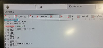

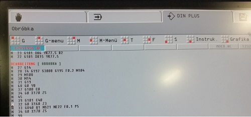

A problem występuje taki,że za każdym razem gdy obróci się o te 10 stopni i potem program czyta funkcję G840 czyli frezowanie konturu, to przy frezowaniu konturu zawsze wraca na C0.
Ma ktoś może pomysł jak to zrobić żeby jednak zostawała sztuka przesunięta o te 10 stopni.
Dodam że chce zrobić koło zębate.
Pracuje na tokarce z napędzanymi narzędziami oraz osią C i Y
