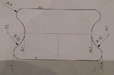

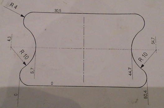

Witam serdecznie!
Czy mógł bym prosić o napisanie programu na teoretycznie prosty kontur detalu z rysunku?
Oraz o krótkie wyjaśnienie zastosowanej metody?
Mam problem z płynnym przejściem niepełnego promienia R4 w promienień R10.

Potrzebujesz znać współrzędne punktu przegięcia krzywej - styku łuków. Znasz współrzędne środków obu okręgów i wiesz że punkt przegięcia leży na odcinku łączącym środki okręgów. Z nachylenia prostej która środki łuków wyznaczasz kąt końca łuku (opasania) o promieniu R4 i mając kąt z równania okręgu wyznaczyć współrzędne tego punktu.
Szybsza metoda to narysować to w CAD i odczytać. Pracuje właśnie nad czymś i chciałem to narysować i Ci podać ale wymiarowanie mnie zmyliło. jeśli prawidłowo rozumiem twój rysunek to Pierwszy łuk w lewym dolnym rogu ma środek w 4;4 to lewy R10 ma środek w -4,33;15,25. Punk przegięcia na łączeniu tych łuków to 1,62;7,21. przedmiot jest symetryczny więc resztę wyznaczysz bez problemu.
Mając te dane napisanie G kodu to już nie problem.

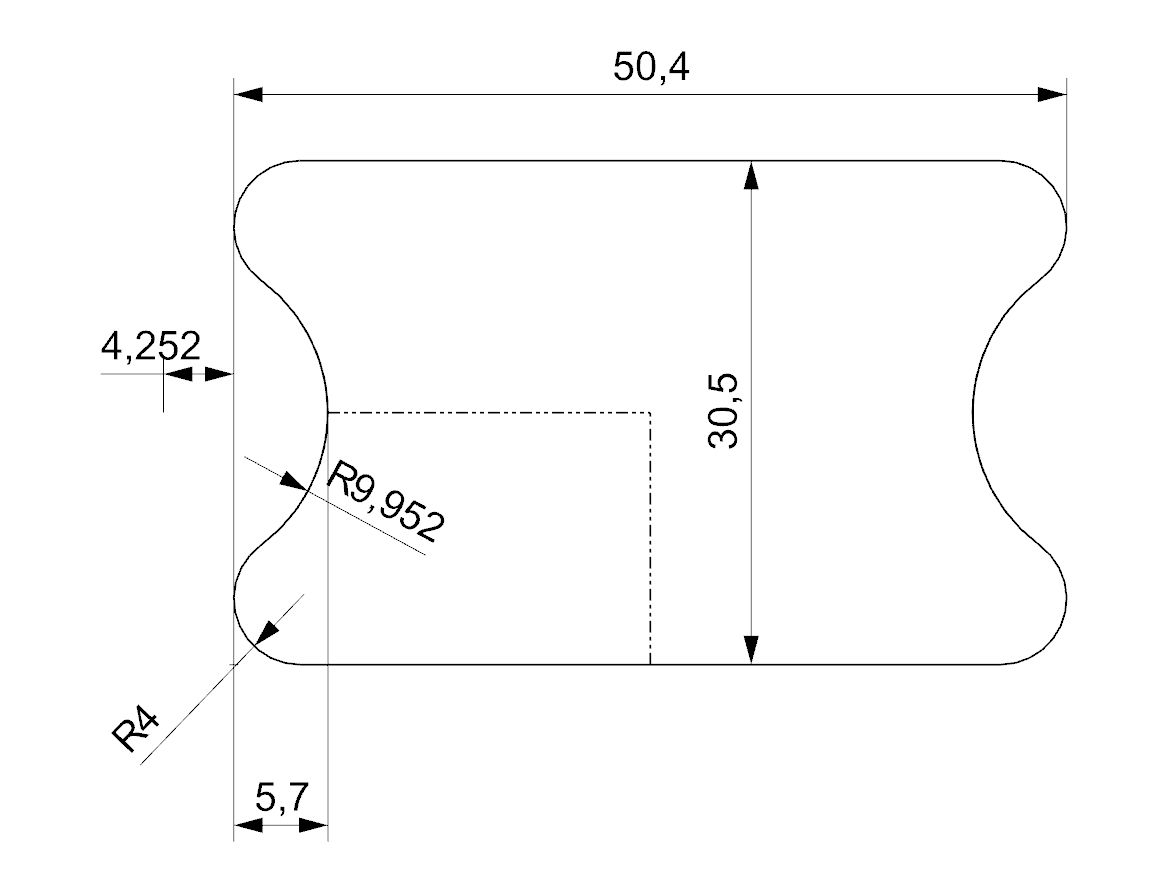

Dla zainteresowanych...
trzeba zawsze wymiarować do 3 miejsc po przecinku gdy che się robić kontur na CNC a nie do jednego miejsca. Rozrysowałem to, przyjmując niektóre wymiary jako ważne , inne trzeba było zmienić.

Problem rozwiązany bez zmieniania jakichkolwiek wymiarów!
Zero przyjąłem w środku detalu.
A rysunek nie jest mojego autorstwa.
TOOL CALL 1 Z S1400
M6 M1
L X0 Y-25 Z20 R0 F25000 M3
L Z-11 F1000
L Y-15,25 RL F200
L X-21,2
CC X-21,2 Y-11,25
C X-23,8353 Y-8,2409 DR-
CC X-29,5 Y+0
C X-23,8353 Y+8,2409 DR+
CC X-21,2 Y+11,25
C X-21,2 Y+15,25 DR-
L X21,2
CC X+21,2 Y+11,25
C X+23,8353 Y+8,2409 DR-
CC X+29,5 Y+0
C X+23,8353 Y-8,2409 DR+
CC X+21,2 Y-11,25
C X+21,2 Y-15,25 DR-
L X0
L Y-25
M25 M2
