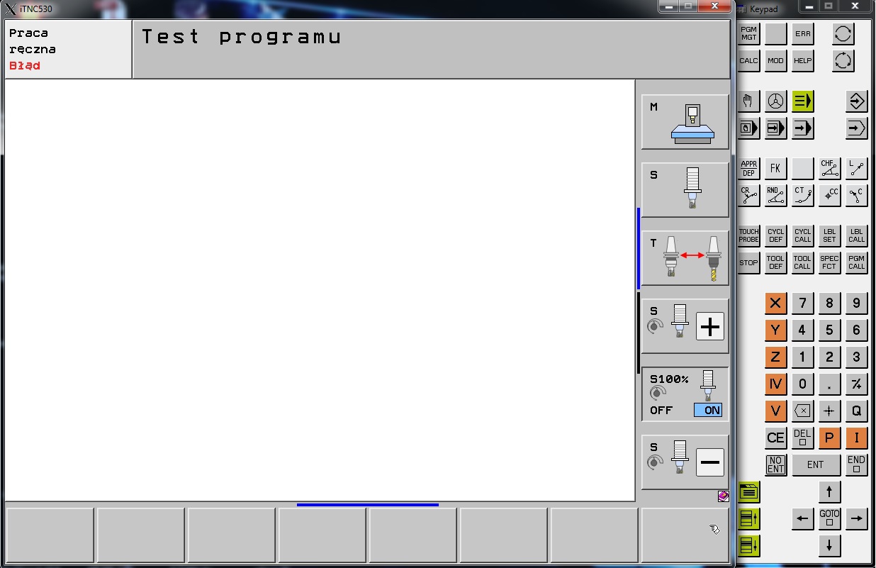

Mam problem z symulatorem Heidenhain iTNC530. Otóż, po napisaniu prostego programu, przechodząc do trybu symulacji nic się nie wyświetla:
Nie potrafię wyświetlić kostki oraz narzędzia. Czy jest to spowodowane złymi ustawieniami programu, czy po prostu nie da rady go odpalić?
Pisałem kilka różnych programów i na innym komputerze działa wszystko tak jak powinno.
Z góry dziękuję za pomoc i informacje.

1 W programie masz dobrze zdefiniowaną bryłę ( pierwsze bloki)?
2 scan pokazuje że nawet nie wybrałeś prog. (tzn wszedłeś w test prog. ale nie wybrałeś PGM MGT
3 za pomocą klawisza (trzy strzałki w koło) wybierasz co ma być wyświetlane na ekranie np. Prog+ grafika

@adam Fx, rozwiązałeś problem...punkt drugi u mnie się kłaniał...aż wstyd :)
Dziękuję Ci bardzo :)
Temat można zamknąć
