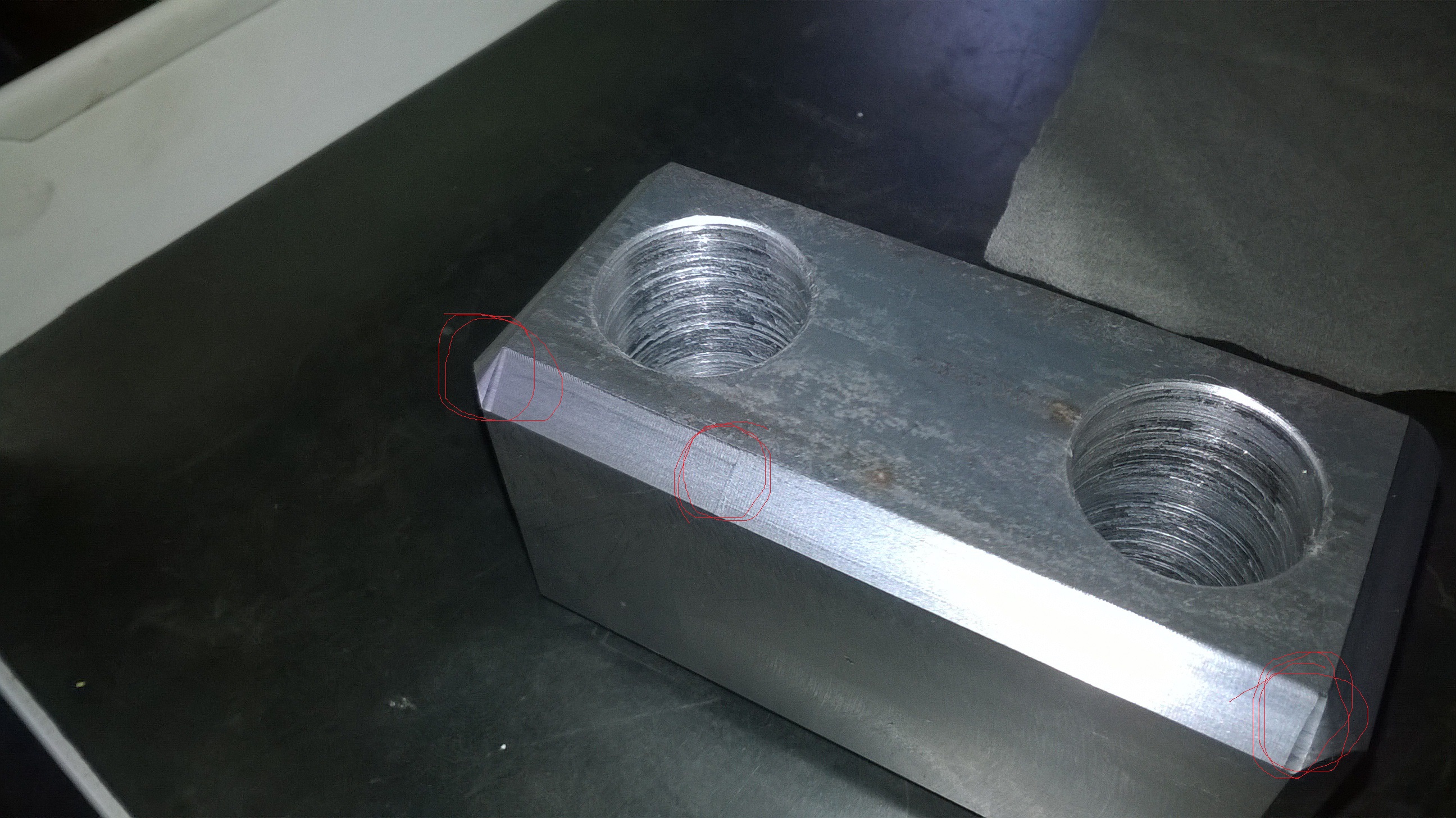

Post napisał: DRAGOO » 07 lut 2014, 11:24
Witam ma pewien problem odnośnie powierzchni na fazie prosta rzecz zacięcia na powierzchni dodaje zdjecie ,czym to może być spowodowane ????sterowanie iTNC530 .Obrazek
TEORIA I PRAKTYKA NIE ZAWSZE IDĄ W PARZE
adam Fx
Posty: 5580
Lokalizacja: Gliwice
Post napisał: adam Fx » 07 lut 2014, 11:52
próbowałeś puści to wykończająco czy jedziesz na raz? bo wygląda to tak jak by narzędzie odepchnięte siłami skrawania w chili zwalniania na łukach miało po prostu trochę więcej czasu na zebranie materiału i powstają wgłębienia
DRAGOO
Posty: 168
Rejestracja: 17 wrz 2012, 08:59
Lokalizacja: POLSKA
Post napisał: DRAGOO » 07 lut 2014, 12:41
Teraz jadę na raz próbowałem na dwa razy ostatnie przejście 0.25 naddatku na stronę i takie same rezultaty .
