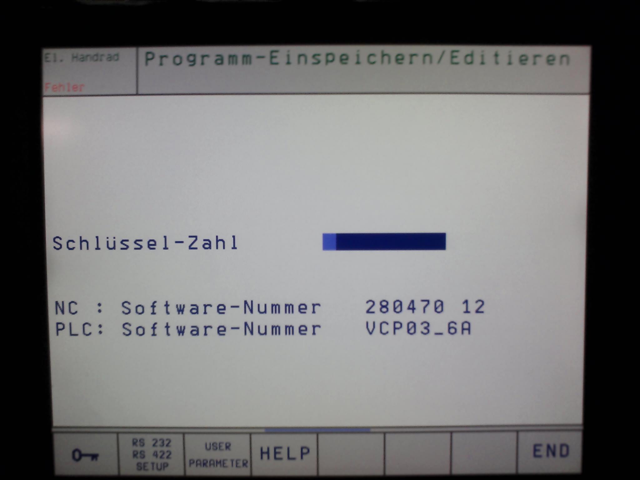

Maszyna to mikron vcp 1000 sterowanie heidenhain tnc 426.
Problem wygląda następująco: uruchomiono program gdzie na początku było przywoływania narzędzia nr 1, głowica podjechała pod drzwiczki magazynku, wysunęła ramię wymiany narzędzia i w zasadzie tyle brak możliwości zrobienia czegokolwiek, ramię cały czas wysunięte a magazynek ustawiony na narzędzie 26. Błędy jakie są wyświetlane to 97 WW Manualles Entpannen. Brak informacji w dokumentacji jaką posiadam.
Proszę o pomoc.
Proszę o pomoc.

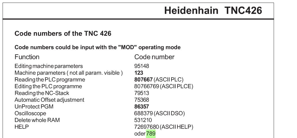

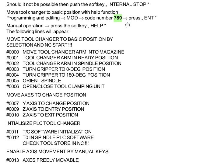

Spróbuj tak : praca ręczna - MOD - softkey (help)
Powinny pojawić się opcje ręcznego sterowania magazynu.
Kursorem wybierasz np obrót ramienia i wciskasz start cyklu.
Musisz cały cykl wymiany dokończyć ręcznie.
Jest to procedura z innej maszyny ale u Ciebie może być podobnie. Daj znać czy to u Ciebie też działa.

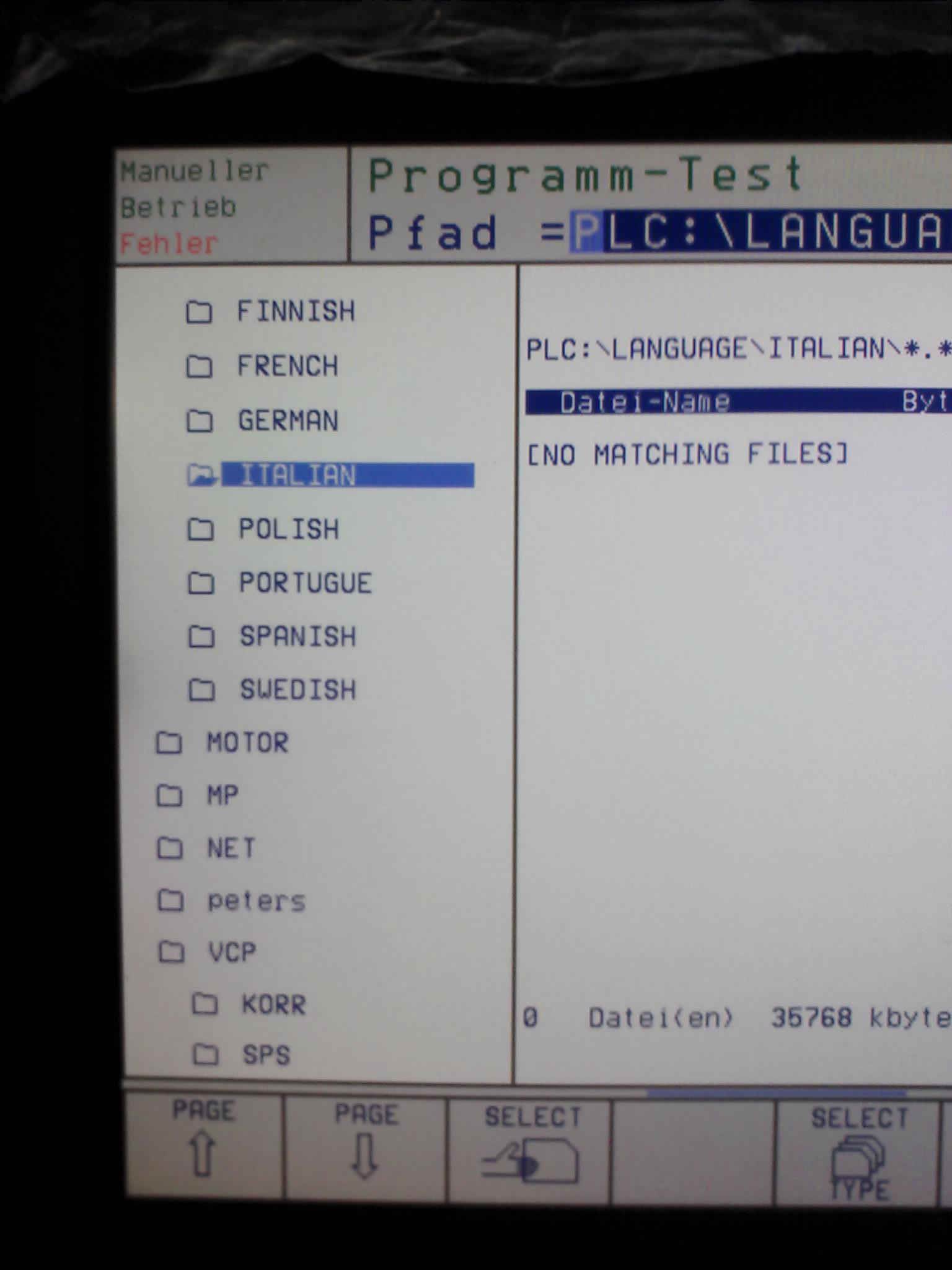

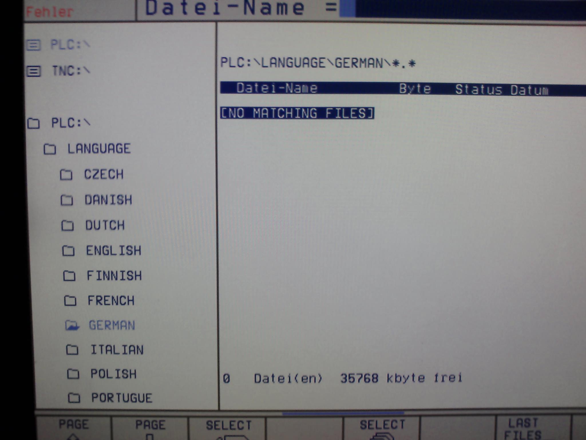

Witam i dziękuję za zainteresowanie.
Po wejściu w mod i dalej help niestety jest pusto. Po wklepaniu kodu mam dostęp do mp edit i plc edit nie wiem czy to tu ewentualnie szukać?
