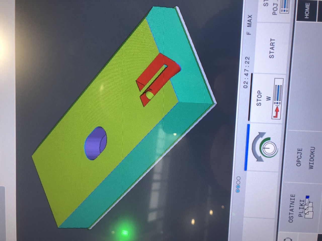

Cześć,czy ma ktoś pomysł czemu grafika pokazuje przejazd narzedzia przez materiał podczas gdy fizycznie nic takiego nie ma miejsca I program jest wykonany poprawnie? Obrazek

Zarys bloku BLK FORM dobrze jest opisany?

Tak oczywiscie,dodam że gdy BLK FORM opisze w taki sposób że zamienie oś x z y I w spatialu dodam oś c na -90st jest wszystko ok

Softkey "Część w przestrzeni pracy", następnie softkey z symboem maszyny... to zaktualizuje położenie przedmiotu w przestrzeni obróbkowej.

Dziękuje za pomoc,,z wyswietaniem już jest ok
