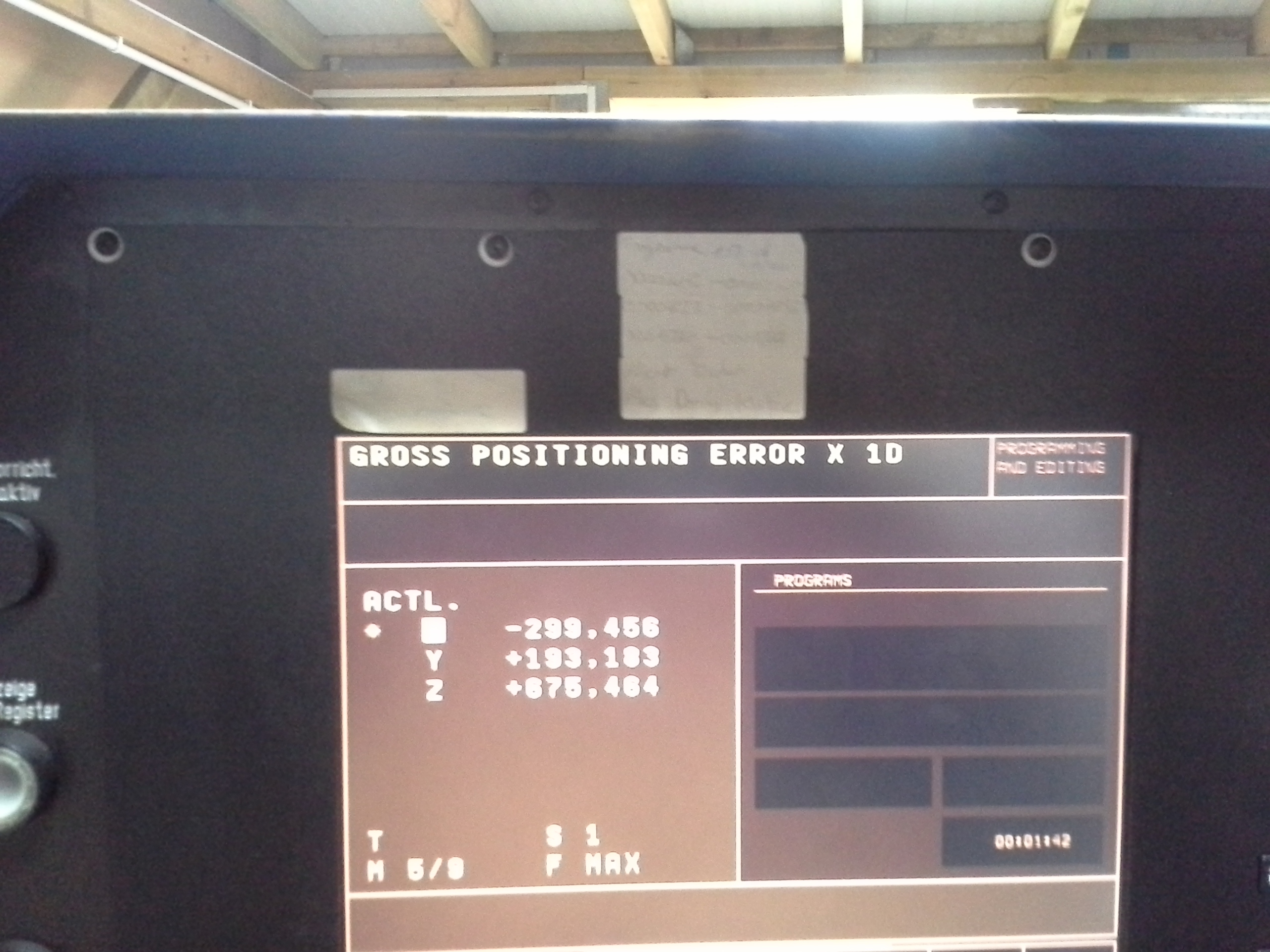

Od nie dawna jetem użytkownikiem maszyny axa VSC-1-M/C
na sterowaniu heidenhain 407 notorycznie pojawia się jeden problem
Podczas szybkich przejazdów wywala całe sterowanie i pojawia się błąd gross position error
X 1D lub Z 1D
Podobno jest to przyczynna źle skonfigurowanych parametrów maszyny.
Stąd moje pytanie czy ktoś nie posiada parametrów do sterowania
NC:software number 280580 04
PLC: software number 159005
Z góry dziękuję za pomoc

pawelski19 pisze:witam mam problem z mikronem na 407-ce błąd "NO AXIS DRIVE READY.1" wiem tylko że to oś X można ten błąd zresetować ale co jest przyczyną to nie wiem elektronik który naprawia mi maszyny mówi że to obudowa liniału . Proszę o pomoc jak najszybciej .
nie sadze aby obudowa linialu miala cos z tym wspolnego
bardziej bym przy naperdzie poszukal
ja mam podobny problem na mikronie tylko fanuc X motor fault
ale zdaza sie on sporadycznie raz na miesiac takze nie szukam zbytnio gdzie jesgt problem
