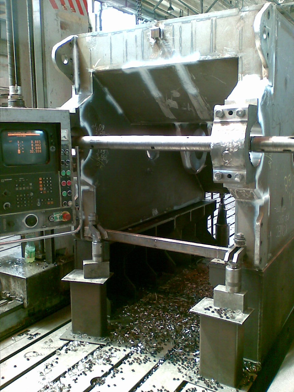

witam ponownie .podpowiedzcie proszę panowie w jaki sposób wyłączyć którąś z osi.najbardziej chodzi mi o oś W.ale nie tylko również oś X,Y.i jaki sposób je przywrócić

maszyna to wytaczarka BFP 130
[ Dodano: 2009-09-12, 23:56 ]
wiem że trzeba wejść w MOD następnie parameter adwenter no i właśnie jeszcze coś.żeby przywrócić oś W trzeba wpisać 16 ale żeby wyłączyć tego nie wiem

Post napisał: easy2002 » 13 wrz 2009, 00:07
Wytaczareczka powiadasz :wink:
Edit
MOD
95148
MP 10
i tam
000011111
odpowiednio osie
ostatnia 1 to X potem Y Z W .....

dziękuję easy2002 przy najbliższej okazji wypróbuję.a co powiesz na taki sposób:
MOD
PARAMETER ADWENTER
W8B16
i tutaj aby wyłączyć oś W należy wpisać 24 a żeby włączyć trzeba wpisać 16

Post napisał: Łuki31 » 15 wrz 2009, 21:40
Kolego easy2002 w HH355 parametr 10 nie odpowiada za wyłączanie osi .
Odpowiada za to MP 72

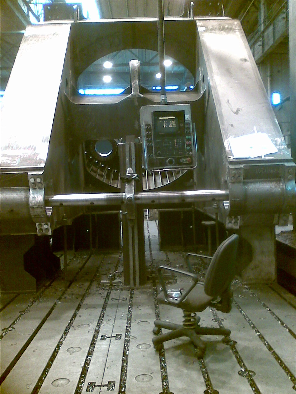

oś wyłączamy po to żeby podczas pracy z tzw. łamańcem,głowicą kątową czy jak to się nazywa maszyna zgaśnie ,będzie przerwa w dostawie prądu trzeba zjeżdżać na krańcówki.i wówczas wrzeciono się cofa i po ponownym podjechaniu na wymiar istnieje ryzyko że zabierak który jest zamocowany we wrzecionie nie trafi w kostki w łamańcu.niektóre mają wycięte okienko przez które można zajrzeć ale ten którego akurat używamy tego nie ma.nie wiem czy to co napisałem ma sens.jutro jak bedzie jeszcze na maszynie to zrobię fotkę i pokarzę o co mi chodziło.innym powodem jest wytaczanie na drągu z zastosowaniem podtrzymki tylko tu chodzi oś X,Y.Obrazek
[ Dodano: 2009-09-16, 20:41 ]
tu trochę inne zdjęcieObrazek

średnio się znam, nawet nie wiem co to za maszyna na fotkach, czym to tnie, frezuje.....
