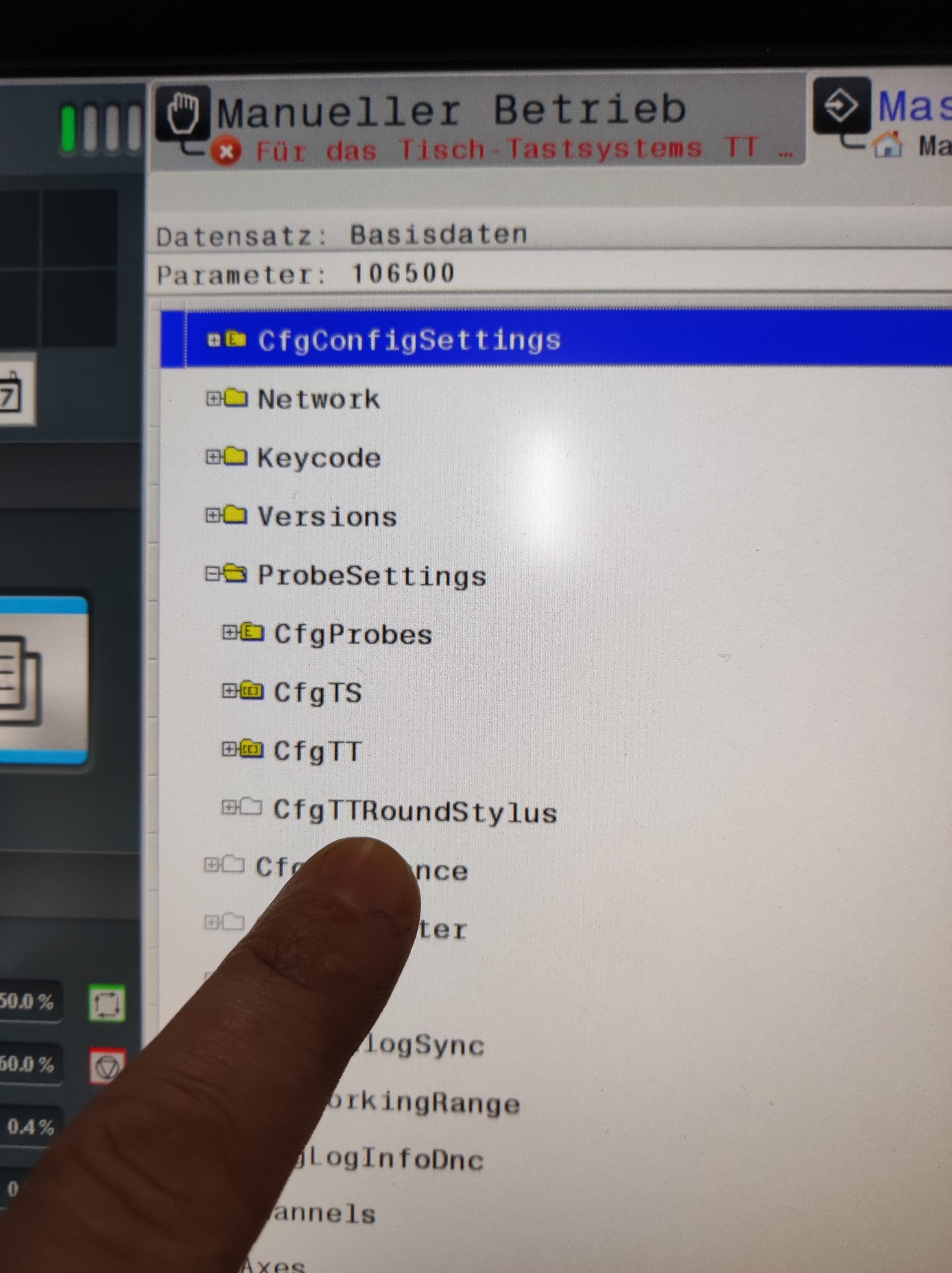

Mam pytanie czy ktoś wie jak aktywować folder przedstawiony na zdjęciu Obrazek

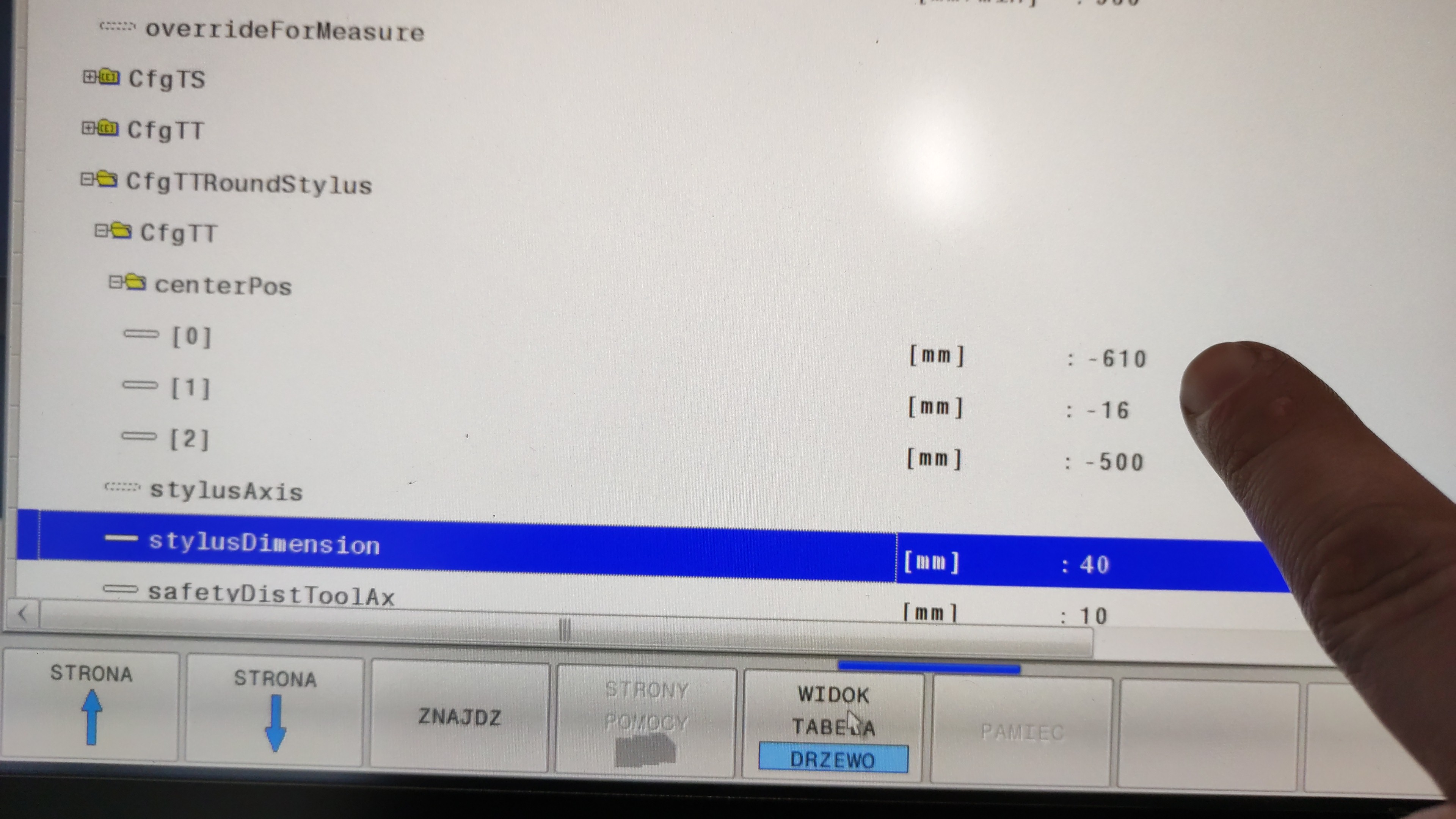

Czy ktoś posiada DMU 50 3rd + TT140/160 ?
Probesetting jakie parametry są wpisane .
Dzisiaj uruchomiłem , ale nie wiem skąd wziąć dokładna pozycję (umieszczam zdjęcie ) jak daje kalibrację cykl 480 to robi Z i Y a jak ustawić środek sądy ? Ręcznie ?

To bramka laserowa jest? Najłatwiej zmierzyć środek sondą przedmiotową.

Nie, to jest sonda pomiarowa . Problem jest taki, że maszyna nie objedzie dookoła talerzyka czy jak to się nazywa i dlatego nie zapisuje pozycji . Ustawiłem czujnikiem zegarowym umieszczonym we wrzecionie . Skalibrowałem i wydaje się, że mierzy ok tylko nie jestem pewien jakie obroty posuwy itp
