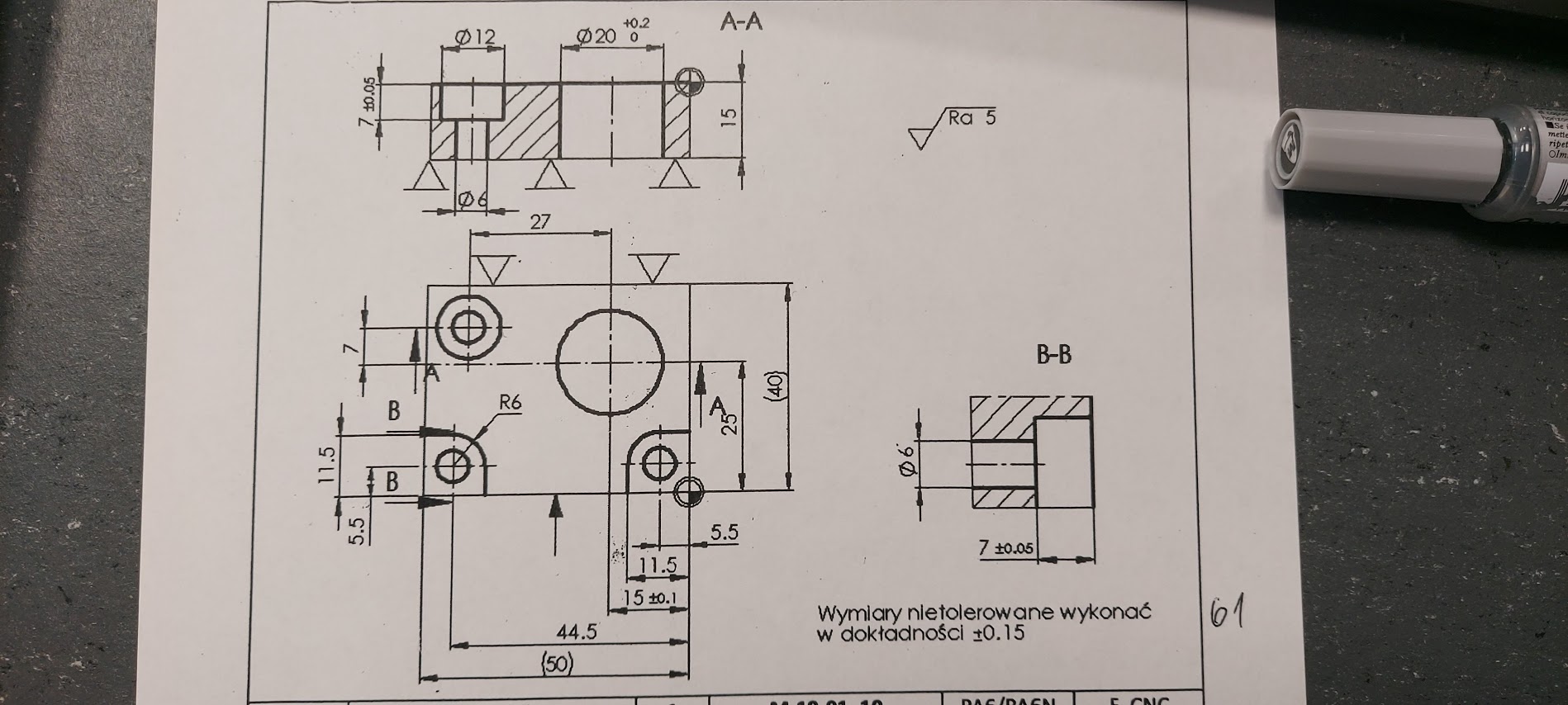

Witam :)
Jestem totalnym laikiem jeśli chodzi o jakiekolwiek obrabiarki CNC i przychodzę tutaj z prośbą o małą pomoc bardziej doświadczonych osób :)
Mam taki rysunek i muszę do niego napisać program w symulatorze obrabiarki:
TNC 640 Programming Station Software 340595-04 SP6
With virtualization software (VirtualBox)
Załączam zdjęcie szkicu technologicznego :)
Byłbym bardzo wdzięczny za pomoc :)
Pozdrawiam :)

Re: Program Heidenhain TNC640
Post napisał: Arias2 » 21 sty 2021, 20:55
A podstawy jakieś masz? czy nic nie ogarniasz?
Jeśli nic, to że ktoś ci napisze program to nic z niego nie zrozumiesz.

Podstawa to materiał, kształt i rozmiar przygotówki bo bez tego to najwyżej wzór na kolizję można napisać :D

Po 3 dniach pewnie już poradziłeś sobie z problemem ale i tak masz tu program oczywiście parametry są totalnie z kosmosu bo i tak chcesz to tylko do symulatora a symulator łyknie wszystko
Program:
0 BEGIN PGM KOSTKA MM
1 BLK FORM 0.1 Z X-50 Y+0 Z-15
2 BLK FORM 0.2 X+0 Y+40 Z+0
3 TOOL CALL 222 Z S1111 ;NAWIERTAK FI2

Oczywiście jest to jeden z wielu sposobów napisania tego detalu ale chyba jest to jeden z najprostszych
(wyszedłem z założenia że masz już gotowy gabaryt)

Tutaj niżej zamieszczam program napisany w troszkę inny sposób niż wyżej, pozdrawiam.
0 BEGIN PGM xyz MM
