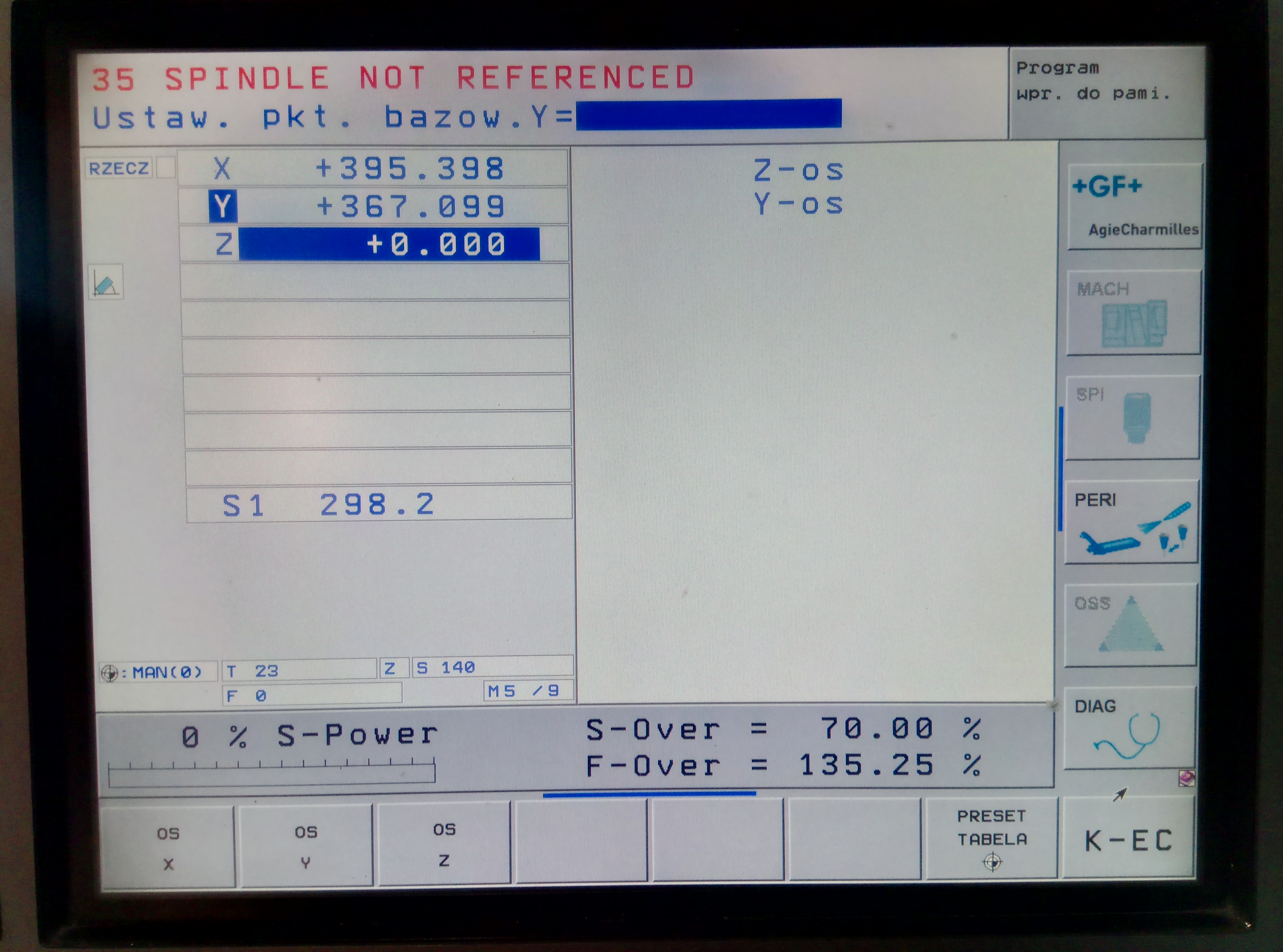

Witam forumowiczów,
Firma kupiła centrum obróbcze mikron na sterowaniu iTNC 530. Niestety nie znam się na tym sterowaniu problem jest na samym początku przy referencji na punkt zero. Załączając maszynę zaczynając referencje mogę jeździć jedną osią ( obojętnie X,Y,Z) bez ograniczeń. Natomiast kiedy chcę ruszyć drugą oś do wyzerowania wyskakuje błąd jak w załączniku na zdjęciu. Osie się blokują i nie da się już nimi jeździć przeszukałem instrukcję ale niestety nie mogę na nic trafić, proszę o pomoc.
iTNC 530 bład przy referencji na punkt zero
error 35 spindle not referenced

Procedura: odpalasz maszynę, naciskasz CE, otwierasz/zamykasz drzwi, naciskasz POWER (musi sie zaświecić), naciskasz CycleStart. Cała maszyna powinna się zreferować.
Na Twoim ekranie jest błąd orientacji wrzeciona, spróbuj nacisnąć na panelu przycisk włączający obroty.

Dzięki wielkie za szybka odpowiedź i dobre nakierowanie w temacie. Prawie wszystko się zgodziło tylko problem był w tym że właśnie przycisk "Power" miał się nie świecić i wtedy udało się uruchomić wrzeciono i wyzerować maszynę. Przy zaświeconym maszyna jest przyblokowana. Co nie zmienia faktu że bardzo pomogłeś! Mam nadzieje że teraz pójdzie już z góry. Dzięki jeszcze raz.
