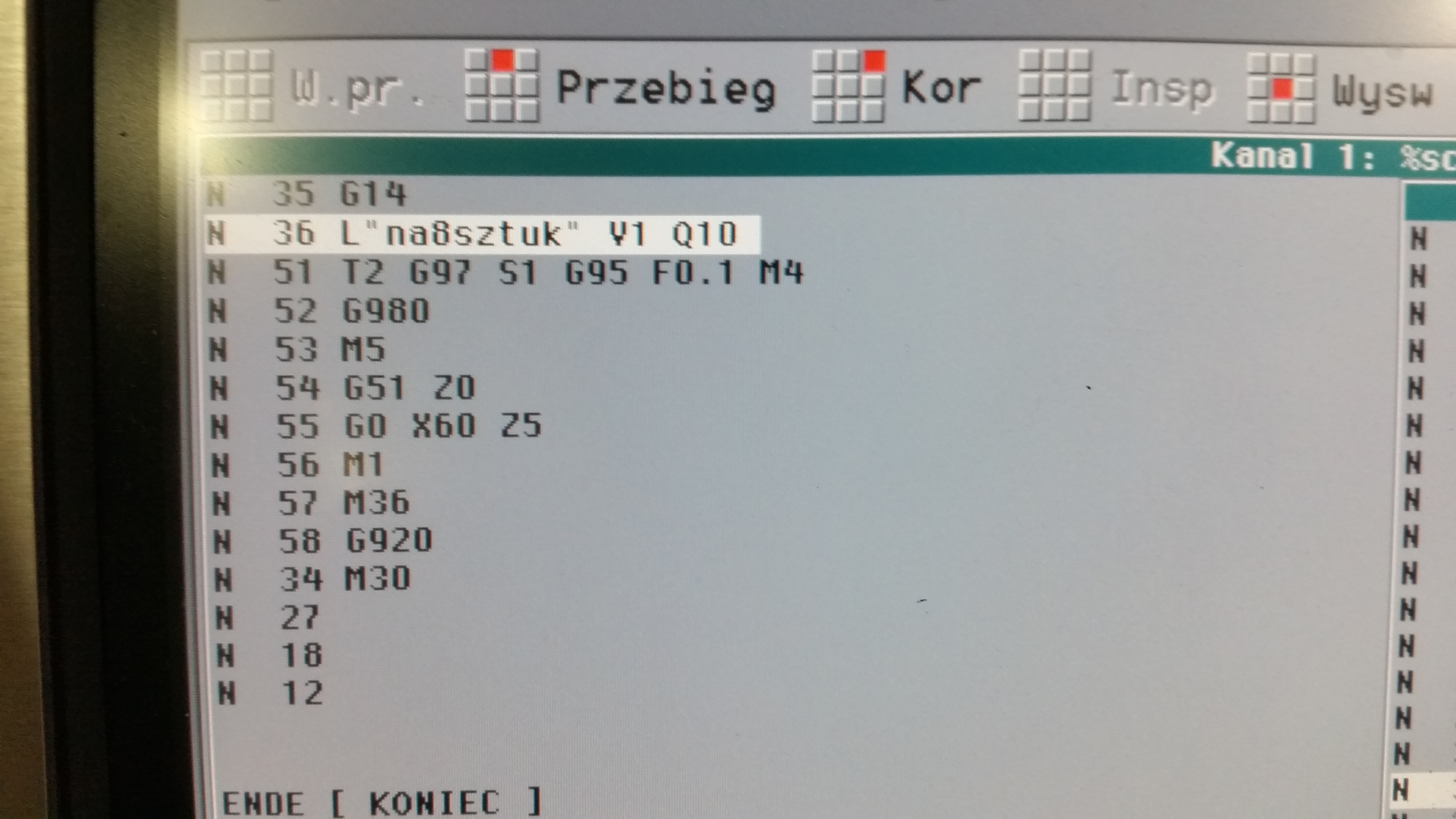

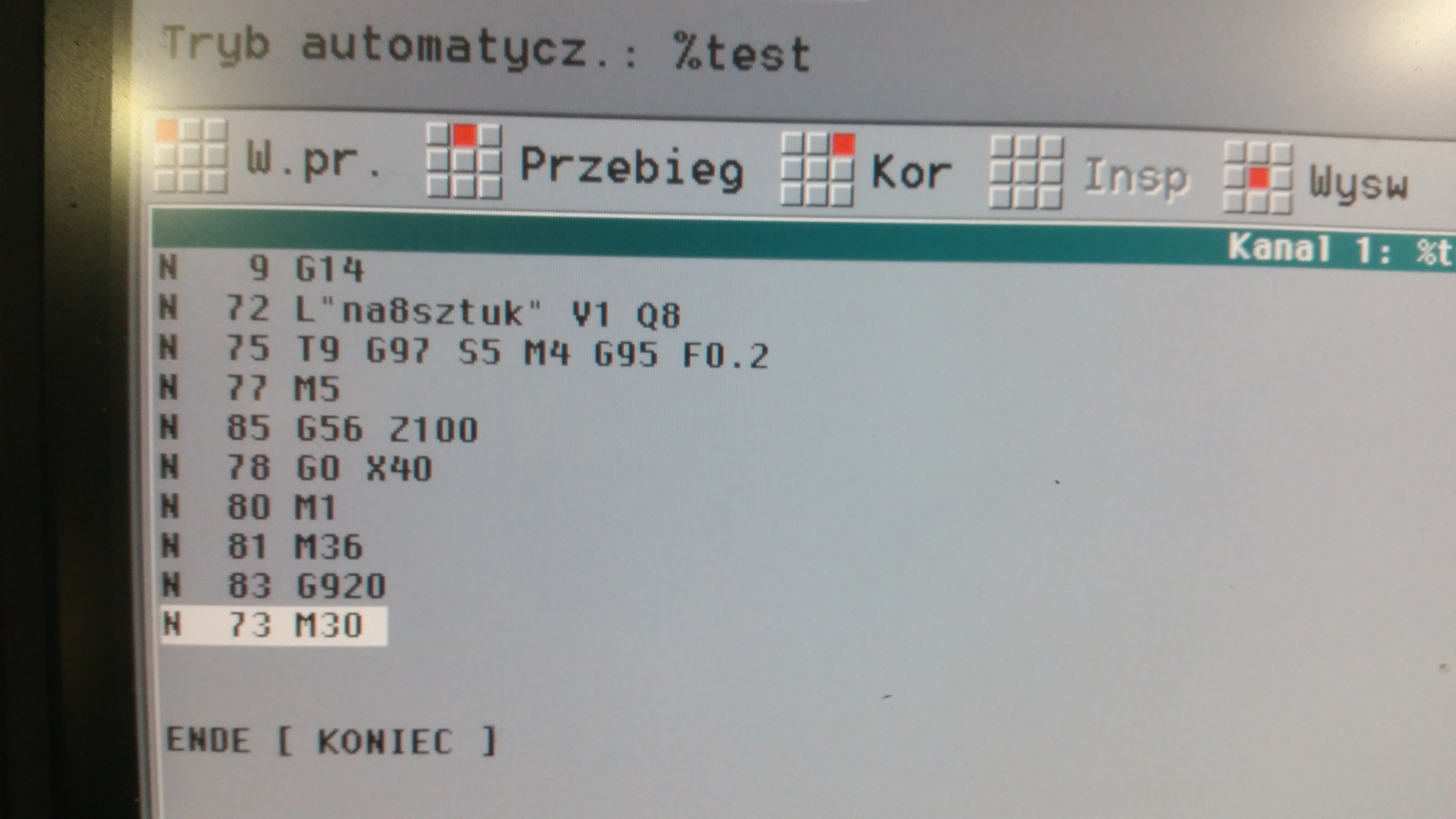

Witam ponownie , zrobiłem coś takiego. Więc częściowy sukces robi 8 sztuk ale potem nie jedzie na początek tak żeby można było użyć noża jako zderzaka tylko zatrzymuje się dalej , nie wiem dla czego tak robi, skoro robię 8 sztuk po 12,5 mm to suma długości równa jest 100 i w g56 wpisuje z100 więc powinno się zgadzać.a tu niespodziewanie jedzie dalej. Dlaczego?

G920 to jest u mnie odwołanie przesunięcia zera ale to nic nie dało chyba ze w podprogramie jeszcze muszę to zrobić.

Post napisał: lukasliana » 15 sty 2015, 22:35
witam ponownie zrobiłem to tak i teraz działa wszystko , wykonuje podprogram 10 razy i wraca na początek.
Więc się udało, ale nie wiem dla czego nie może za 2 przejściem przełknąć funkcji G810 obróbka zgrubna ?? wywala błąd . Pierwszy raz idzie dobrze dopiero za drugim i kolejnym razem wywala błąd a jak napisałem te przejścia zgrubne z ręki to jest wszystko ok. Może ktoś ma na to też odpowiedź ??
