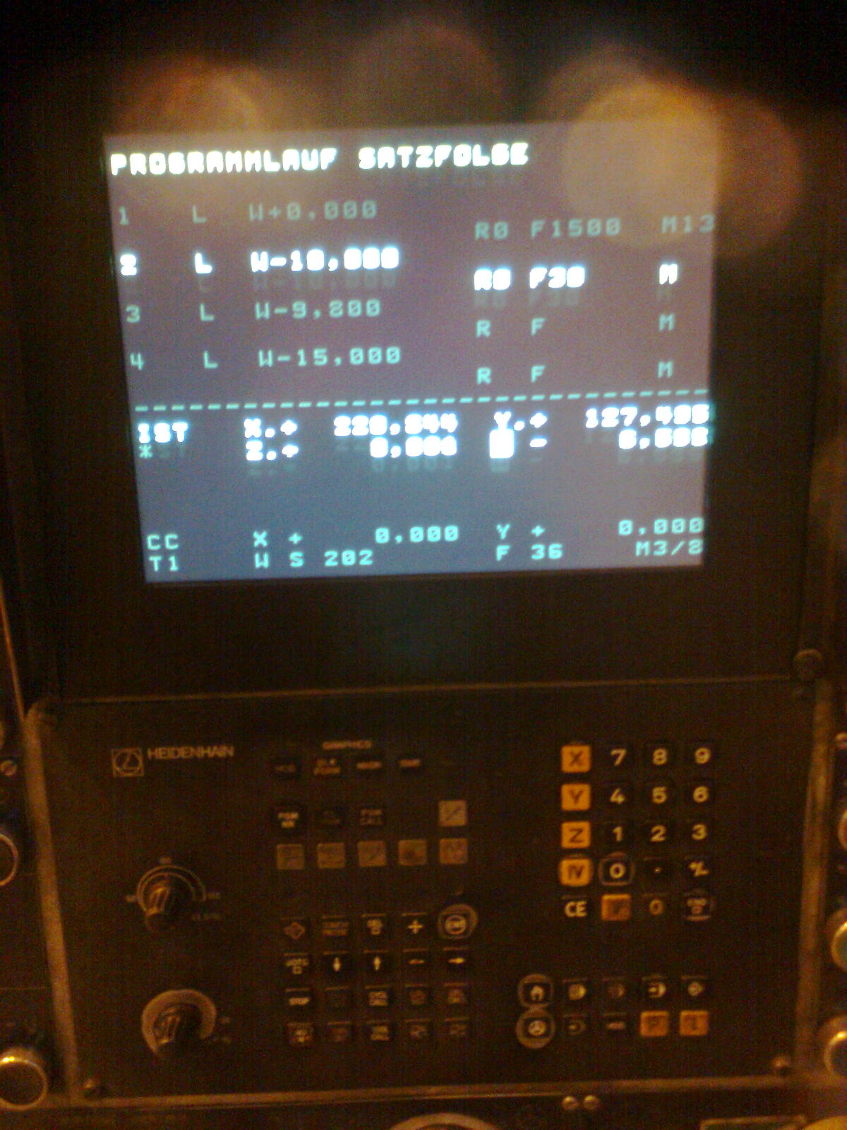

yago44
Posty: 198
Rejestracja: 15 wrz 2007, 21:43
Lokalizacja: glogów
Post napisał: yago44 » 28 paź 2010, 12:17
może troche nie na temat i zdjęcie tę]eż kiepskiej jakości .ale co mi tam .co panowie powiecie o tym ?Obrazek

jarosław pawlik
Posty: 196
Rejestracja: 09 lut 2006, 12:57
Lokalizacja: toruń
Post napisał: jarosław pawlik » 28 paź 2010, 13:02
U mnie do WEEKE monitor 9" CRT czarno biały kosztował w Niemczech 2750 euro. Jednak w Polsce są firmy, gdzie taki monitorek można dostać za 1400 euro i to LCD w pełni kompatybilny z NUM720, 750,760, Tria 4000, 6000, 6500 w Morbidelli i inne.
