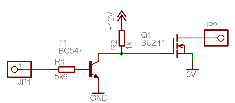

Nie bardzo...
JP1 - Pin 9 w LPT
JP2- minus zasilacza lasera (plus do +12V)

Zrób dwa NPN w układzie wspólny emiter , kolektor drugiego będzie miał potencjał taki sam jak na bazie pierwszego czyli spełni warunek in-out H=H lub L=L
Pozdrawiam jak będziesz miał z tym problem to narysuję jakis uproszczony schemat .
Podaj dokładnie jaki model tranzystora którym chcesz sterować , trzeba dobrać prąd sterowania . A widzę Buz 11 , ale dlaczego w układzie niskonapięciowym stosujesz wysokonapięciowy tranzystor. Jaki jest prąd zasilacza lasera? czy to jakiś dużej mocy ?

Coś takiego? :)
Jeżeli tak to działa to u mnie w ten sposób, że laser świeci cały czas bez względu na nic.
Gdy dam tylko jeden tranzystor, to jest tak jak przedtem, czyli odwrotnie jak ma być :P
Układ zasilający pobiera około 1A przy 12V.
MOSFET Buz11 oczywiście przykładowy, nie ja to rysowałem (w poprzednim poście).
Ja narazie używałem 2SK2545, bo akurat taki miałem pod ręką.

Wystarczy teraz w połączenie kolektor T1 baza T2 podłączyć rezystor podciągający z + 12 wystarczy 4.7k . Musi działać .

Jeżeli układ pierwotny ma działać zgodnie z zamierzeniami autora a nie na odwrót, to trzeba go przebudować:
- +12 na kolektor BC
- emiter BC do bramki BUZ
- bramka BUZ przez rezystor min.10k do 100k do masy (związanej z +12)
dla bezpieczeństwa portu LPT można zastąpić BC transoptorem, wpinając jego wejścia sterujące poprzez rezystor pomiędzy pin sygnałowy a pin masy z LPT , wyjścia podpiąć analogicznie jak kolektor i emiter BC.

Post napisał: Vip » 04 lut 2009, 12:17
Tak?
Albo
Ok, zaraz sprawdzę i wyedytuje :)

ten pierwszy powinien zadziałać .

Każda sroczka swój ogonek chwali a więc drugi może tylko zadziałać prawidłowo. Obejrzyj jak są podłączone mosfety w dolnych gałęziach mostków H sterujących silnikami, twój mosfet to właśnie dolna 1/4 mostka H.

Oczywiście że ten godz. 12,17 powinien działać . nie wiem dlaczego ale w tym poście pod spodem był jeszcze jeden schemat teraz go nie ma . Dlatego napisałem że - ten pierwszy -
bo były dwa schematy .

Post napisał: GumiRobot » 05 lut 2009, 19:03
Drugi czyli ten pod spodem, który pojawia się z opóźnieniem w poście z godz. 12.17.
