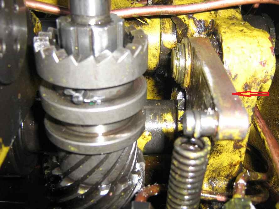

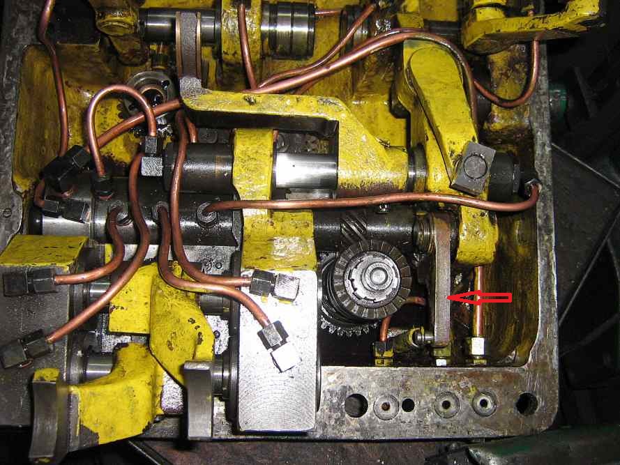

Witam serdecznie.
Od czego zacząć? OK. Zacznę od początku...
Ostatnio "bawię się'' frezarką FYA 41 (naprawa)
Usterek było dość dużo, np. suwak 4EMG był spalony bo poprzedni ''majster'' podłączył pod 230V zamiast 24V, ciśnienie było około 40 bar(ów) zamiast 25-28 zgodnie z DTR, i kilka innych usterek elektrycznych. Rozdzielacz obrotowy był zatarty zgodnie opisem w jednym z tematów na Forum CNC - (rozebrałem wszystko i wyczyściłem ropą, - jest OK). Układu hydraulicznego jeszcze nie zamontowałem, bo ''coś'' mi nie pasuje.
Przy regulatorze obrotowym jest blokada zębatki na sprężynie która powinna być podnoszona podczas regulacji obrotów. Moje pytanie: co podnosi tą blokadę na sprężynie podczas regulacji obrotów? Jest możliwość braku elementu, bo wcześniej układ hydrauliczny z tarczami obrotów i posuwu był przez jakiegoś ''majstra'' rozkręcany na 100%. Była również odkręcona rurka oleju hydraulicznego i podczas sterowania olej leciał "gdzie chciał". Załączam foto.
