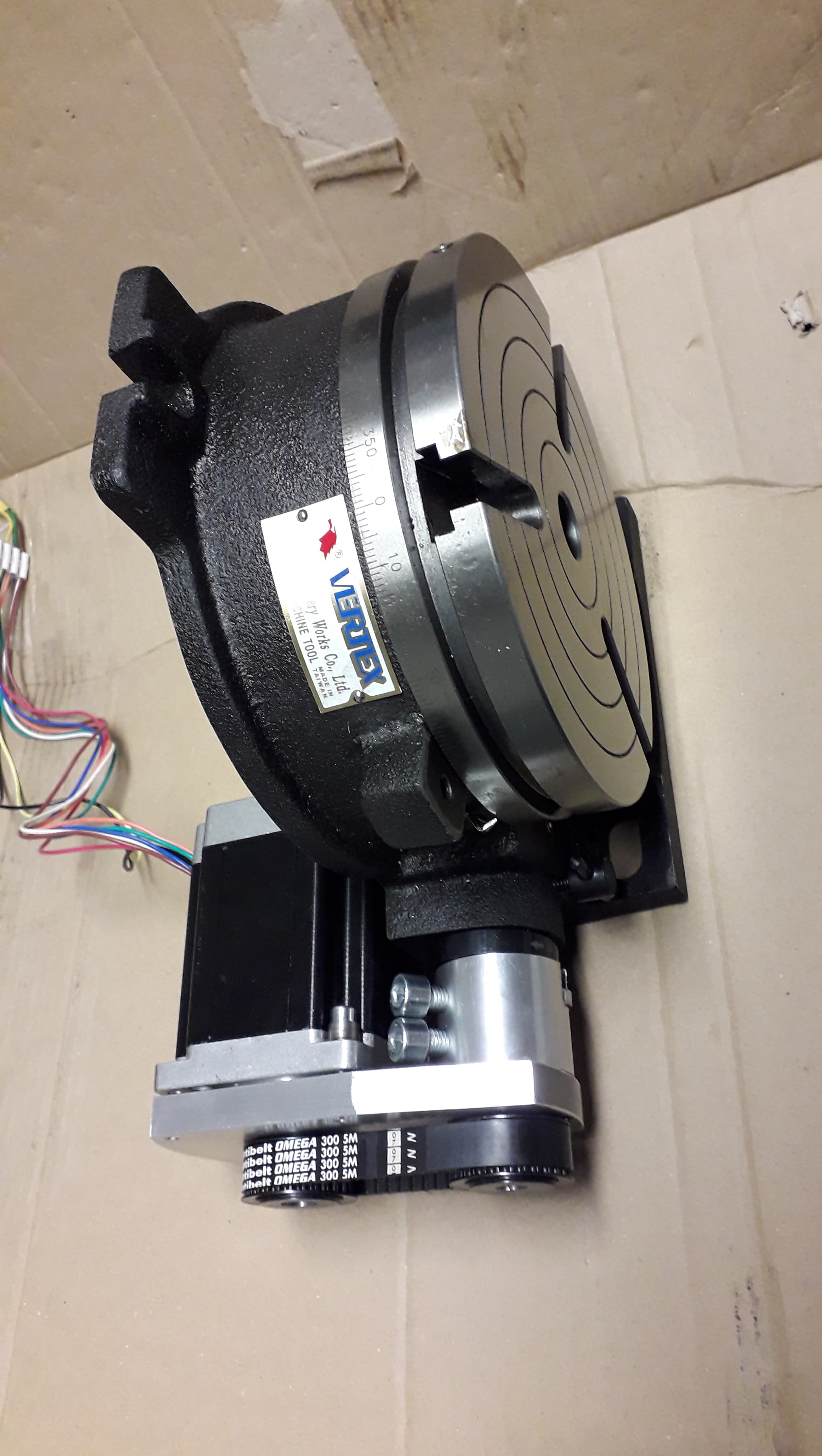

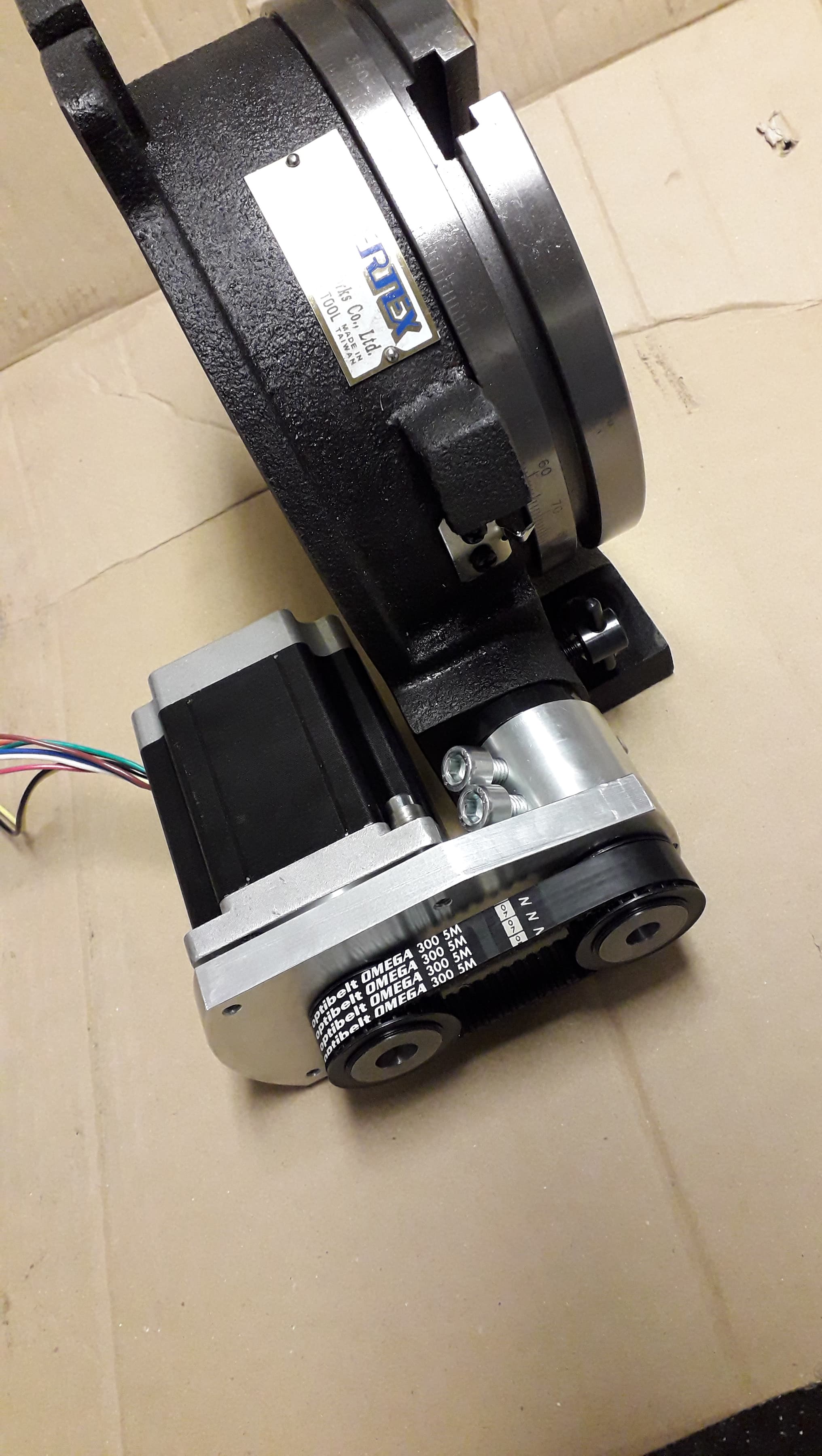

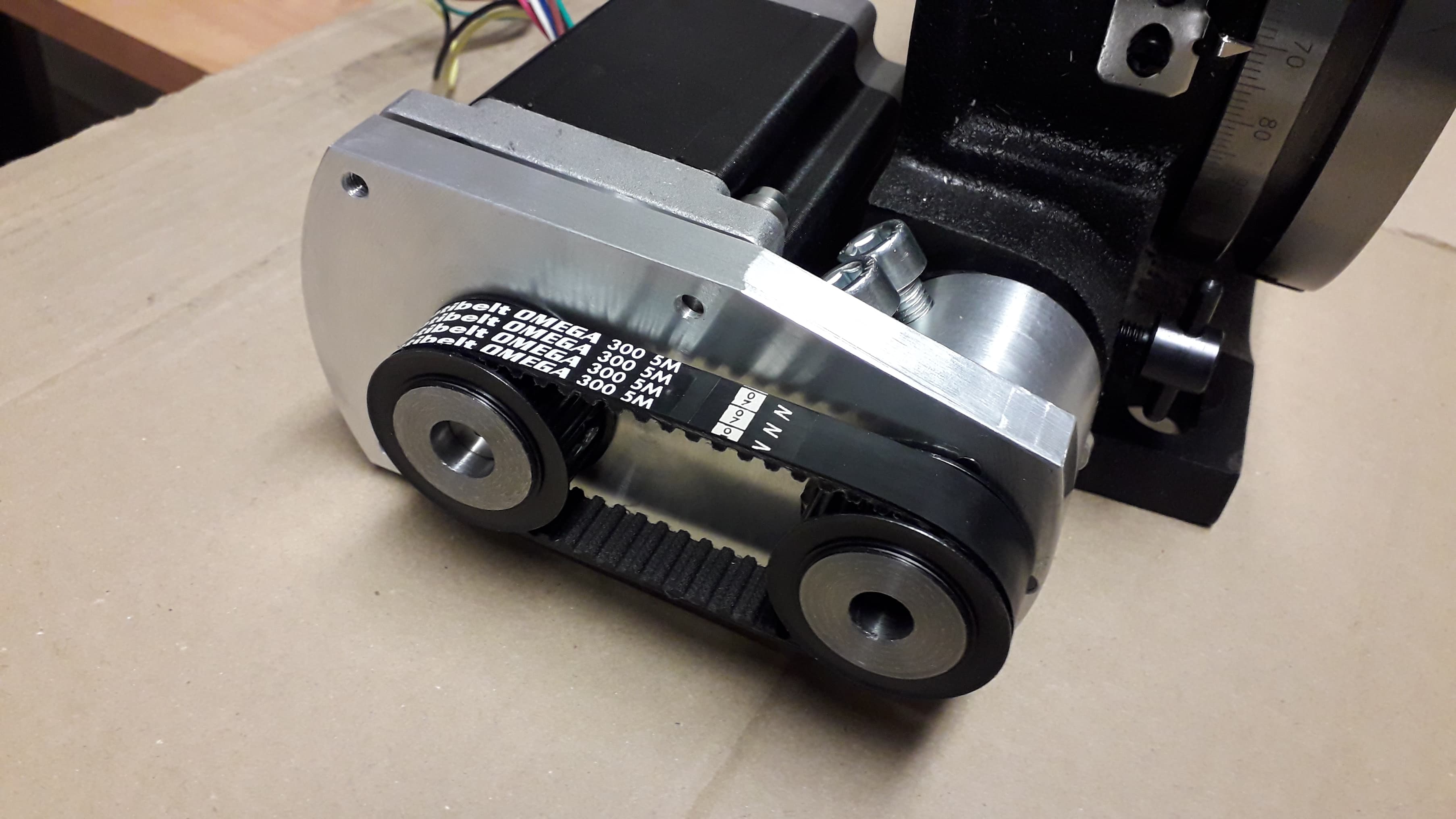

Oto stol do osi A po przerobce, mam tylko problem z kalibracja w stepkonf,Wybralem wersje Frezarki X Y Z plus os A, przekladnia na pasku 1:1 , silnik 8,5Nm 8,8A stol 200mm , 30kg, 90 obrotow korbka=360 stopni czyli pelny obrot stolu.Czy ktos moze pomoc mi w kalibracji w stepkonf? Mam z tym problem , mecze sie juz godzine.Mam tez pytanie odnosnie maksymalnej szybkosci silnika w stepkonf jaka powienienem ustawic a takze w przyspieszeniu.Probowalem roznych wersji konfiguracji ale stopnie o ktore obracam os A na ekranie Linuxa nie zgadzaja sie z rzeczywistym katem obrotem stolu.Pozdrawiam

Ogolnie w scale podajesz ilośc kroków na jednostke czyli ile kroków ma zrobić silnik by oś obr. O 1stopiń
Wychodzi 360/90=4 obr/1 ° 4*200kroków=800
Jesli masz mikrokrok na ster. To wiadomo nie będzie to 200 krok/obr tylko więcej

...tam gdzie jest "skok śruby" w StepConf wpisujemy "ile ma się przemieścić po jednym obrocie silnika"
Tutak jednostką przemieszczenia, zamiast mm, będzie zapewne stopień...
a ponieważ stół obrotowy ma schowaną w sobie przekładnie-> "90 obrotow korbka=360 stopni"
Stąd => 1 obrót daje 4 stopnie
