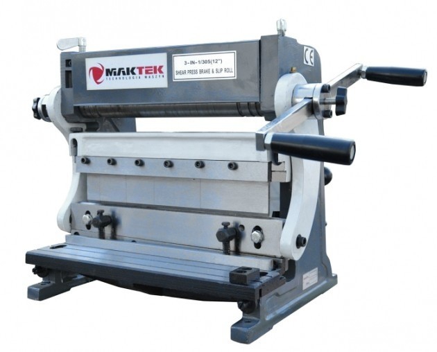

Tu przykład urządzenia 3 w 1 z zaginarką/gilotyną mimośrodową:

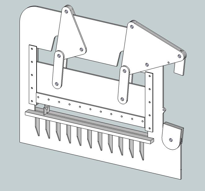

Tu przykład rozwiązania napędu w prasie, ale nada się tez do gilotyny z zastosowaniem siłownika pneumatycznego lub śruby jako napęd(np. kulowej tak jak chcesz):

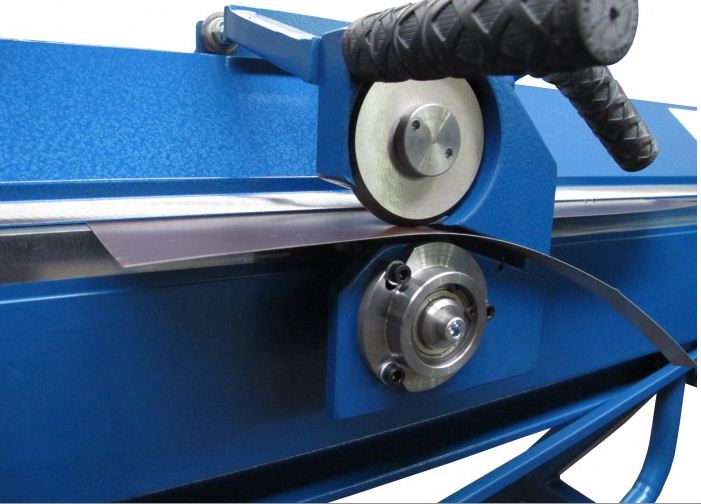

Propozycja ostatnia, moim zdaniem najciekawsza, po prostu nożyce krążkowe:

Dobrze kolega prawi, blaszka miedziana 0,6mm tnie się bez większego problemu dobrą gilotyną do papieru tudzież dobrymi nożyczkami(wiadomo, trudniej o prostą linię cięcia).
Gdybyś poszedł w kierunku noża krążkowego, to jako zaletę podam fakt, że jak masz do wycięcia małą formatkę, to nie musisz docinać pełnej szerokości jak na tradycyjnej gilotynie, możesz wyciąć z arkusza po prostu narożnik.

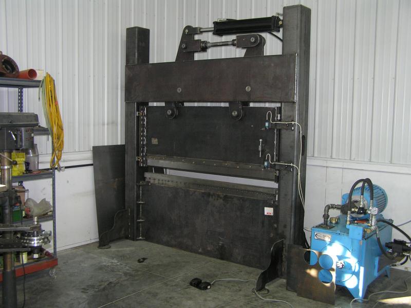

jak tu zrobić napęd silnikiem elektrycznym ( z motoreduktorem oczywiście)
co ma wał silnika napędzać ? bo jakoś nie widzę tego rozwiązania jeszze w mojej głowie a podobnych maszyn nie widywałem...
zdjęcie tej wielkiej maszyny - tam widać napęd hydrauliczny ....

Przecież napisałem. Wystarczy uważnie i ze zrozumieniem przeczytać post w którym wrzuciłem te zdjęcia.
