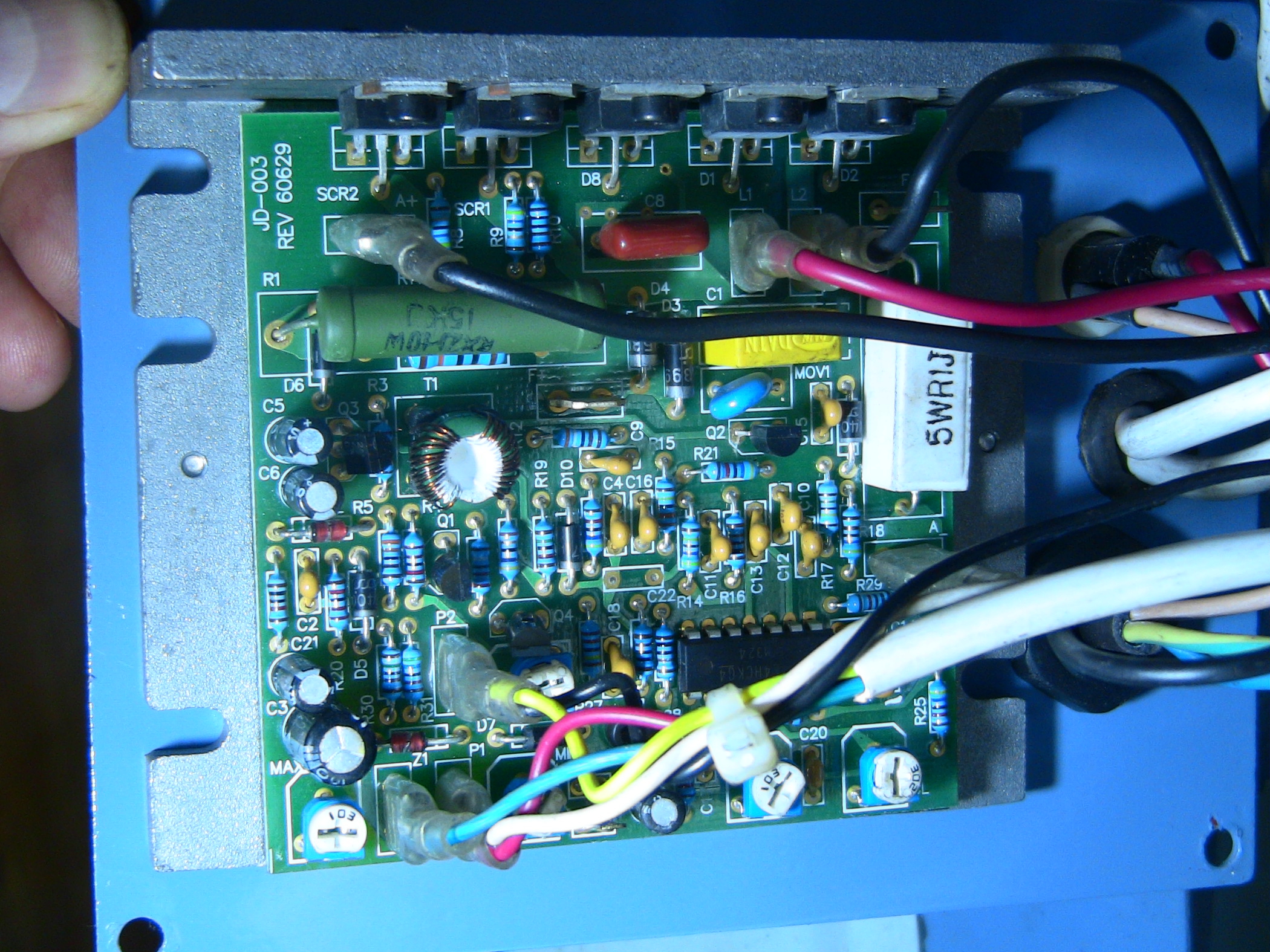

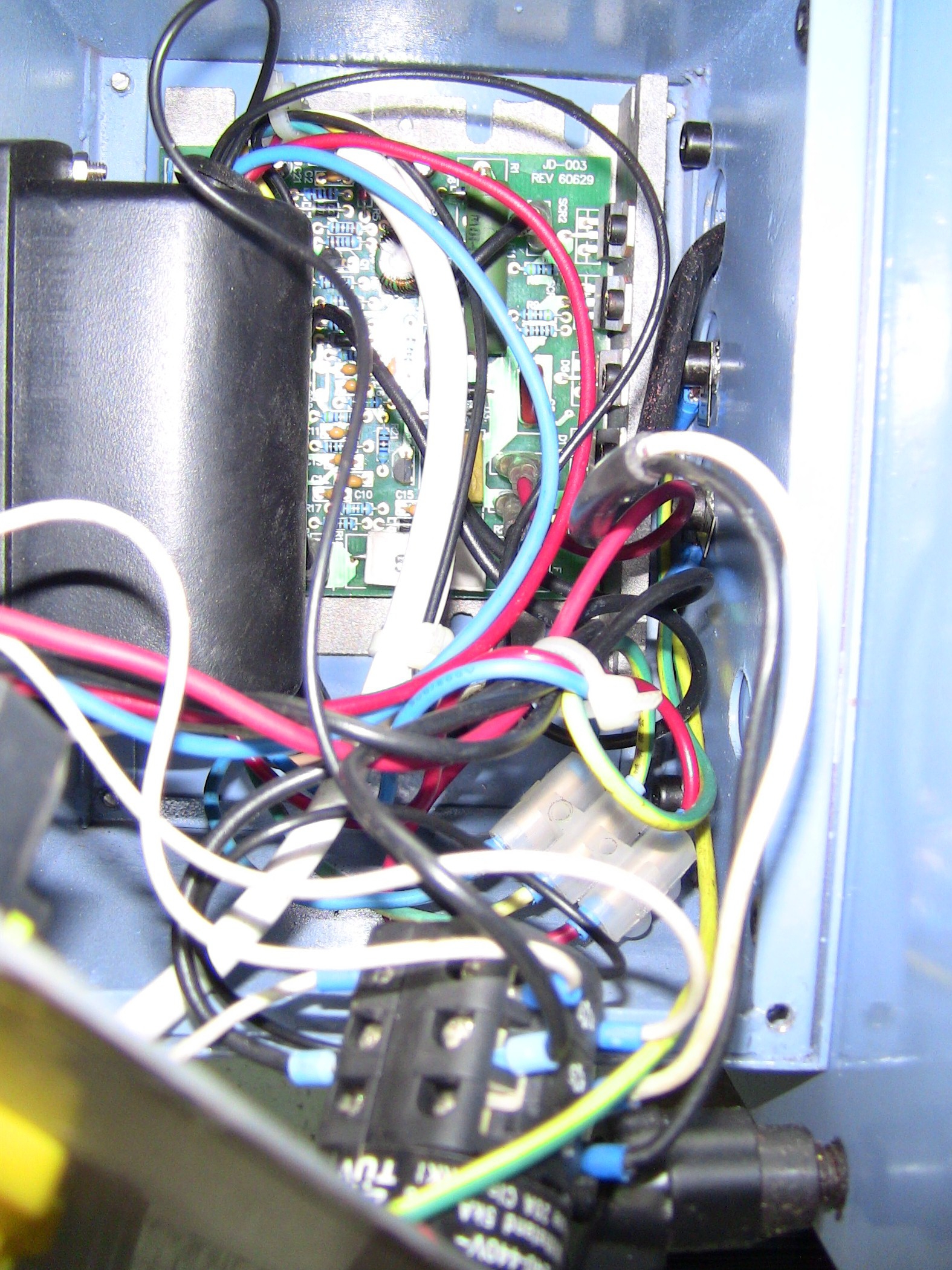

Jeśli jesteś pewien, że to jednak nie szczotki to sprawdź jeszcze regulator obrotów, bo być może że przy okazji awarii silnika i on poleciał, (najczęściej któryś z półprzewodników stopnia mocy) i po założeniu sprawnego silnika może go uszkodzić
Obrazek Obrazek
Obrazek Obrazek
podaj kod sterownika, to może znajdę schemat, jeśli jest taki jak na zdjęciu (JYMC-220A-I, Rated: 6.0A DC) to w załączniku..
