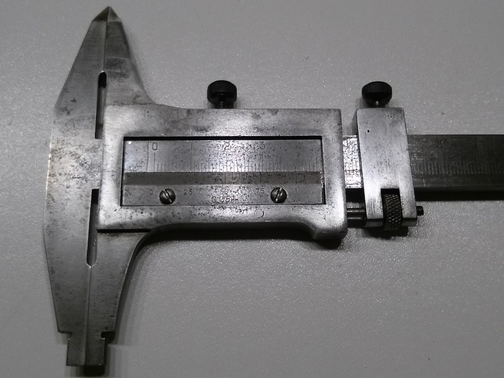

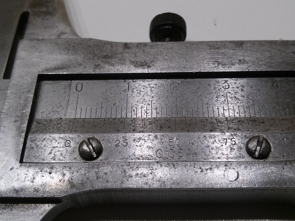

Zabrałem się za naprawę starej, sowieckiej suwmiarki, ale nie wiem jak długo (głęboko) mogę to szlifować, aby nie zeszlifować całej podziałki. Na pierwszy ogień poszły wodne papiery ścierne 500-1000.
Pierwszy problem to głęboka korozja : nie wiem czy jest głębsza niż nacięcia podziałki (jak głębokie mogą być?)
Drugi to niska widoczność podziałki - czy są jakieś atramenty, czy może farby, którymi można wypełnić te rowki (najpierw je oczyszczając)?
Wiem, że to dłubanie w g... , ale robię to z powodów sentymentalnych.

Jak ja bym to zrobił...
1) Odrdzewiacz:
2) Dobrze wymyć i wyczyścić:
3) Resztki pozostałości doczyścić albo ręczną miękką szczoteczką mosiężną lub obrotową na wiertarce na przykład.
4) Jeszcze raz wymyć z resztek syfu.
5) Odtłuścić w nitro lub acetonie.
6) Renolakiem:
delikatnie zamalować grawerki i jak wyschnie przetrzeć papierkiem ściernym P600, jak się zalepi od farby, to do skutku nowym papierkiem. Może być na mokro. Jak za dużo farby napierdolisz, to z grubsza możesz zeskrobać jakimś miękkim skrobaczkiem, żeby rys nie robić.

Generalnie samej rdzy to niewiele tam zostało, odrdzewiam elektrolitycznie, ale jakoś nie widzę potrzeby, aby to ponownie odrdzewiać bo praktycznie wszystko zeszło podczas szlifowania. Bardziej chodzi mi o doszlifowanie wżerów i zabarwienie nacięć na noniuszu.

Aaaaa.....że masz dostęp do elektrolizy, to nie pisałeś. Nie wygłupiałbym się przynajmniej.
Z tymi wżerami, to możesz mieć problem. Jak są tak głębokie jak grawerka, to du** zbita.
Ale tak na serio, to czy zeszlifowanie tych oznak zmęczenia, nie usunie wartości sentymentalnej?
W miarę możliwości, ostrym rysikiem popraw grawerkę i trzeba z tym żyć.

Post napisał: Ganz_Conrad » 20 wrz 2016, 09:27
Niestety, prawie zeszlifowałem napis 0.05mm i niewiele to dało (szlifowałem papierem wodnym 500 na szkle). Patrząc przez lupę, wżery korozji wydają się tej samej głębokości co grawer, więc nie bawię się w malowanie bo tylko pogorszy sprawę.
Raczej koniec dłubaniny, dzięki za pomoc.
