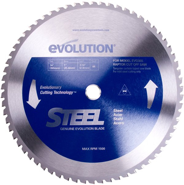

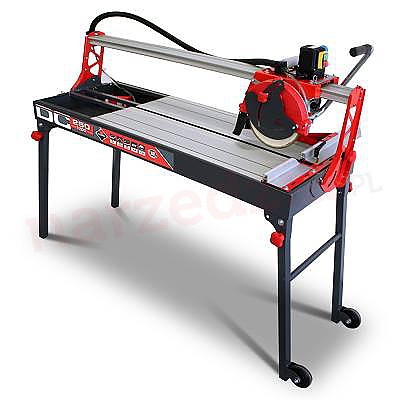

Na początek chodziło by mi o wymiary gdzieś w granicach 100 na 50 cm. Zastanawiam się tylko czy lepszym rozwiązaniem byłoby zastosować silnik z tarczą do metalu czy frez piłkowy ( czy frez nie tępił by się szybko i czy tarczą nie przeciął by szybciej niż frezem) można by także zrobić popularną piłę taśmową, ale wydaję mi się że prostszą konstrukcją do zrobienia będzie pierwsze rozwiązanie. Ponieważ jak już wspominałem mam w planach zrobić praktycznie tą samą konstrukcję co w Przecinarkach do glazury
[ Dodano: 2016-05-24, 00:27 ]
chodzi mi o coś takiego
chodzi mi o coś takiego -

Rozumiem
zdecydowałem się na tarczę jest tylko jedna kwestia do ustalenia czy lepiej zastosować frez tarczowy (piłkowy ) czy tarcze tnącą. Frez jest znacznie tańszy ale czy bardziej wytrzymały( żywotny )? No i chodzi także o obroty czy do frezu tarczowego obr w granicach 1400 0br/min nie będą za duże i czy sam silnik bez przekładni da rade( nie będzię stawał ). Mam na myśli tarczę 200 mm średnicy, a silnik ok 1,5 max 2 kw
[ Dodano: 2016-05-26, 01:46 ]
głębokość cięcia blachy max 30 mm za jednym przejściem na długości ok 1 metra
[ Dodano: 2016-05-26, 01:51 ]
pierwsza to tarcza tnąca do metalu koszt ok 300-400 zł, a drugi to frez piłkowy koszt ok 150 zł

Jak na moje oko to:Turner77 pisze:Rozumiemzdecydowałem się na tarczę jest tylko jedna kwestia do ustalenia czy lepiej zastosować frez tarczowy (piłkowy ) czy tarcze tnącą. Frez jest znacznie tańszy ale czy bardziej wytrzymały( żywotny )? No i chodzi także o obroty czy do frezu tarczowego obr w granicach 1400 0br/min nie będą za duże i czy sam silnik bez przekładni da rade( nie będzię stawał ). Mam na myśli tarczę 200 mm średnicy, a silnik ok 1,5 max 2 kw
1. Konstrukcja przecinarki do glazury jest za delikatna, możesz na tym się wzorować, ale nie zakładaj do tego freza ani tarczy!
2. Musisz mieć sterowanie prędkością posuwu, bo z ręki nad tym nie zapanujesz.
3. 2 kW silnik będzie za mały, chyba że z przekładnią.
