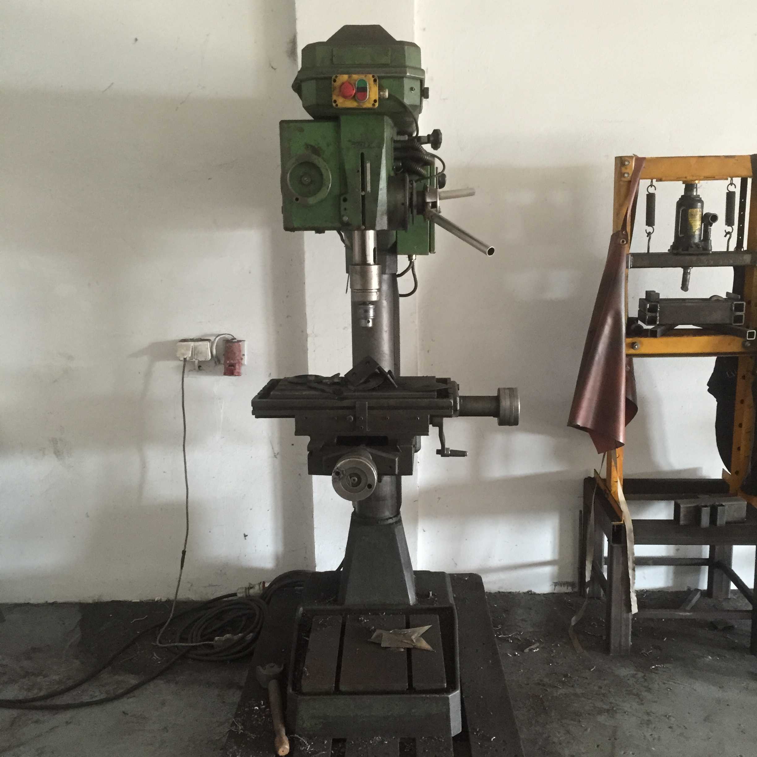

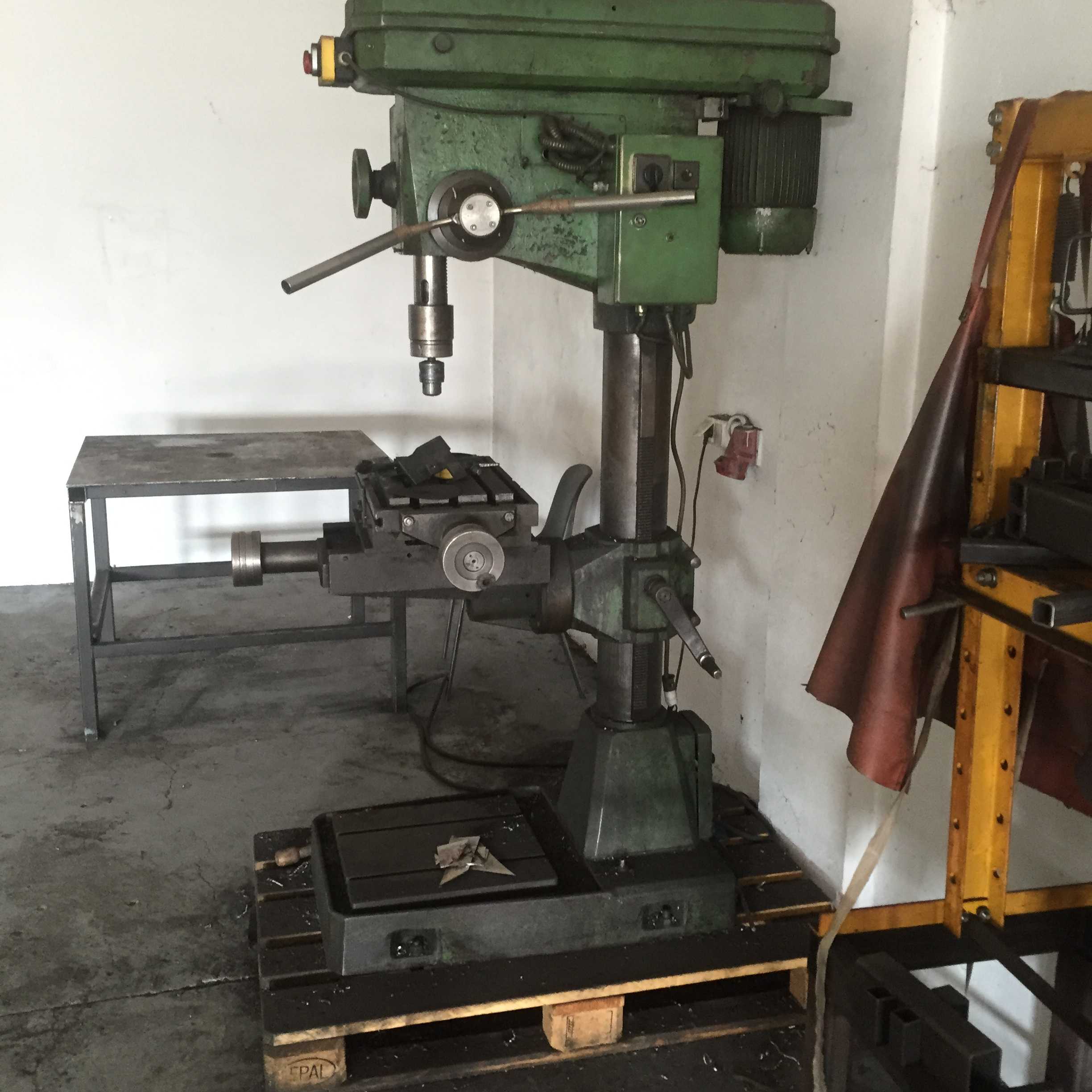

Witam, proszę kolegów o pomoc w identyfikacji wiertarki kolumnowej zamieszczonej na fotografiach poniżej. Będe próbował w jakiś sposób uzyskać jakąkolwiek informację na jej temat, może DTR. Pozdrawiam Paweł

Wyglada to raczej na frezarke

Witam. Urządzenie ma zamontowany standardowy uchwyt wiertarski na stożku MK. Myślę, że opcją urządzenia jest frezowanie prostych detali - zamontowany stół krzyżowy z możliowścią regulacji ręcznej posuwów. W bocznej częsci wydaje mi się że zamontowana jest skrzynka przekładniowa do regulacji głębokości wiercenia (frezowania?). Czy może ktoś spotkał się / zna to urządzenie?. Proszę o pomoc.

Zwykla srednia wiertarka kolumnowa ze stolem krzyzowym, nie zadna frezarka.
Tylko do wiercenia.
Patrzyles pod gorna albo boczna pokrywa czy nie ma jakiej plakietki?

Witam, nie było okazji lepiej się przyjrzeć. Bede miał ją dostępną w przyszły poniedziałek wiec może uda mi się coś więcej ustalić, sprawdzić jak pracuje itd. Czy możecie podpowiedzieć na co zwrócić uwagę sprawdzając tego typu wiertarkę? Do czego służy skrzynka z kołem regulacyjnym od czoła wiertarki? Narazie temat pozostawiam otwarty. Pozdrawiam

Spora wiertara. Zgaduję to przekładnia ślimakowa do wrzeciona.

Witam. Trochę poszperałem po fotografiach w internecie (jestem uparty) i wydaje mi się że jest to model BIMAK 40 TAF/C (lub o mniejszej srednicy wiercenia). Wg opisów na sieci to wiertarko-frezarka. Czy ktoś z was coś majstrował przy takiej wiertarce? Zaczynam drążenie tematu DTR. Pozdrawiam

Luzy wrzeciona, przeniesiona napedu i luzy na stole.
Wiecej nie sprawdzisz bo wiecej nie ma.
Jak silnik chodzi, nie zatrzymuje sie przy wierceniu i nie smierdzi spalenizna to bedzie OK.
