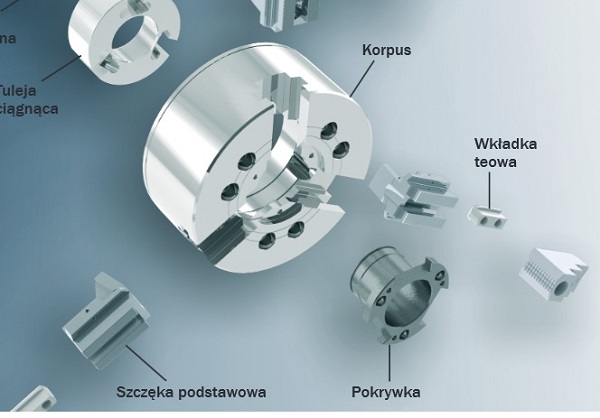

mam tokarkę Hyundai hit15s. Uchwyt marki Kitagawa o średnicy 250mm. Przelot we wrzecionie to fi50. Nie wiem gdzie kupić, lub jak dorobić zderzak w środku wrzeciona. Chodzi o zderzak do pozycjonowania obrabianego elementu. W manualnych tokarkach podobno jest jakiś stożek gdzie można zderzak włożyć, jednak u siebie nie wiem jak to wykonać. Czy możecie mi coś podpowiedzieć?

My robimy nowa pokrywke <to ta ze zdjecia > nie przelotowa z sruba regulacyjna na koncu isluzy ona za zderzak..

Jeśli wrzeciono jest wewnątrz cylindryczne pozostaje zrobić zderzak rozprężny np. na takiej zasadzie http://www.norelem.de/de/de/Produkte/Pr ... winde.html
ale można prościej ponieważ znając średnicę wew. nie potrzebujesz dużego skoku więc nie trzeba elementów dzielonych stosować a jedynie naciąć tulej która będzie sie rozprężać coś jak tu tylko że z większą powierzchnią styku .

Bardzo dziękuję za te odpowiedzi. Chciałem zdemontować pokrywkę, ale oczywiście okazało się, że śruby są zapieczone i zrobiłem imbusy na okrągło. Teraz jedynie pozostaje mi zdjąć uchwyt i rozwiercić śrubki.
Myślę też, czy nie szybciej będzie pokombinować z tą tuleją rozprężną.

Nie odkręcę tych nakrętek. Znalazłem takie tuleje:
http://www.pivexin-tech.pl/pl/strona,17 ... pu-bk.html
Kupię tuleje z fi zew. 50 i reszta już pójdzie łatwo :)
