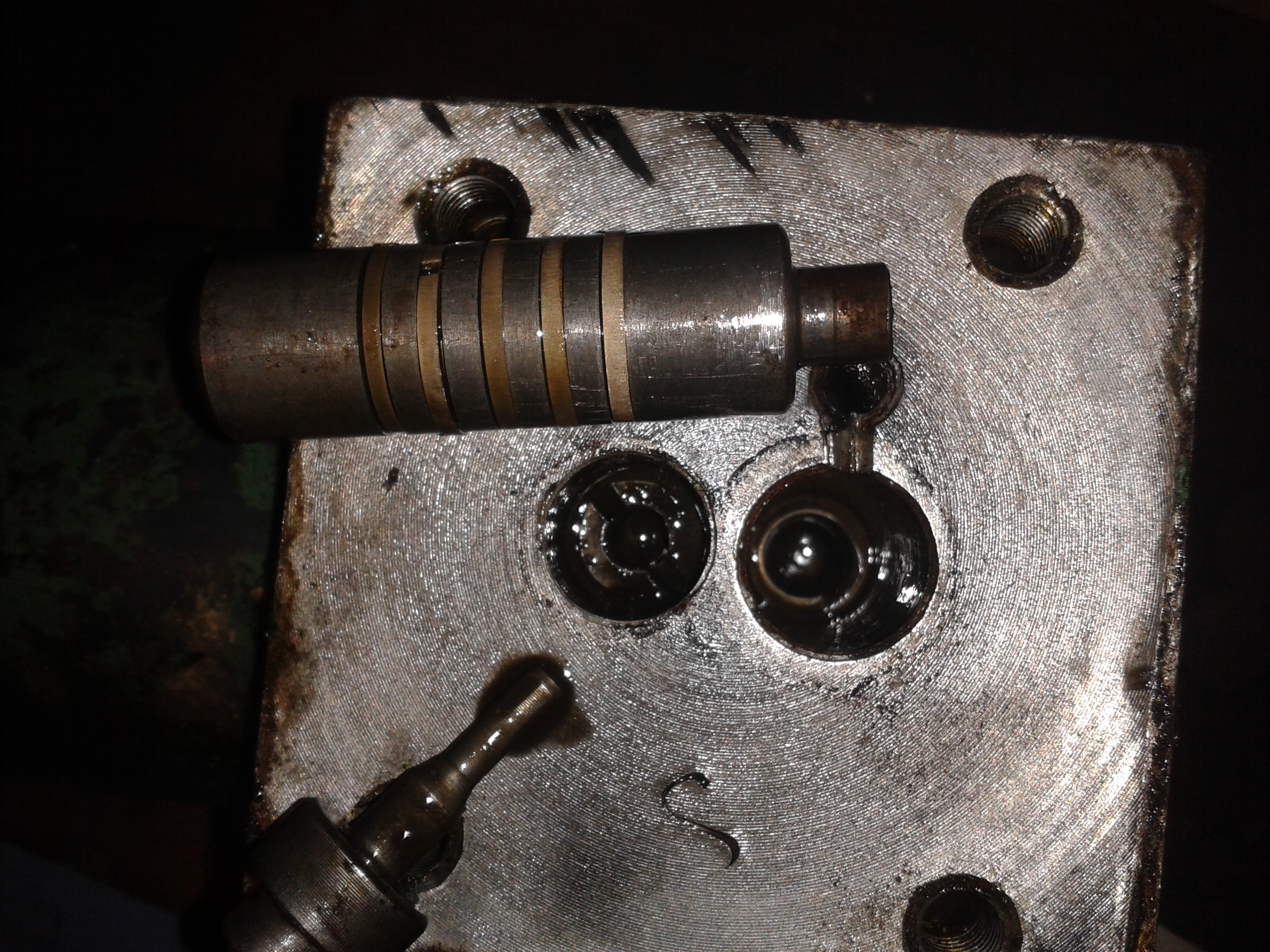

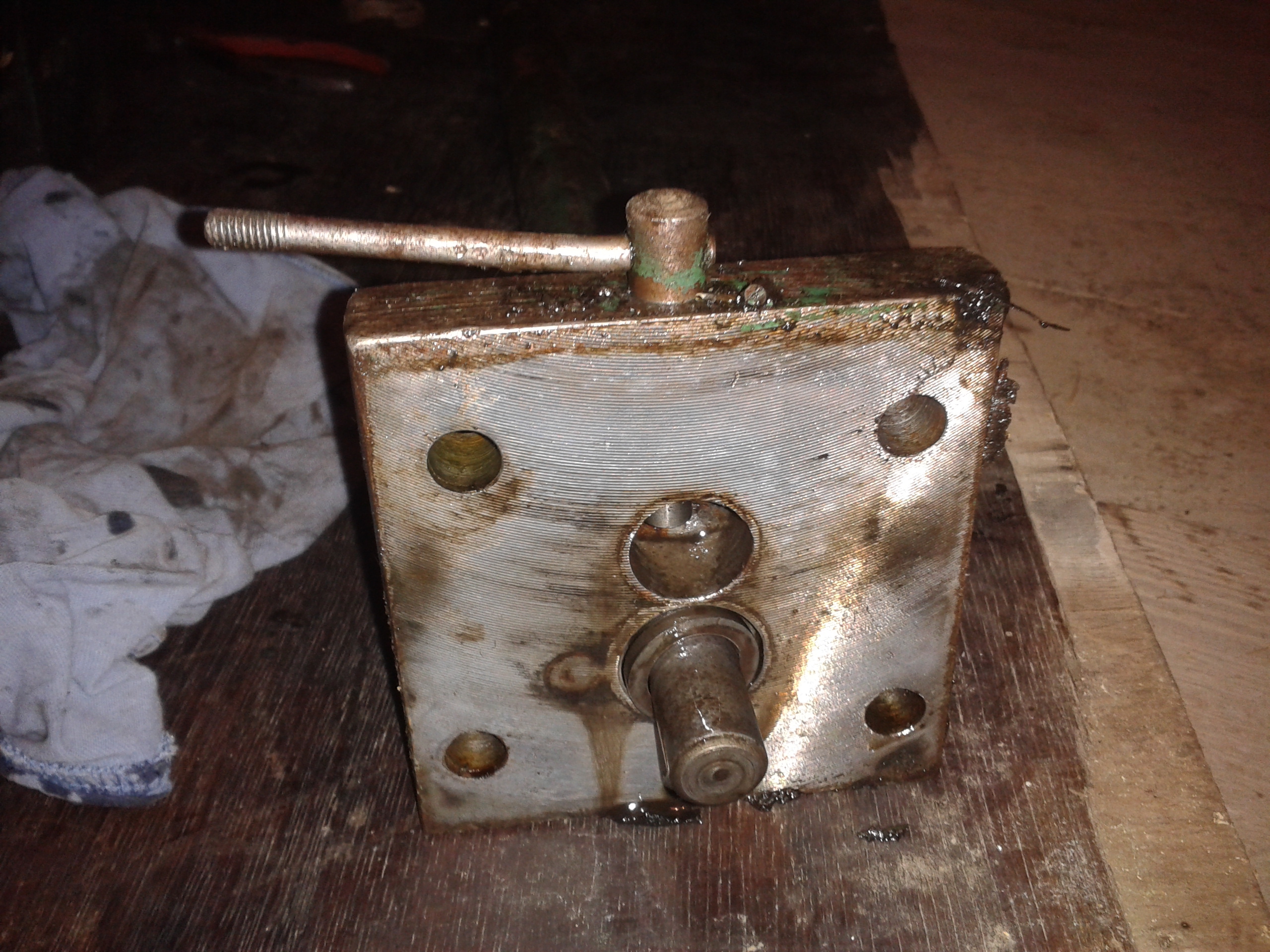

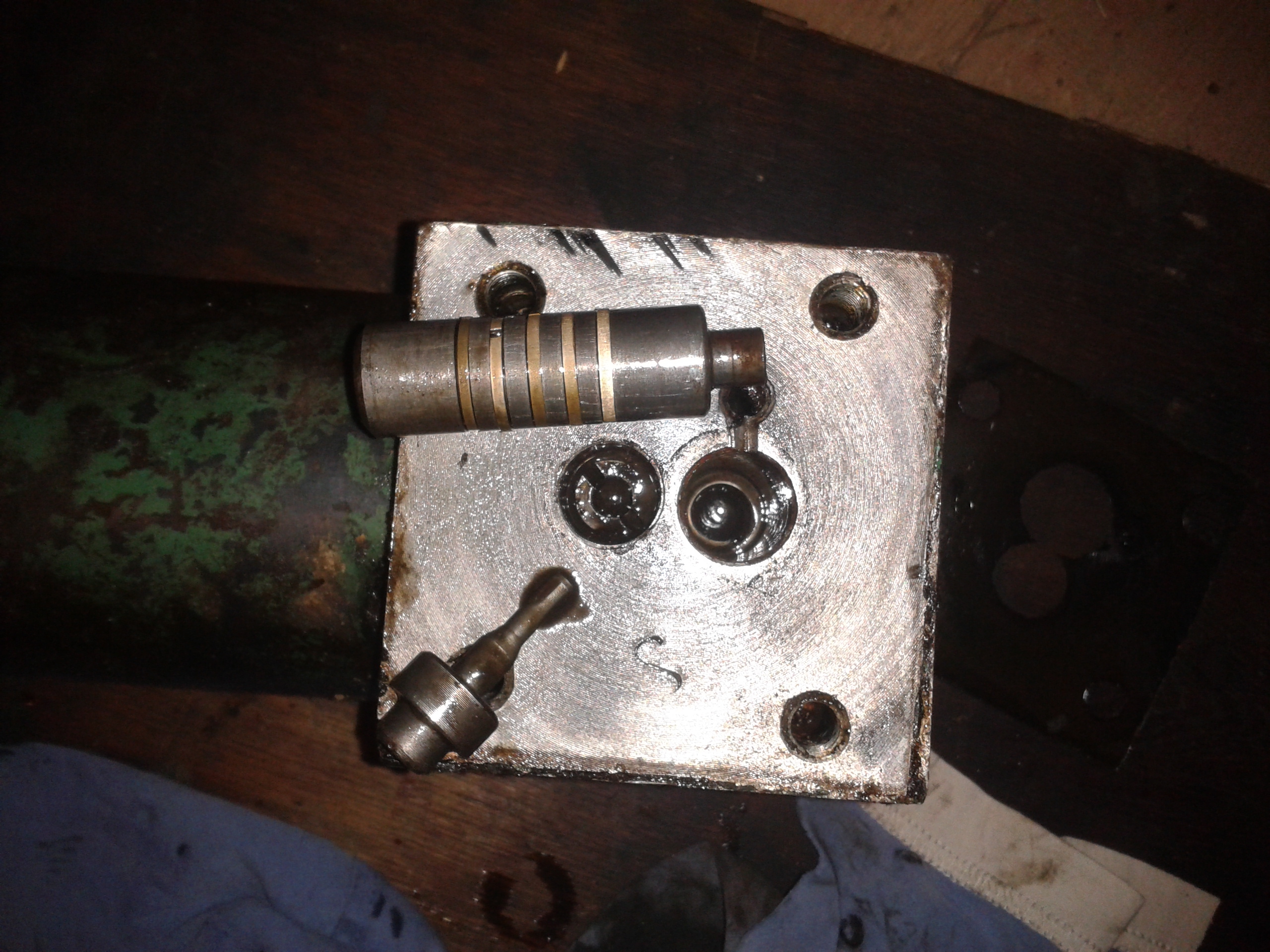

Rozebrałem sprzęt od strony pompy, na górze jest zaworek z iglicą poruszany "wajchą" w górnej części, na dole tłoczek.
Te dwa zębate pierścienie odkręciłem wcześniej, jednak nie wpływają one w żaden sposób na poruszenie tłoka :(

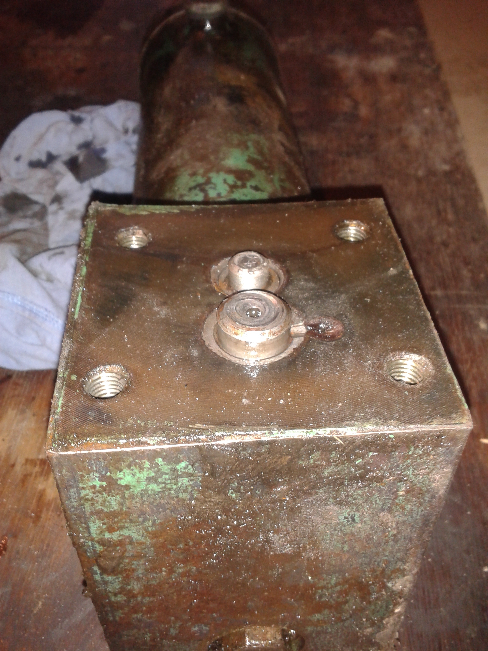

giętarka w dalszym ciągu niesprawna. Odkręciłem śrubę o której wspomniał kolega ARGUS, było tam dużo syfu i sprężyna. Wyjąłem i przeczyściłem benzyną, natomiast w głębi, pod sprężyną był jakby "śrut" który nie chciał się ruszyć. Opukałem go delikatnie młotkiem i cienką rurką
ale bałem się czegoś nie uszkodzić. Czy on powinien być mobilny?
Po przyłożeniu deski w miejsce tych dwóch większych tłoczków:
i dmuchnięciu kompresorem w najmniejszy otworek tłoczysko się wysunęło :grin:
Jednak po dolaniu oleju i założeniu "głowicy" pompowanie wajchą nie dało żadnego rezultatu :( tłok ani się nie wysuwał ani nie cofał. Dało się go ze sporymi oporami cofnąć ręcznie, ale wtedy olej "wykipiał" wszystkimi nieszczelnościami.
Mam teraz pytanie: pod tą sprężyną którą wymyłem jest śrut- czy powinien on pracować, czy ma zostać nieruchomy? Boję się w niego walić młotkiem.
ARGUS
Posty: 2131
Post napisał: ARGUS » 11 kwie 2016, 23:36
Ten "śrut" to zaworek zwrotny> ma luźno pracować i zamykać przepływ oleju
sprężyna powinna go dociskać do gniazda.
