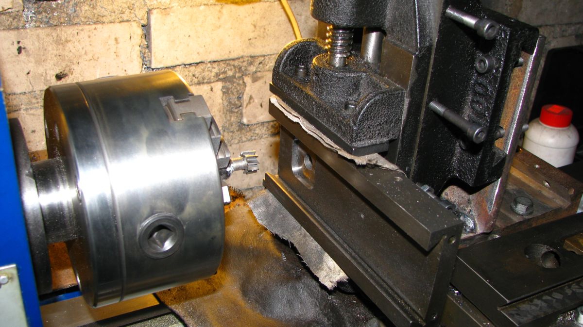

Witam wpadł mi do głowy taki pomysł by do mojej tokarki TUE35 dorobić kolumnę na której było by wrzeciono do frezowania miało by to wyglądać jak te małe chińskie tokarko-frezarki https://www.google.pl/search?q=tokarko- ... G2nfngE%3D na miejsce imaka montowany by był blat stalowy z T rowkami . Co o tym sądzicie czy miało by to sens , kolumnę chcę przykręcić do dolnej części łoża odsunięta by była 100-150mm od łoża by nie przeszkadzała tylko teraz pytanie z czego ją najlepiej wykonać by całość była sztywna myślałem o szynie od wąskotorówki , mam taką jest to dosyć sztywny materiał ewentualnie jakiś pręt stalowy fi 100mm

Według mnie to słaby pomysł z tą kolumną, wrzeciennik będzie pracował na zbyt długim ramieniu a to oznacza drgania. Ja polecam wersję z imadłem przykręconym pionowo, warunek jest taki że imadło musi być jak najbliżej jaskółki posuwu poprzecznego tokarki. Ja na chińskiej tokarce stołowej frezuje z powodzeniem nawet frezem fi 40, ale że w miarę frezowania apetyt rośnie to jutro jadę kupić frezarkę, ale nie chińską :mrgreen:

Zobaczy się co z tego wyjdzie jak nie wypali będę szukał jakiejś małej frezarki wielkości tych tzw Zośka bo takiej wielkości potrzebuję myślę że
na pewno było by to sztywniejsze :razz: a w taki sposób robię kanałki na wpusty ale ustawianie tak jest uciążliwe :evil:

Dla mnie trochę bez sensu dodawać kolumnę do tokarki.
Bo co zyskasz? Tylko tokarkowy suport.
Lepiej taką kolumnę postawić na kawałku żelastwa i dokupić gotowy stół krzyżowy.
Tylko wtedy pojawia się pytanie czy nie taniej i lepiej kupić gotową frezarkę.
Widzę, że w opisie masz OUS-1. Nie da rady na nim tego frezować przy użyciu oryginalnej kolumny?

A dlaczego nie rozmyślasz nad zdjęciem sanek suportu i założeniem w te miejsce wrzecionka? Czy to musi frezować z góry? Nie może z boku?

Wolałbym z góry większe pole manewru zdemontuję tylko szufladkę a w to miejsce trafi płyta z t rowkami do montażu detali :mrgreen:
