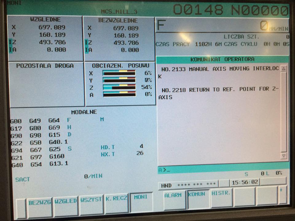

Dzisiaj na fajrant wyskoczyło mi coś takiego na maszynie:
Stało się to po tym jak zresetowałem program kiedy narzędzie szło w Z+ do wymiany. Nie mogę zabazować punktu referencyjnego w Z, poza tym kółko nie działa w Z i skaluje tylko w mikronach nawet jak mam ustawione na 0.1, czy 0.01 oraz nie uruchamia się chłodnica wrzeciona.
Ma ktoś może pomysł co może być przyczyną? Oprócz tego mogę dodać, że ostatnimi czasy często pojawiały się stopnie przy frezowaniu tak jakby wysokości były źle zmierzone, oraz przy rozfrezowywaniu otworów, czy operacjach 3-osiowych powierzchnie były "poskakane".
