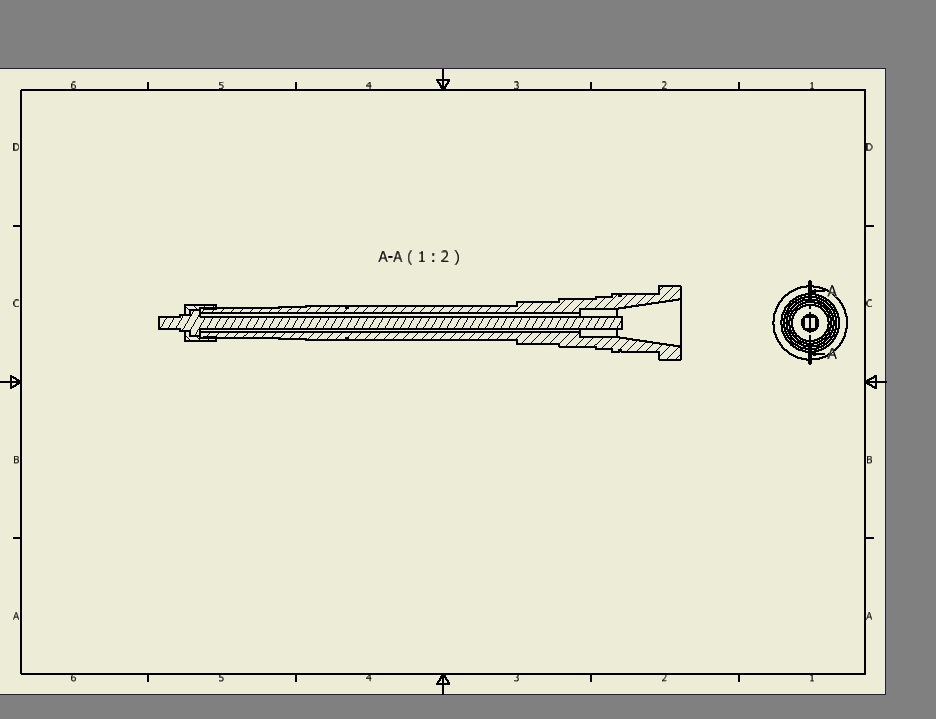

większość moich maszyn ma mocowanie narzędzia za pomocą gniazda ze stożkiem Morse'a. W przypadku np. frezarek, narzędzie jest zaciągane w gnieździe śrubą przez całą długość wrzeciona. Wyjmowanie narzędzia wykonuję poprzez poluzowanie śruby i wybicie narzędzia odpowiednim uderzeniem "miękkiego" młotka.
W kilku DTR'kach do starych, polskich, obrabiarek widziałem wzmianki dot. usuwania narzędzi w inny sposób, cytat:
"Do mocowania narzędzi w gnieździe wrzeciona służy śruba zaciskowa, umożliwiająca wyjęcie narzędzia bez wybijania go, a tym samym zabezpieczająca łożyska przed przed uszkodzeniem poprzez niedopuszczalne wybijanie ich z gniazda."
Nie dysponuję żadnym rysunkiem wyjaśniającym działanie takiej metody. Mogę jedynie przypuszczać, że wykorzystuje się końcówkę wrzeciona mającą gwint zewnętrzny.
Może któryś z kol. ma jakąś wiedzę na ten temat ?

Tu jeszcze taki szkic mam nadzieje ze jasno wyjaśniający działanie tego ustrojstwa . Bo na rysunkach z dtr-ek nie koniecznie to ładnie widać .
http://dodane.pl/file/1358728/sciaganie_sruby.zip

Otóż generalnie obracając śrubę wrzeciona (z ang. drawbar) która wciąga chwyt Morse'a w gniazdo
Obrazek Obrazek
w przeciwna stronę (czyli odkręcając), powodujemy wypychanie tego chwytu z gniazda, bo śruba ma kołnierz który zapiera się o tuleję wrzeciona, albo rowek do przetyczki służącej w tym samym celu.
Widać to na tym zdjęciu, wystaje tylko kwadratowa końcówka pod klucz, i na przekrojach (przetyczka)
Obrazek Obrazek
Obrazek Obrazek ObrazekObrazek
fakt, że nieraz trzeba się nieźle zaprzeć by stożek puścił..
