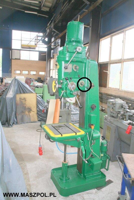

Brakuje mi elementu poniżej:
[ Dodano: 2014-09-04, 00:08 ]

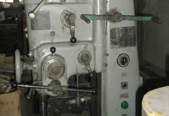

A tak wyglądała po przywiezieniu i przed przygotowaniem do pracy:
(obecnie otwór jest zaślepiony starym zabierakiem z przetoczonym pierścieniem centrującym)

Post napisał: pioterek » 04 wrz 2014, 13:12
W tej sytuacji trzeba pomyśleć co ten przełącznik miał do roboty. Tylko, że ja myślałem o przełączniku elektrycznym a tu jest jakaś dźwignia mechaniczna. Do czego?

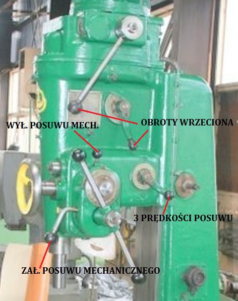

Post napisał: BYDGOST » 04 wrz 2014, 22:39
Dźwignie opisałem na obrazku. Ta brakująca jest od ustawiania jednej z trzech wartości posuwu.

Post napisał: dyziu215 » 13 wrz 2014, 00:24
I wszystko jasne :)
Dźwignię od posuwu raczej nikt mi nie dorobi, a z znalezieniem elementu też będzie ciężko (dlatego otwór zaślepiłem przetoczonym kawałkiem starego zabieraka :D ) Oleju wlałem stan, a smarowanie wrzeciennika zapełniłem rozrobionym smarem z olejem). Maszyna ma ogromny potencjał ...
