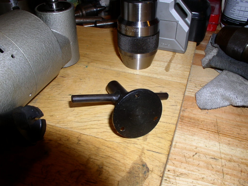

z sentymentu do narzędzi widzianych w młodości ( nie posiadanych bo i dostęp utrudniony i koszt wysoki) co jakiś czas nabywam stare narzędzie. Tym razem kupiłem wiertarkę kątową oczywiście najlepszej z firm bo Celmy i oczywiście w najlepszej bo niewygodnej, ciężkiej i niebezpiecznej metalowej obudowie. Niestety nie mam pojęcia czemu służy ustrojstwo na główce sprzętu. Może ktoś mnie oświeci.

W oryginale wyglądało inaczej, raczej masz coś dorobionego. W wiertarkach tych to był docisk (prowadzenie?), tak jak w szlifierkach kątowych masz rączkę z boku tak w tych wiertarkach była na środku żeby bezpośrednio siłę na wrzeciono czy też wiertło przełożyć. Chociaż u Ciebie to bardziej wygląda na blokadę żeby wiertło wykręcić, może kilka-naście wersji było, któż to wie :wink: Może także żeby trzymać za plastikowe części a nie metalowe.

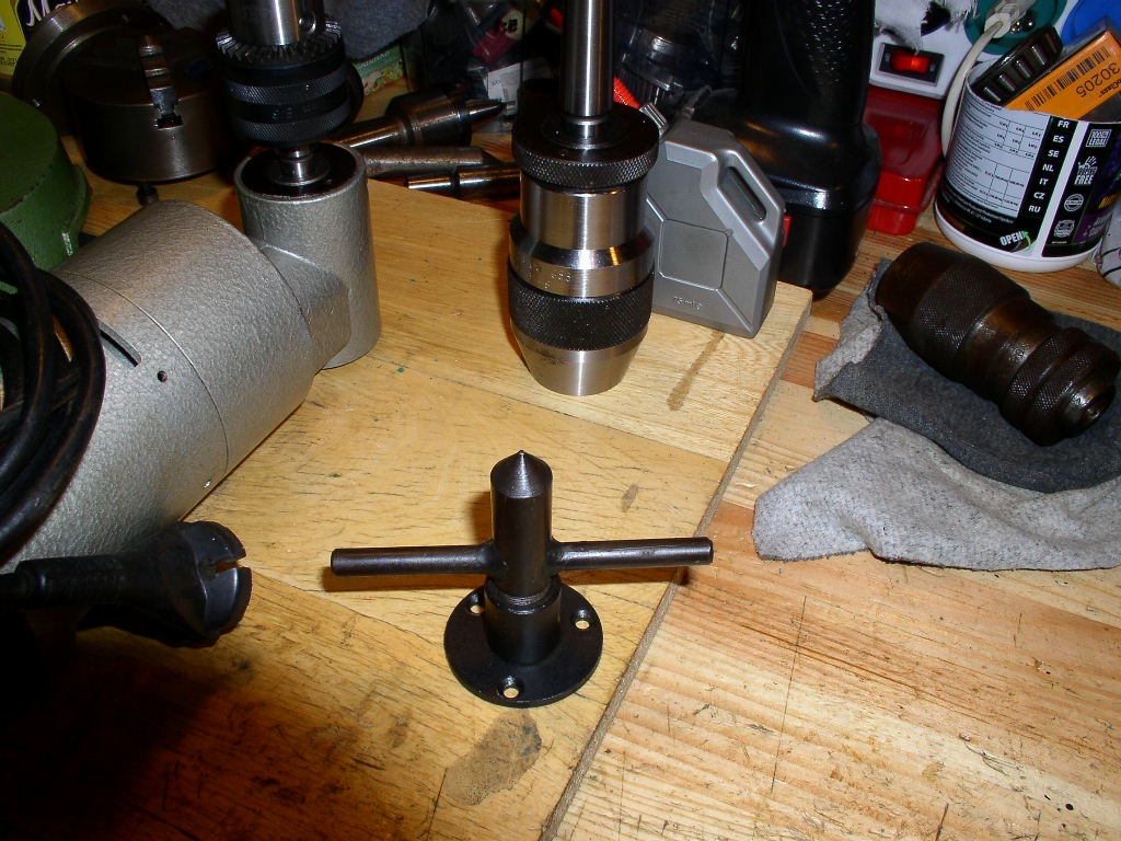

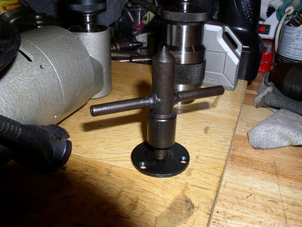

Dzięki za odzew, ale mam wrażenie, że element jest oryginalny - podstawa nieprzelotowa, śruba na tym nakrętka z lewym gwintem a zakończenie tego ustrojstwa - stożek. Konstrukcja wygląda jakby można było regulować wysokość urządzenia i blokować w tym położeniu:

Post napisał: lukadyop » 05 sty 2014, 14:39
Ten element służy do dociskania wiertarki podczas wiercenia, kiedyś nie było wiertarek z podstawami magnetycznymi.
