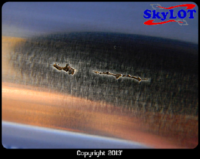

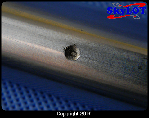

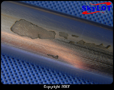

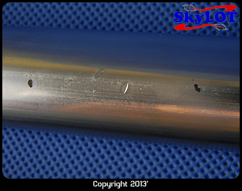

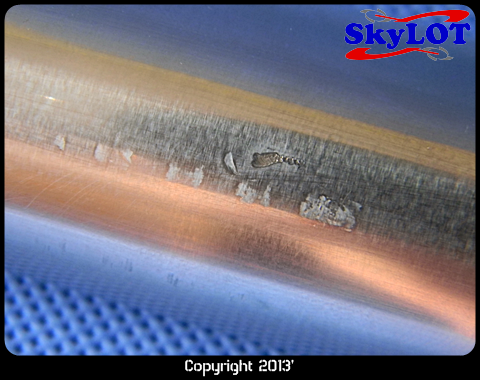

Witajcie.

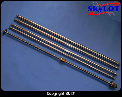

Chciałbym zapytać doświadczonych w tym temacie co z tym zrobić?

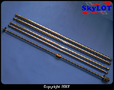

Jestem w posiadaniu takich wałków oraz śruby trapezowej.
Długość części roboczej wałków wynosi 1075mm, w sam raz na oś X i Y,
Grubsze - ø32mm,
Cieńsze - ø25mm.

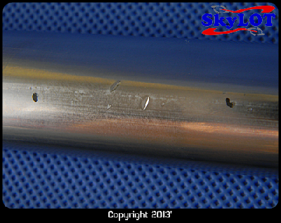

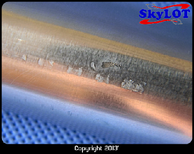

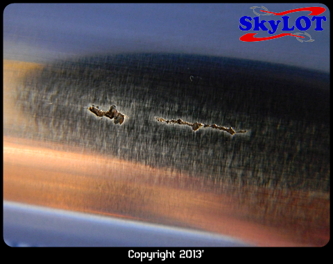

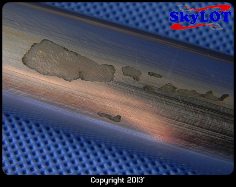

Problem w tym, że wałki mają uszkodzoną powierzchnię chromowaną, widać to na fotkach.
Pytania:
1. Co z tym zrobić żeby nadawało się do budowy CNC?
2. Jaki byłby koszt takiej naprawy?
3. Jak się do tego zabrać?
4. Czy to się w ogóle opłaca?
Pozdrawiam, Jasiek

Punkcik 4 - złom , :neutral: :neutral:

Po tych wałkach co najwyżej mogą pracować tuleje ślizgowe z brązu lub poliamidu. Naprawić ich się nie da.

A czy np. przetoczyć i pochromować na mniejszy wymiar? Pod jakieś konkretne wózki.

Wałek kosztuje mniej niż jego przesyłka... nad czym tu walczyć??

To złom, którym możesz tylko szybciej zużyć drogie łożyska liniowe (32 to raczej nawet nie znajdziesz). Poza tym chyba te wałki są kiepsko utwardzone (lub wcale), bo widać na nich wgniecenia. MlKl, dobrze radzi. Tuleje z brązu lub poliamidu to dla nich jedyna szansa. Chyba że tam jeszcze jakieś wystające zadziory masz oprócz zagłębień.
