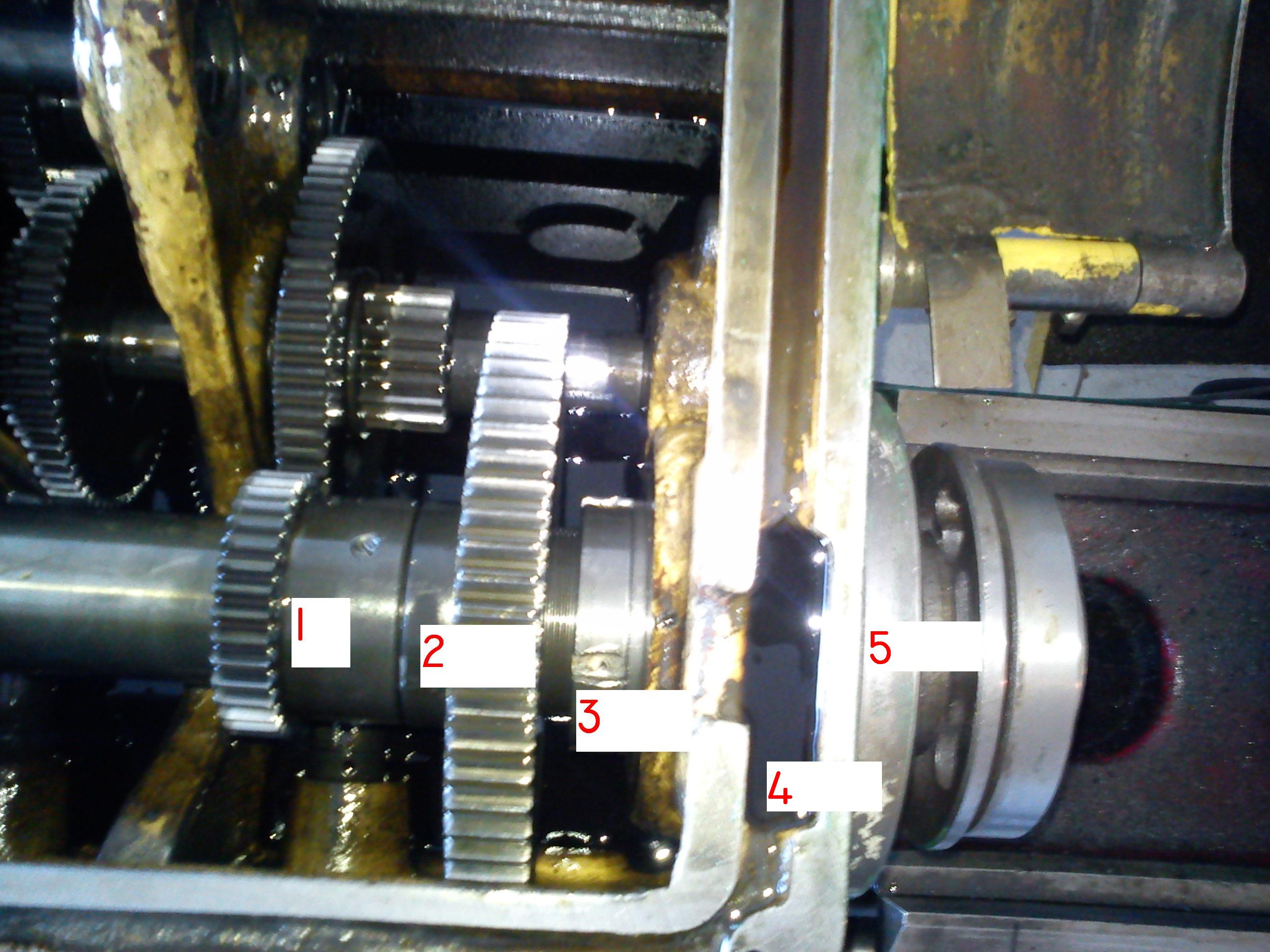

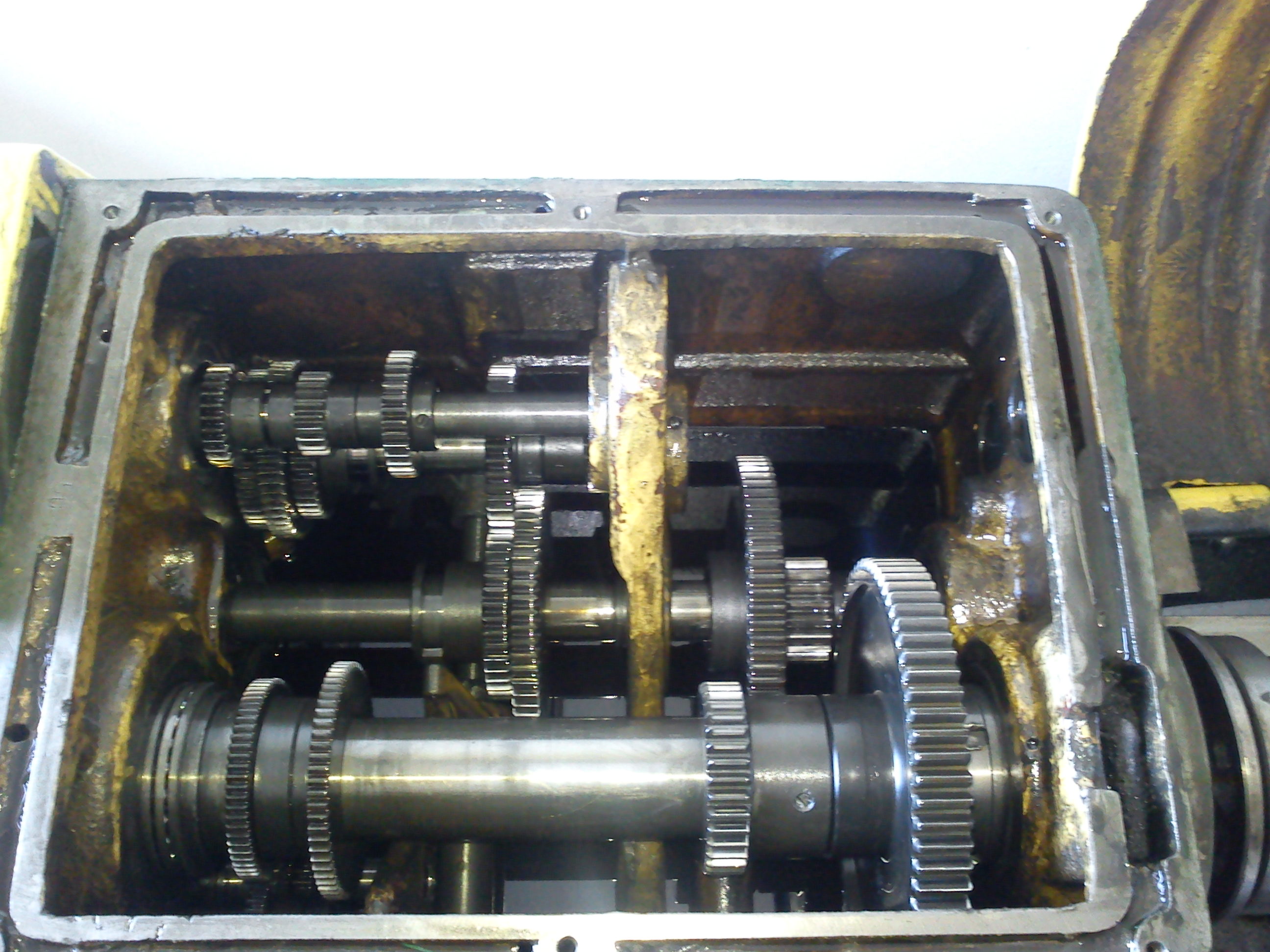

zakupiłem TUE 40 i przed uchwytem cieknie olej , zdjąłem uchwyt ( bedzie nowy zabierak i uchwyt 200) do wymiany jest uszczelniacz
nie chce tego robić odkręcając "co popadnie" w związku z tym mam pytanie
1. czy ktos to robił ? i podpowie co w jakiej kolejności- załączam zdjęcie

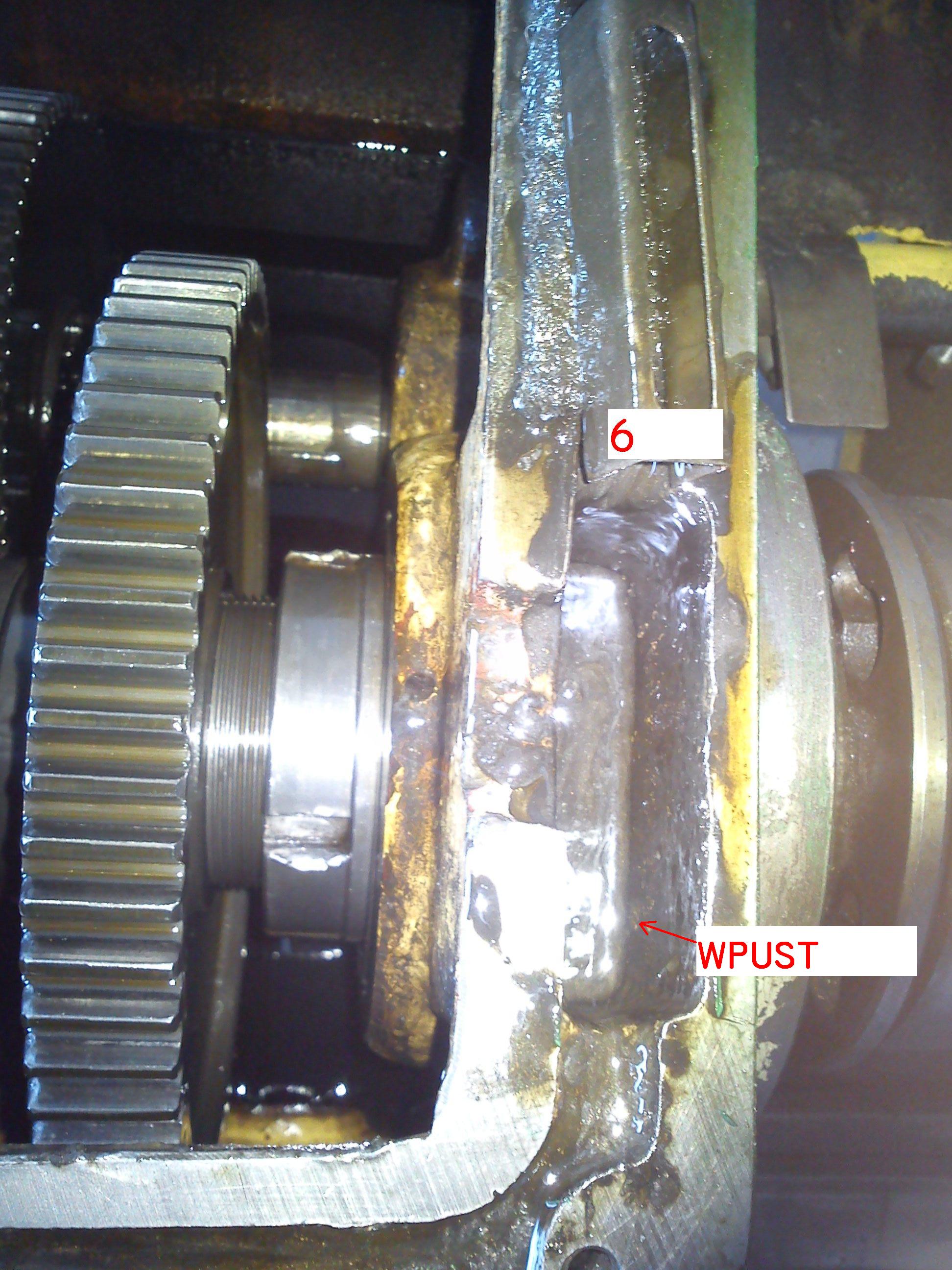

2. w odlewie jest taki wpust ( na zdj nr 4 ), służy on chyba do smarowania łożyska wrzeciona ale w środku była blacha ( nr 6 ) a na niej jakiś materiał ( może filc ) -olej jak sie rozbryzguje to trafia do tego wpustu a następnie kapie na łożysko - czy tak ma to działać -ktoś może to opisać
olej zaczyna cieknąć przed uchwytem gdy maszyna popracuje około 30min , cieknie dość intensywnie co z tym zrobić?
3. mam tez luz na posuwie wzdłużnym jak go zniwelować ?
OPIS ZDJECIA
1. koło zębate małe ze srubą zabezpieczającą
2. koło zębate duże
3. nakrętka ( chyba do kasowania luzu na łozysku - tak?)
5. kołnierz

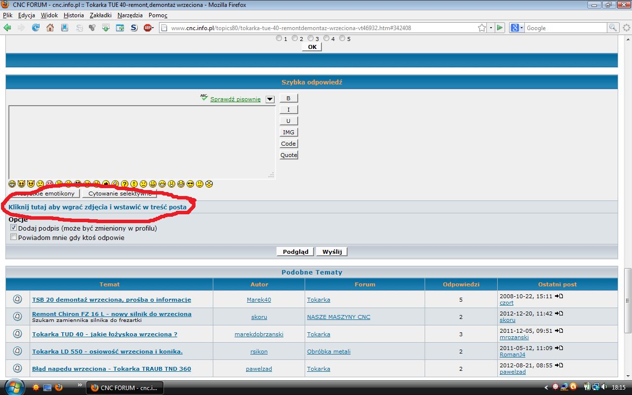

nie moge załączyc zdjęć , jak mi sie uda to dodam ale cos jest nie tak z dodawaniem

Tu masz przekrój wrzeciona.
W TUE 40 nie ma jako takiego uszczelniacza z przodu wrzeciona.
Jeżeli wyciska Ci olej przy osłonie to możesz mieć zatkany kanał odpływowy i olej zamiast wracać do komory wrzeciennika ,wypływa na zewnątrz.

dzieki za rysunki , z tym kanalem odplywowym to moze tak być
chce zalaczyc zdjecia ale dalej nie moge a widze ze Tobie sie udalo
zalacz plik/przegladaj/dodaj zalacznik i nic - trzeba miec jakies dodatkowe uprawnienia czy co ?

klikasz w niebieski napis , dalej chyba sobie poradzisz.

odnośnie tego wpustu ( na 4 na zdj.) gdzie mam chyba filc co Ty tam posiadasz , wydaje mi sie ze nic nie ma tam byc aby olej lepiej docieral do łożysk ale nie jestem pewien
Tam musi być filc. Jak go nie ma, to zbyt gwałtownie i za dużo oleju trafia na łożysko i nadmiar wycieka.
U mnie była wkładka o kształcie wpustu i grubości jakieś 6-8mm (dokładnie nie pamiętam)
Wiem że płukałem go w benzynie ekstrakcyjnej bo był dość zasyfiony. Po kąpieli wrócił na swoje miejsce :smile:
Pozdrawiam , Michał. ;)

u mnie jest taka blacha ( nr 6 na zdj ) i na tym byl filc , tez masz taka blache?
w jaki sposob olej tam trafia? bo do okoła jest kanalek , i jak olej sie rozbryzguje to tam trafia?
na allegro jest dtr za 70zl i 70stron , zdjecie ktore zalaczyles jest z takiej dtr? zamierzam to kupic
dzis odkrece tarcze miedzy skrzynka i uchwytem ( nr 5na zdj ) zobacze co tam jest i sprobuje udrożnic kanalek spustowy oleju spod wrzeciona od srodka

Denmar pisze:u mnie jest taka blacha ( nr 6 na zdj ) i na tym byl filc , tez masz taka blache?
hmmmm , szczerze się przyznam że blachy tam nie pamiętam :roll: (może była ale się do niej nie dokopałem)
Olej rozbryzgiwany przez koła zębate spływa po pokrywie ,wciekając w ten kanałek i dalej gdzie trzeba.
