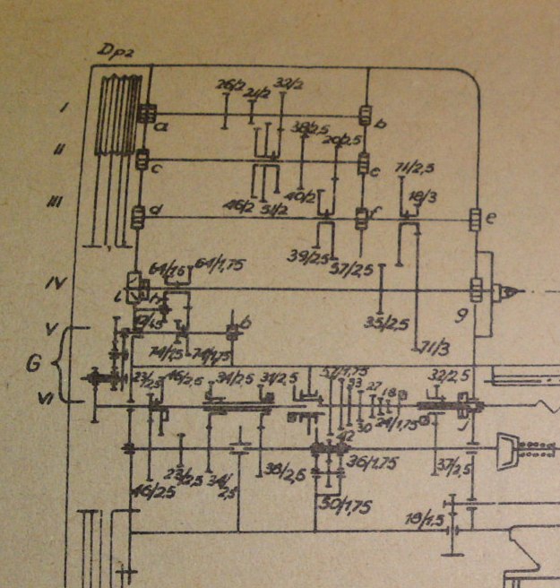

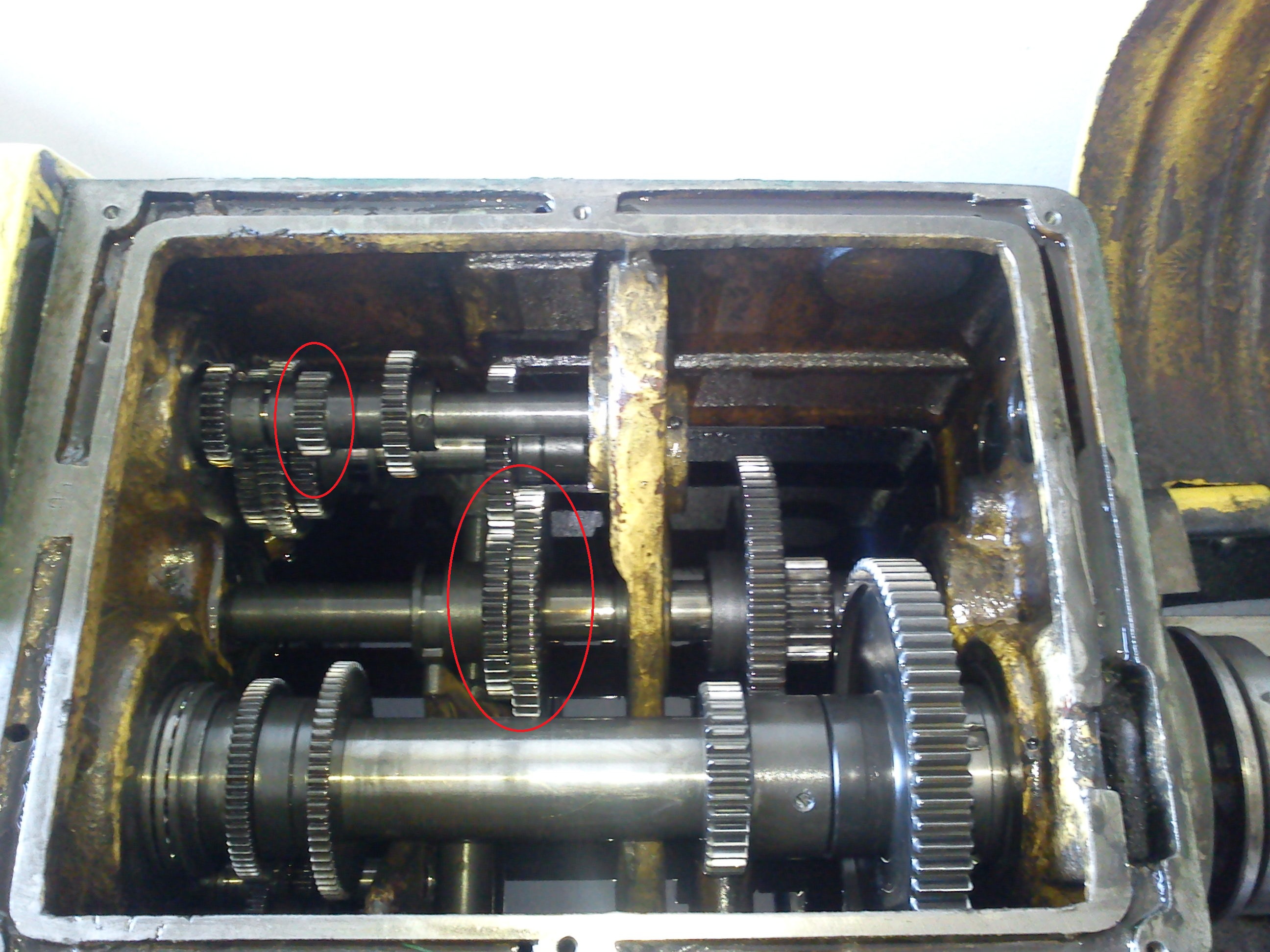

kupilem tokarke TUE 40, nie posiadam DTR, potrzebne mi sa kola zebate, zaznaczone na zdjeciu, czy ktos by mogl podac modul tych kol?
BYDGOST
Posty: 4257
Lokalizacja: Bydgoszcz
Post napisał: BYDGOST » 04 maja 2014, 21:23
Popatrz na ten schemat: - ta dwójka przesuwna ma 2,5 a tamto jedno 2.
