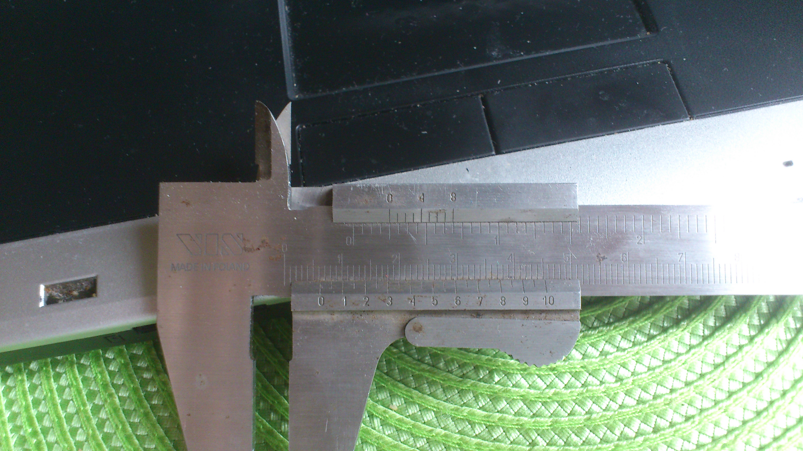

To moj pierwszy post na tym forum. A pytanie mam zwiazane z ta suwmiarka:
Co ustawic na noniuszu calowym aby otrzymac wymiar 1/4", a co aby uzyskac wymiar 1/2"

O ile mnie oczy nie mylą, to 1/4" to będzie zero noniusza ustawione na małe 2.2 (czyli w połowie między małą 2 a 3, a 1/2" to zero noniusza na małej 5

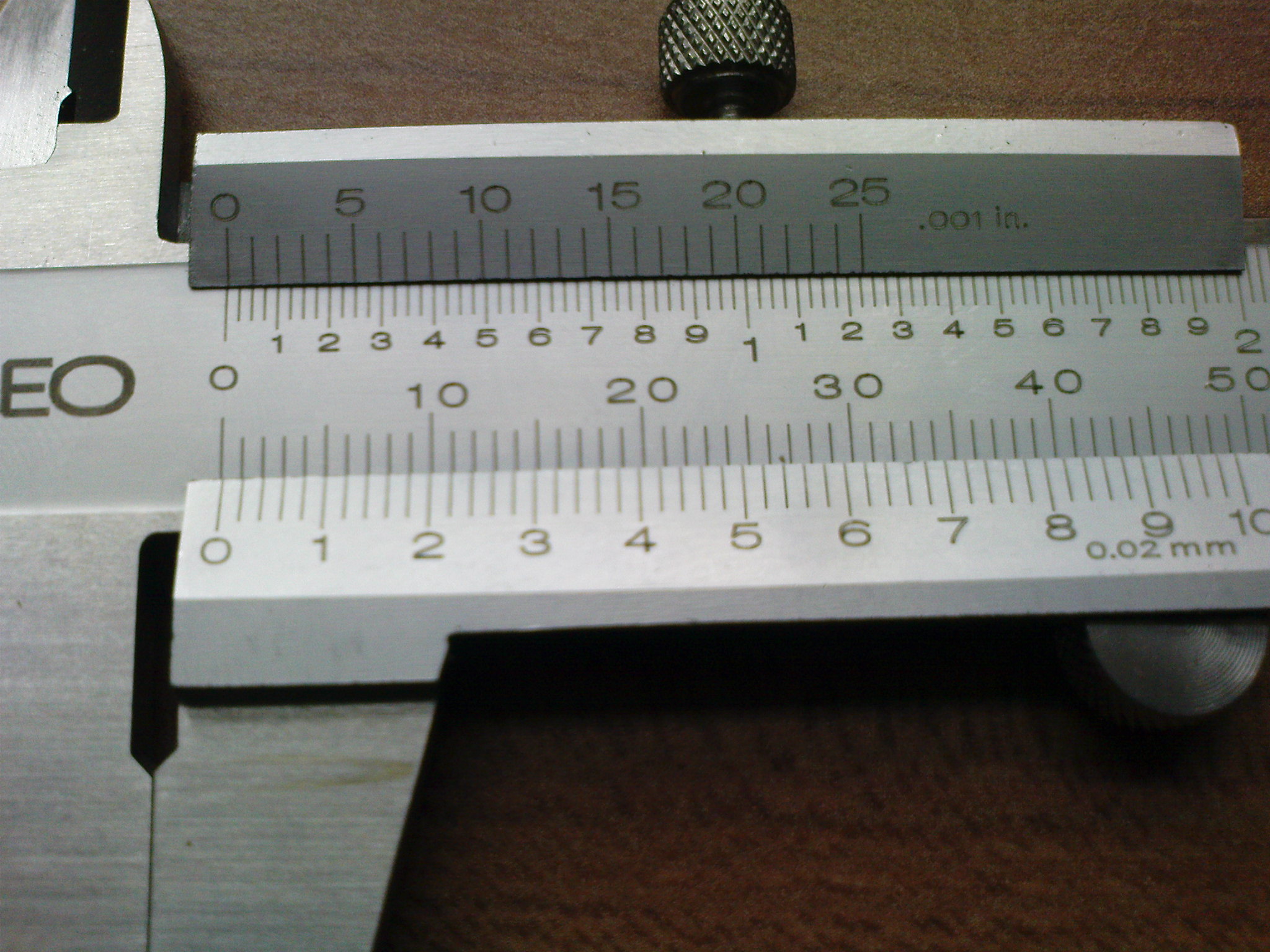

Wg mnie 0 noniusza pomiedzy 2 i 2ga kreska a 2 i 3 kreska wtedy 10 noniusza ustawiona w lini czyli odczyt 0,24"+0,01"=0,25". Wtedy odczyt w mm prawie 6,36mm :wink:

A dlaczego podzialka na noniuszu jest wyskalowana od 0 do 25?

Bo wskazuje w tysięcznych " ,a nie w ułamkach jak niektóre modele.

Zero na 2 i 2-giej kresce z tej racji że są 4 części między 2 i 3 itd. a podziałka noniusza jest do 25 z tej racji, że każda dziesiąta cala jest podzielona właśnie na ćwiartki. Dziwne to dla mnie jakoś. To angielska czy amerykańska suwmiarka ? Ja mam starą VISowską suwmiarkę i na niej jakoś to dużo prościej, tu 1/4":
